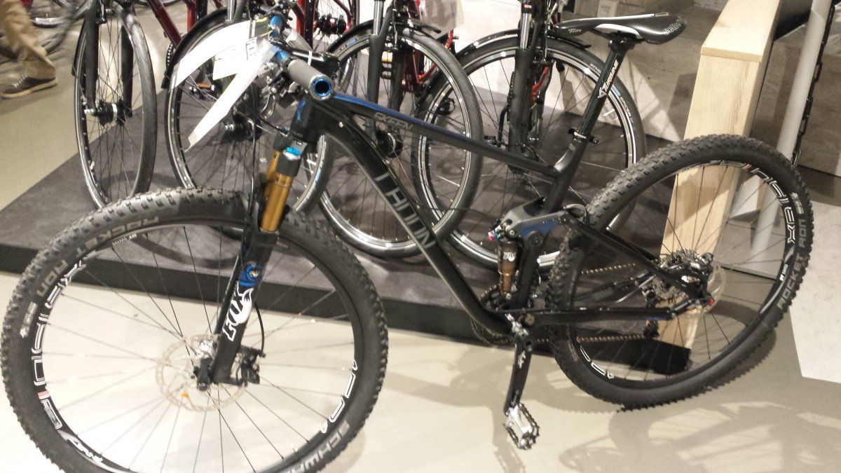

Hallo Skeen-Gemeinde,
da ich auch mal ein 29'' mit wenig Federweg gönnen wollte, ist die Wahl auf das 2015'er Skeen 9.0 gefallen.
Nach den ersten 400 km auf allen möglichen Wegen muss ich schon sagen, dass es echt gut vorwärts geht.
Nur auf den ruppigeren Trails fühle ich mich damit nicht ganz so wohl, wie auf meinen anderen Rädern. Aber das ist wohl auch kein Wunder, ich bin eher in der Enduro/Freeride Ecke zuhause und das Skeen dient lediglich dem Training. Mit 180 mm Stahlfederlementen soll das Skeen auch nicht verglichen werden.
Also euch ein besinnliches Weihnachtsfest und einen guten Rutsch ins neue Jahr. Und bei der aktuellen Wetterlage, werden wir gut rutschen.

Das '12er ist auch ein schickes Gerät :daumen:
Bei mir scheint es daran zu liegen, dass man die Vorgängermodelle in Sachen
Geometrie, auch Gabel, Dämpfer etc., zwischen Tour und All Mountain (Lite) einordnen
konnte. Das neue Skeen hingegen ist ein reiner Racer!
@Rothaus033
Es ist eines der Testräder aus dem Siebengebirgswochenende. Entsprechend sind auch mal ein paar Kratzer dran, dafür wurde nochmal gut an der Preisschraube gedreht. Gekauft hab ich es dann Ende November im Rahmen der Wasserschadensaktion.
@Kopfsache
Sorry aber Radon ist bei mir eine Vernunftentscheidung gewesen. Bin allgemein kein 29'' Freund und der einzige Rahmen, der mir da in dem Einsatzzweck gefällt wäre das Rotwild R2 FS in der Team Version.
Mir ist egal wie das Skeen aussieht, es ist top ausgestattet, Preislich unschlagbar und macht seine Arbeit ganz gut. Hinterbau hätte ich mir vielleicht etwas wippneutraler gewünscht bei 20-22% Sag. Mal sehen, werde mal die Luftkammer etwas verkleinern.
Optisch nette Bikes, bei denen mein Herz jedesmal einen Schlag aussetzt, habe ich schon zuhause. Übrigens, auch beide in 26''.
