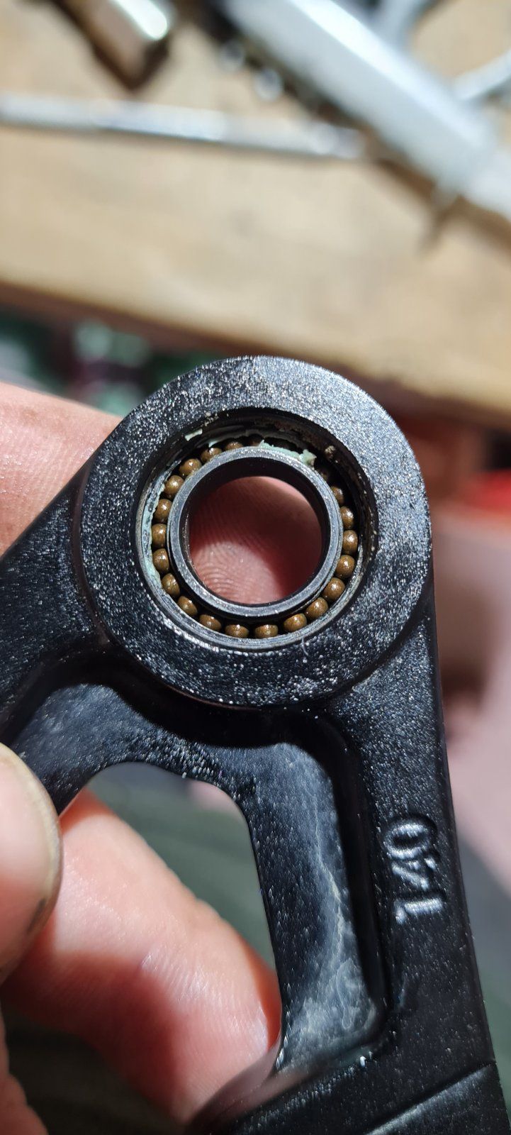

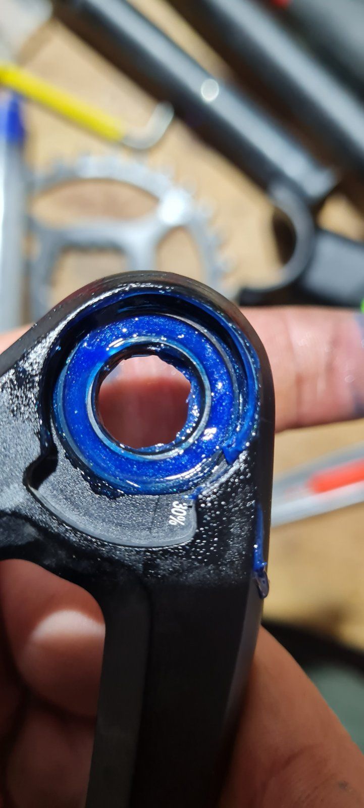

Was genau nimmst du für Lager? Ich hab gerad auch mal meine aufgemacht, war gar kein Fett mehr drin 😅 Hab sie auch mit der Bohrmaschine ordentlich durchgedreht, das Fett gut reingepresst und die Deckel wieder drauf. Läuft wieder rund

Die Lager oben sind gerade mal 500km gelaufen und nicht mit Hochdruckreiniger gereinigt worden. Find ich schon komisch, dass da das Fett schon raus war.
Oben Unten
