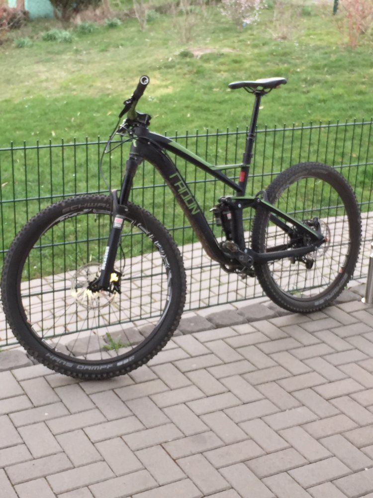

Ich hab heute extra frei genommen um mein X01 auf- bzw. umzubauen.
-Als erstes sind die Avid/SRAM Guide rausgeflogen und XT-Bremsen wurden montiert mit vorne 203mm und hinten, wie Serie auch, 180mm. Vorne aber ein Zee Bremssattel. (An meinem anderen Bike hatte ich die Zee. Die hat jetzt hinten auch einen XT-Sattel :D )
-Reifen Tubeless montiert. (Die Hans Dampf lassen sich sehr einfach Tubeless montieren)
-Blackspire Trail Kettenführung montiert (Mit Taco, war mir wichtig)
Ach ja: Die Kette war zu lang. Auf dem 10er Ritzel ist das Schaltwerk komplett "entspannt" gewesen. Ich habe ein Doppelglied entfern. Nun ist es perfekt.
Heute Mittag war dann Testfahrt. Was soll ich sagen? Ich bin rundum glücklich :)
PS: Mein Rad hat nun fahrfertig mit der XT/ZEE, mit Pedale (DMR Vault), mit der Blackspire Kettenführung (ISCG05), Mudguard, Kettenstrebenschutz genau 12,8kg auf die Wage gebracht. Damit bin ich mehr als zufrieden. Im Serienzustand, ohne Pedale, wie aus dem Karton hatte es übrigens 12,2kg.

Ist das Tubelessband schon montiert?
Ja. Die Tublessmontage war sehr einfach. Nur eine seite vom Reifen runter -> Schlauch raus -> Ventil rein -> Seite wieder drauf und druck drauf.
Der Hans Dampf war gleich komplett dicht. Es hat nirgens Milch rausgedrückt. So muss das sein :daumen:
Cool, danke!!! Mit'm Kompressor oder mit der Standpumpe? Hatte mal Probleme bei ner Mavic Crossmax SLR, da wollte partout kein Druck aufkommen...
Da half nur noch der Kommpressor!

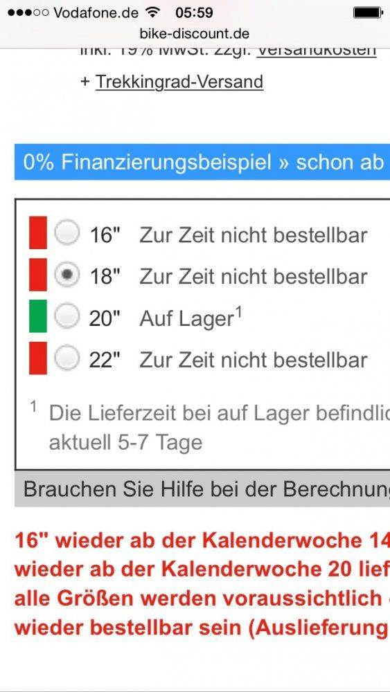

Hat jemand von den Mittwochs-Bestellern (08.04.2015), als die 20 und 22 Zoll Rahmen kurzzeitig auf grün geschaltet waren, schon sein Bike bekommen?
Hä? Da kann ja nur jemand aus der letzten Charge storniert und du es glücklicher Weise abgegriffen haben, oder? :ka:
