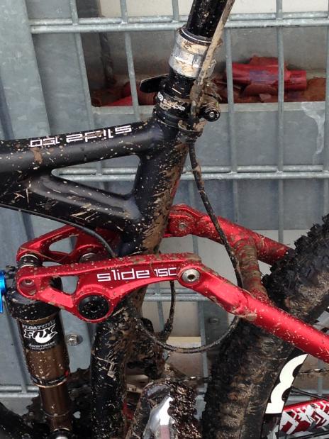

Hallo zusammen :)
mir ist aufgefallen, dass die Leitung der Sattelstütze beim Einfedern am Reifen schleift - und das nicht nur leicht....
Also es geht nicht um ein bisschen einferden, das tritt nur bei der Landung auf, wenn er volle Federweg ausgenutzt wird.
Irgendwie finde ich keine Lösung, um die Leitung so zu verlegen, dass es optimal wäre....
Wie habt ihr die Leitung so verlegt?
Es geht um ein 2012 Slide mit Reverb....Reifne sind Fat Albert...mit den Nobby Nic war es nicht so auffälig...
Grüße :i2:
