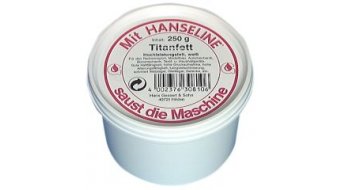

Ich benutz Hanseline Titanfett, die Dose hab ich seit über zehn Jahren und schmier damit alles von der Sattelstütze bis zur Nabe, trotzdem noch ziemlich voll;)

"Mit Hanseline saust die Maschine" :D Habe auch noch eine uralte Dose mit Syncros Teflonfett, die ich immer noch verwende.
Das Motorex in Deinem Link kannst Du sicher auch nehmen, ich glaube, da muss mann jetzt keine Wissenschaft draus machen.
