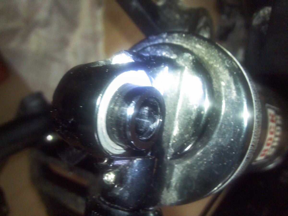

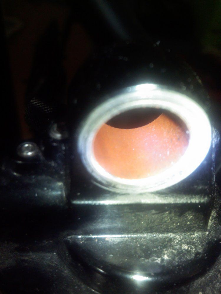

Davon ausgehend habe ich dann wohl RockShox Gleitlager + (Gleit)Buchse. Metallisch & Rot innen + eloxiertes Alu in Schwarz. Demzufolge wären die Huber-Bushings wohl wirklich eine Überlegung wert.
PS: Ich wusste, ich hätte gleich beim ersten Auseinanderbauen Fotos machen sollen.
