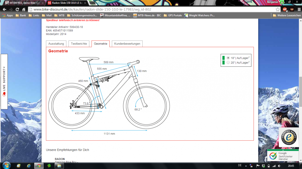

@Radon-Bikes könnte Ihr mir zu meinem Bike (SLIDE 150 8.0 in M / 18" aus 2014) folgende Geo-Daten benennen:
Reach: ~450 mm
Stack: ~575 mm
Ich hab mir diese versucht heraus zu messen und bin auf die o.g. Werte gekommen.
Sind diese so korrekt?
Habe auf eurer Website im Archiv dazu nichts finden können.
Auf der H&S Website konnte ich nur das anhängende Bild speichern, wobei hier der Reach falsch eingetragen / dargestellt ist und der Stack fehlt.
Reach: ~450 mm
Stack: ~575 mm
Darf ich darauf nochmal hinweisen..... DANKE

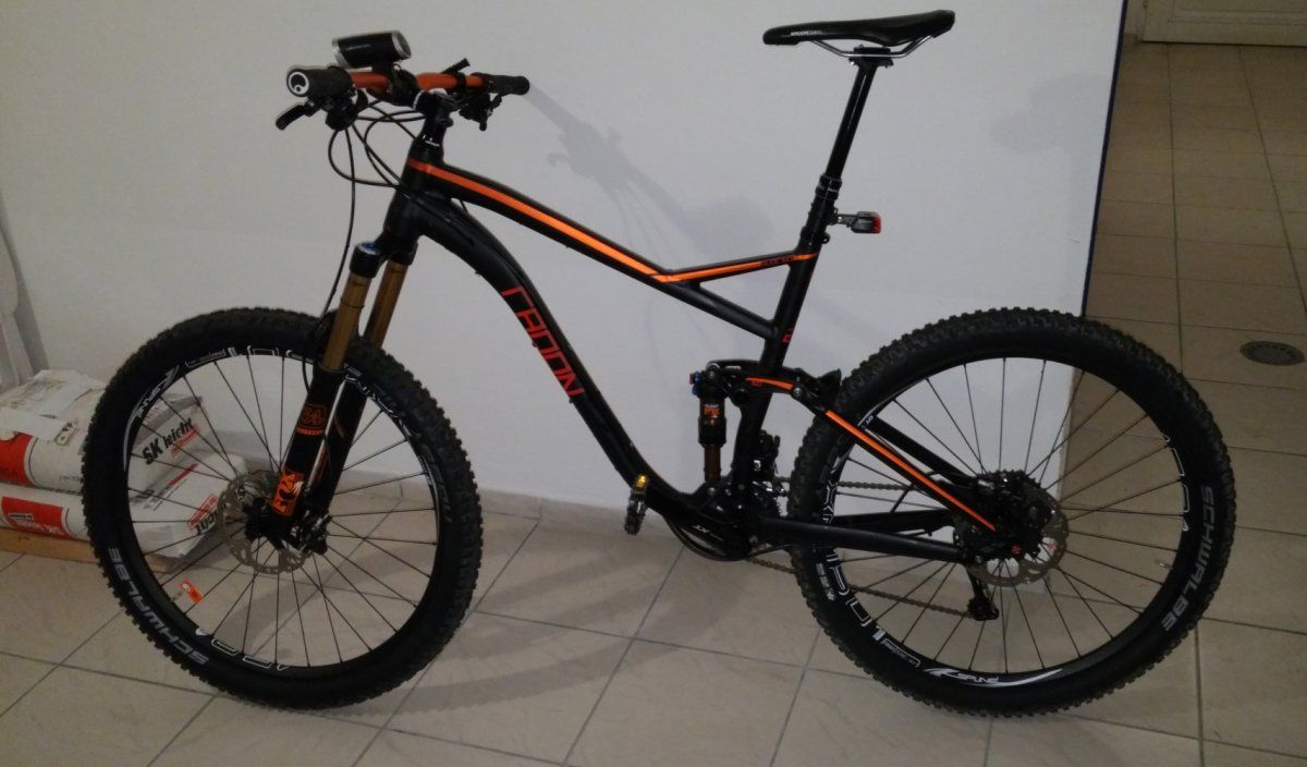

...siehe Foto. Ein anderes habe ich gerade nicht zur Hand, bei Bedarf könnte ich nochmal eins bei besserem Licht/Auflösung und mit einem passenderem Größenvergleich schießen, siehe auch http://www.mtb-news.de/forum/t/zeigt-her-eure-radons.501698/page-283#post-13467530
Der Sattel muss noch bisschen höher bei 194cm und 94cm SL...

Danke @BODOPROBST für die Rückmeldung. Aber mit der Angabe Stack mit 609 mm (Mitte Tretlager zu Oberkante Steuerrohr) stimmt was nicht.
wenn ich von 609 mm ausgehe, komme ich bei dieser Höhe ca. 50mm unter dem Kopf der Sattelstütze raus... Ich schau nochmal nach und versuche das ganze Bildlich mal festzuhalten.

@BODOPROBST: ich hab jetzt nochmal nachgemessen. Ich komme bei meinem Slide 150 aus 2014 (26" LRS) auf einen Stack von ~580 mm und nen Reach von ~ 425 mm.
Die von Dir genannten 609 mm beziehen sich, lt. Website, auf die aktuelle Slide 150 Serie mit 27,5" LRS.
Könntest du bitte mal nachsehen wie der Stack für die alten Modelle (26") war? --> Rahmengröße 18", Laufräder 26", RADON SLIDE 150 aus 2014.
DANKE
DANKE
Hilft das?
https://web.archive.org/web/2014041.../xist4c/web/Slide-150-9-0_id_25055_.htm#geo18
Ja, viele Hersteller kümmern sich nicht um ältere Jahrgänge, auch Radon bildet da leider keine Ausnahme. Das Archiv verdient seinen Namen nicht wirklich, das ist lediglich eine hingeklatschte bessere Werbebroschüre.
Mit der Wayback Machine hat man da oft bessere Karten, auch wenn es eigentlich ein Armutszeugnis für die Hersteller ist.
DANKE
Sorry war zu weit : 26" = 419--588 . Gruß Bodo
