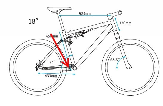

Diesmal hat er 2 Monate gehalten..
600km, 14.000hm
Hinterbau Nummer 4, verbessertes Modell.

Na super, ich dachte mit dem verbesserten Modell wär jetzt Ruhe:eek: Ich bin bei Hinterbau Nr. 3...:(
Und das scheint ja schon wieder exakt die gleiche Stelle zu sein, hat also nichts mit der Schweissnaht zu tun....
Noch Md Frage... Kommt das nur bei den weissen Rahmen vor oder bei allen?
Ist je ED Strebe stabiler? Und würde die passen?

Die letzte Strebe ist im Winter gerissen, das bedeutet kein Bikeparkbesuch, nur lockeres fahren im Flachen. Hat keine 1000 km gehalten. Ich wieg 73kg. Und wenn ich es richtig verstanden hab, haben mittlerweile AM und ED die gleichen Streben.

Dieses mal ist es ja nicht die gleiche Stelle wie bei den alten Streben.
Beim alten Modell ist es ja genau an der Schweißnaht gerissen. Bin mal gespannt, wie sich Radon dazu äußert. Werde das mal an meiner beobachten und im Auge behalten.

Ich hab mal mit dem Maßband nachgemessen. Der neuerliche Riss ist +/-1mm genauso weit entfernt vom Horst-Link wie bei der alten Strebe..

Der Riss ist direkt hinter den Kettenblättern. Also rechte Seite:

Wir haben bei den Slide Modellen extrem wenige Rahmenbrüche verglichen mit der Anzahl der verkauften Bikes. Das hier aufgeführte Problem ist uns aber bekannt und wir nehmen es sehr ernst. Alle 2011er Modelle werden mit einem überarbeiteten Hinterbau mit neuem Schmiedeteil ausgeliefert, mit dem auch die wenigen Risse der Vergangenheit angehören sollten.

Servus,
wie gesagt, das ist der NEUE Hinterbau! Hab ich Mitte/Ende März bekommen. Ich kann nicht beurteilen, ob der Riss auch im Alu ist oder nur im Lack. Im Lack wär es mir total wurscht.
Wenn die Kettenstrebe aber mal wirklich bricht und dann quasi auf den Boden fällt, gibt das mächtig Aua und wohl auch einiges an Schäden am Hinterrad, Bremse etc.
600km, 14.000hm
attachment.php
Mir ist dies bezüglich noch etwas in den Sinn gekommen:
Wurde bei dir eigentlich immer nur der Hinterbau gewechselt? Hast du den gewechselt oder Radon?
Ich könnte mir vorstellen, dass eine schiefe Lagerachse, vllt sogar das Hauptlager, zu Spannungen beim einfedern führt und daurch die Hinterbauten brechen. Scheinbar geht es nämlich wirklich nur sehr wenigen wie dir und ich hoffe das bleibt so...

Also ich glaube es bleibt sich gleich, wer die Strebe eingebaut hat.
Da er ja auch mit der erstverbauten Strebe seine Probs hatte.;)
Außerdem kann man eigentlich die Strebe nicht schief einbauen.
Dies ist auf Grund der Lager und der Bolzen nicht möglich.
