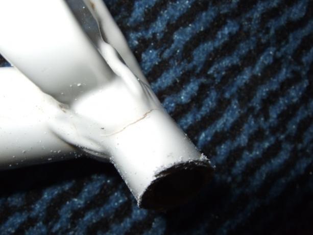

Da hast du schon recht, aber wer kann den mit bloßem Auge sagen, dass die ganzen Lagersitze wirklich achsparallel zueinander sind? Es gibt immer eine gewisse Fehlerquote bei der Fertigung und die häufig bekannten Montagsprodukte. Scheinbar kann es ja nicht am Hinterbau liegen, weil es öfter passiert und nur bei dem Rahmen...

Die beiden Kettenstreben, die mir gerissen sind, wurden beide von Radon eingebaut. Die aktuelle ist das neue Modell, ob die hält wird sich zeigen. Falls nicht, scheint da wirklich etwas am gesammten Rahmen nicht zu stimmen. @BenniG.: Wann hast du dein Bike gekauft? Meins hab ich seit Sommer 2009.
Gibt es auch Risse bei Modellen, die später gekauft wurden? Vielleicht ist ja wirklich etwas falsch an den ersten Rahmen....
@Radon: Wenn dem so wäre und die Streben bei BenniG und mir weiterhin reissen, wäre ein kompletter Rahmenaustausch sinnvoll oder? Das Problem scheint ja nur uns zu betreffen.
Mein Bike stammt aus September 2009. Ich hab allerdings letztes Jahr im Oktober/November einen neuen Rahmen (2009er Modell) bekommen, da ich auch im Sitzrohr einen Riss hatte.. Den Hinterbau hab ich jeweils selbst montiert, aber da kann man nicht wirklich was falsch machen..
Also ist das Jahr 2009 doch ein recht sicherer Indiz oder???

Wir haben nunmal nur 2 Leute mit dem selbem Problem und beide haben einen Rahmen aus dem selbem Jahr. Montage kann ausgeschlossen werden, weil sowohl Werkstatt- wie auch Heimmontage stattfand.
Fahrstil wurde auch ausgeschlossen.
Wenn man nunmal nicht mehr hat, muss man mit dem offensichtlichen anfangen!
Gut wäre es nun, wenn man einen Rahmen mal abgeben kann und dieser in einer Aufspannung vermessen wird!

Wenn du hier im Forum ein wenig suchst, findest du mindestens 6 verschiede User mit dem gleichen Riss an der Strebe. Da es bei mindestens 2 Usern mehrere Risse gab, komme ich auf neun Risse, davon sind 5 mit Fotos belegt, die ich jetzt hier nicht poste!
Alle an Rahmen im gleichen Produktionszeitraum?
Das kann ich nicht sagen, die Posts sind aber alle etwas älter. Im übrigen handelt es sich bei allen Fotos um weisse Slides. Wenn man den Riss am schwarzen genauso gut erkennen könnte und alle Slidebesitzer hier mitlesen würden....
Ich werde meinen alten Hinterbau mal aufsägen und mir das von innen anschauen. Damit lässt sich zumindest mal Stichprobenhaft klären, ob der Riss auch im Alu oder nur im Lack ist.
Bei schwarzen Rahmen ist der Riss schwerer zu sehen, das könnte ein Grund sein, dass es keine Fotos gibt. Die andere Möglichkeit ist, dass es sich nur um einen Riss im Lack handelt, dann wäre bei Elox die Gefahr dieser optischen Einschränkung natürlich deutlich geringer.
Bezüglich der 9 Risse bei x-tausend Slides wäre ich vorsichtig. Ein Bekannter von mir hatte auch einen Riss, ist hier im Forum aber nicht aktiv. Also habe ich bei 5 Slides, die ich gesehen habe, bei 2 einen Riss gesehen. Bei meinem nun wie gesagt 4 mal.

Wie auch immer. Wir haben mindestens 2..5 Fälle, alle weiß und 2 mit definitivem Baujahr 2009 mit mehreren Brüchen an der selben Stelle, bei unterschiedlichen Hinterbauten aber stets dem gleichen Rahmen.
Also an alle "Slider": Nachschauen was bei euch los ist. Ich habe an meinem schwarzen AM noch nix erkennen können. Am besten hilft dabei aber auch nur ein Farbeindringverfahren was mit einer ziemlichen Sauerei verbunden ist...
Wie versprochen ein Bild vom inneren der ALTEN Kettenstrebe.
Der Riss dort ist definitiv im Alu.

Aber das ist ja nun die Alte Strebe mit Riss an der Schweißnaht. Interessant wäre nun noch die neue Strebe
Das ist doch albern! Wenn an der gleichen Stelle an der neuen Strebe der gleiche Riss auftritt, kann man sich das auseinandersägen sicher schenken. Das wird auch hier nicht nur der Lack sein...
Ich dachte bei den neuen Streben wäre es nicht mehr an der Schweißnaht direkt? Wäre schon interessant ob der Riss bis durch ist.
