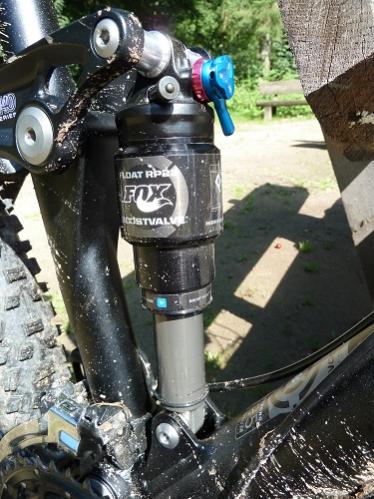

Hallo Zusammen,
ich habe in meinen Dämpfer heute mal 15 bar rein gemacht....und bin los auf ne Tour.
Auf der Tour war auch ein für mich schon recht hoher Sprung ...
höhe ca. 1m danach war der Ring wie auf dem Bild zu sehen recht weit unten ist das schon Block oder wäre Block wenn der Ring vom Rohr runter ist?^^
Weil ansonsten mache ich einfach noch 0,5bar rein und dann nutzen ich den Federweg ja eig. ganz gut aus will ungern nach ein paar Wochen nach dem Kauf schon etwas dran rum basteln.
Und höher springe ich glaube ich erstmal....erstmal nicht:D

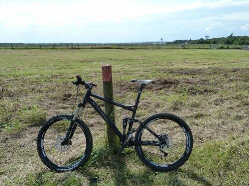

Achso hier noch ein Bild ich glaube da sieht man noch besser wie weit der Gummiring ist.....und auch mal ein Bild von meinem Slide:D
Gruß
Philipp

nein, das ist nicht auf Block, den Ring schiebts komplett runter. Du kannst das ruhig versuchen mit der Verkleinerung dauert nur wenige Minuten und alles was du brauchst ist ein Drehmomentschlüssel, denn die Schrauben vom Dämpfer sollten wieder mit 8Nm angezogen werden.
