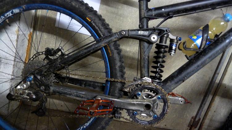

so, der Vanilla passt mal rein .. :D
dann fährst Du den, im groben Gelände aber nur mit Kunststoffflasche im Flaschenhalter, oder:confused: Denn so wie das vom Bild her ausschaut würde ich darauf tippen, das wenn Du mit ner Alu-Bottle fahren würdest, Du eine dauerhaft plastische Verformung erzeugst. ;) Oder?
Auf jeden Fall kann ich mir vorstellen, das der Vanilla mehr wegsteckt als der RP23.:daumen:
Was nu,Monarch wieder raus?
Hat der Vanilla die gleiche Einbaulänge?(200mm)
Gruß
Der Vanilla bleibt vorläufig zum Testen drin. Den Monarch behalt ich auf jeden Fall und würde ihn bei Bedarf oder Unzufriedenheit mit dem Vanilla wieder einsetzen.
Ebl ist bei beiden dieselbe - 216 mm (habe die untere Aufnahme "tiefergelegt" ;))
Genau richtig erkannt :lol:
Die Kunststoffflasche hab ich nur zum "cruisen" drin, im groben Gelände wandert das Getränk in den Rucksack ;)
