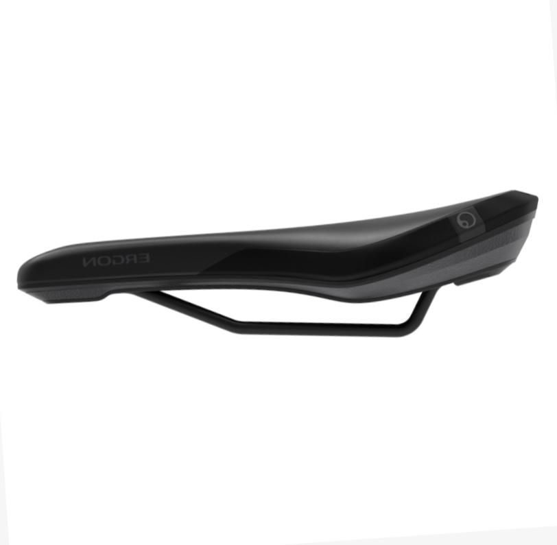

Moin Frank,
an dieser Stelle antworten wir mal. 8-)
Zunächst stünde einer Montage beider MondoPack Taschen nichts im Wege – prinzipiell. Allerdings sollte man vorab klären, ob genug Platz hinsichtlich der Taschenhöhe besteht.
Mit der der Tasche beiliegenden Befestigung können die Topeak MondoPack Satteltaschen unterm Sattel an dessen Rails (Streben) mit der Halterung F25 verschraubt werden.
Ich hoffe das hilft.
LG, Niels
genau das ist die Frage.
Sattel ist der SMC4-L

Gut, dann melden wir uns an der Stelle auch nochmal.
Schaut man sich den Heckbereich der Rails und des Sattels an – und vergleicht dies mit dem von dir gezeigten SMC4 – dann würden wir behaupten, dass das nicht passen wird. Im Zweifelsfall hilft hier nur der Feldtest am lebenden Objekt.
