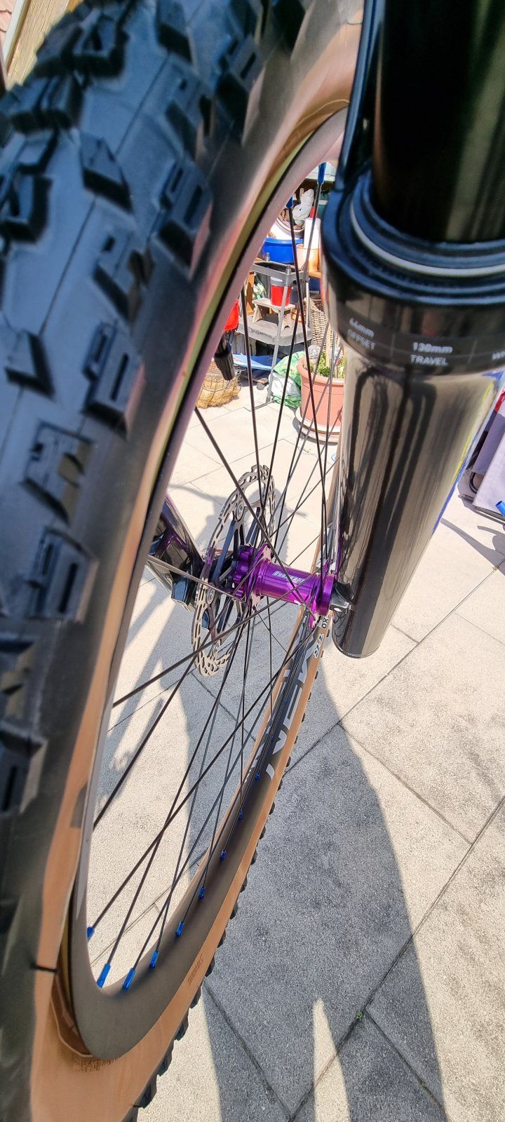

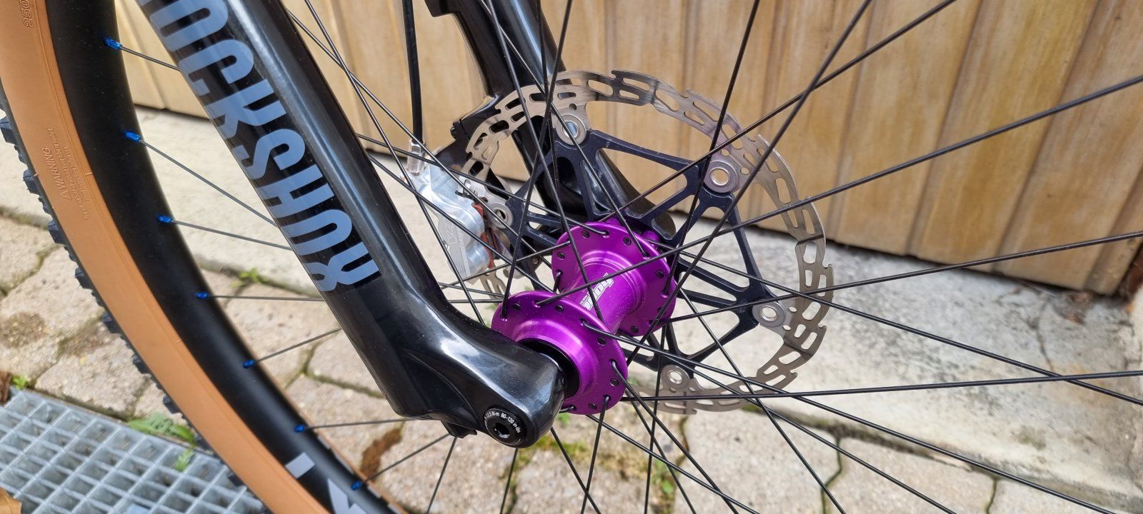

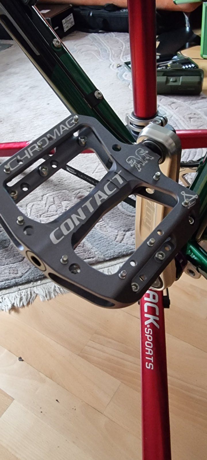

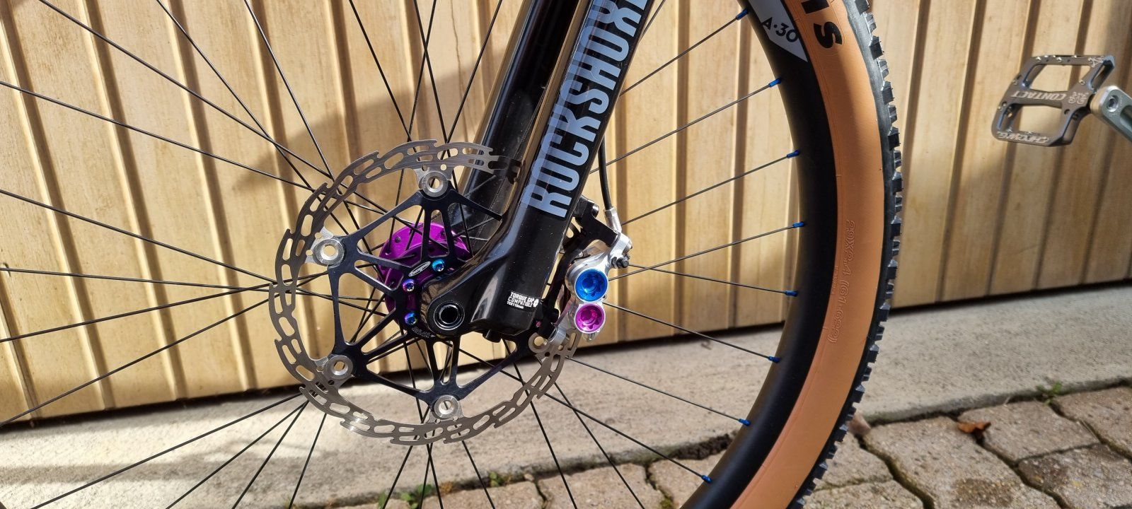

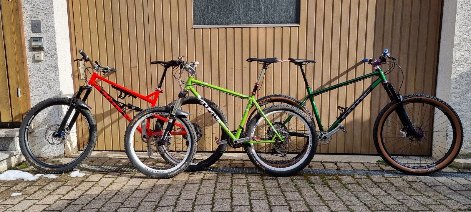

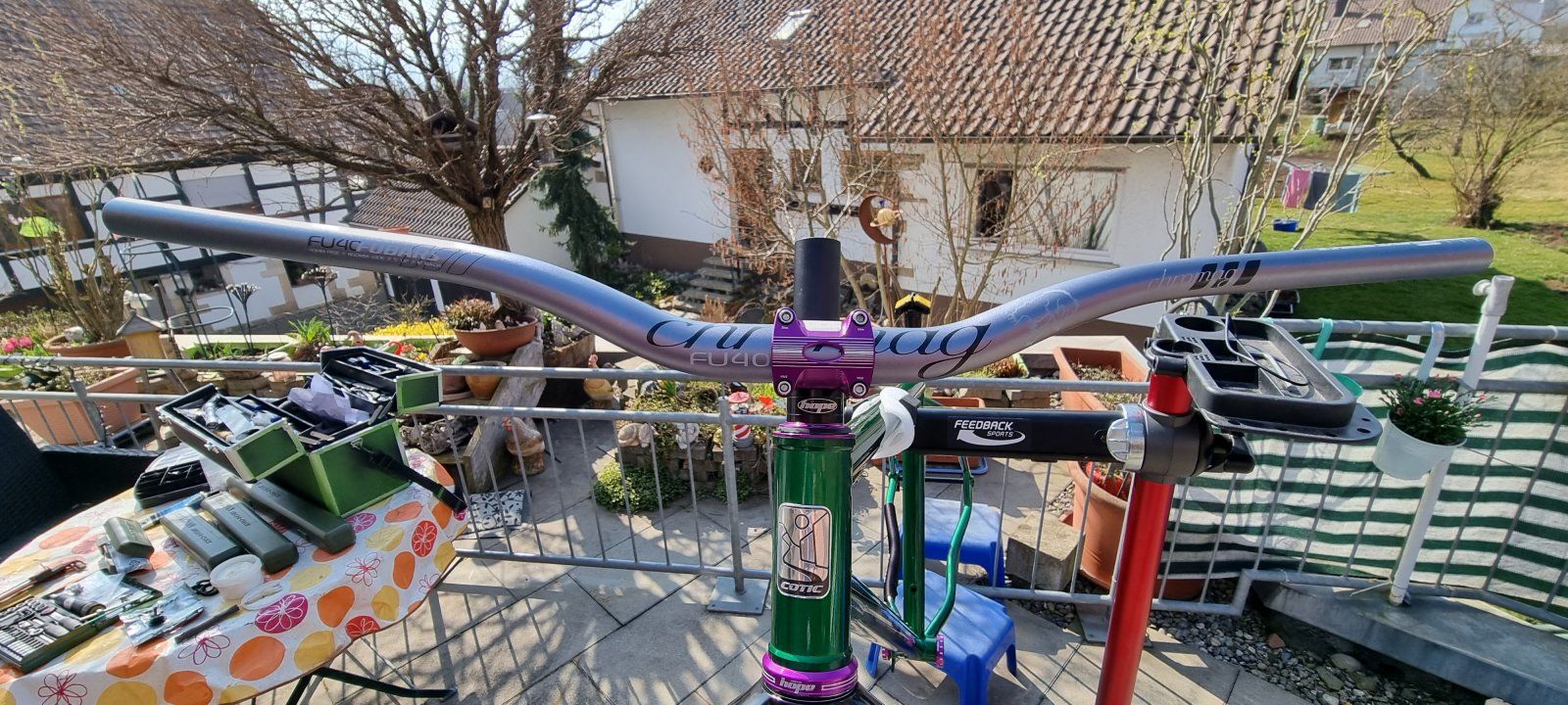

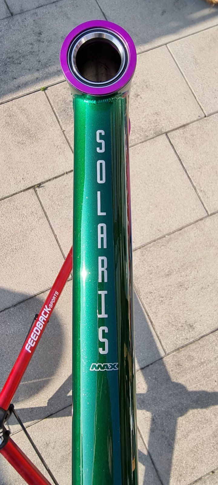

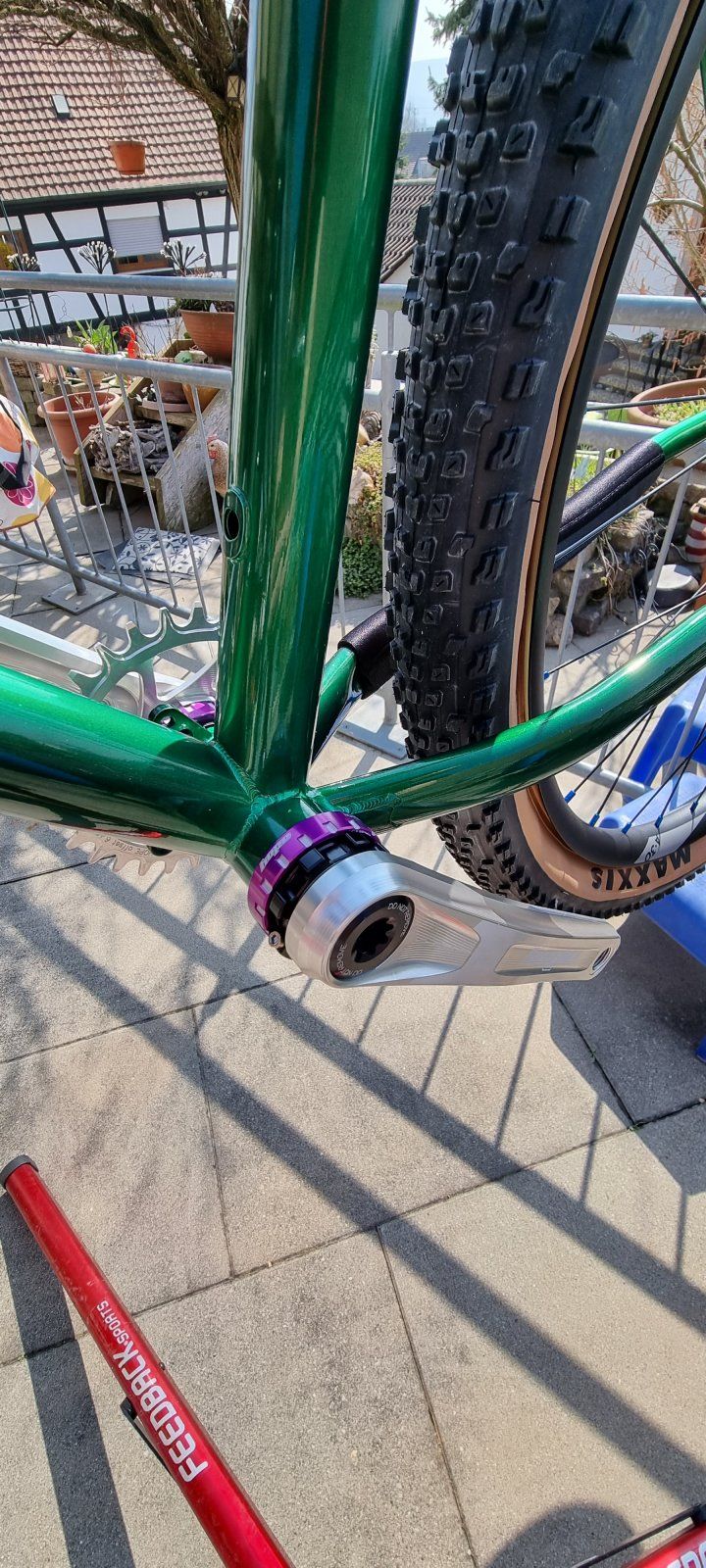

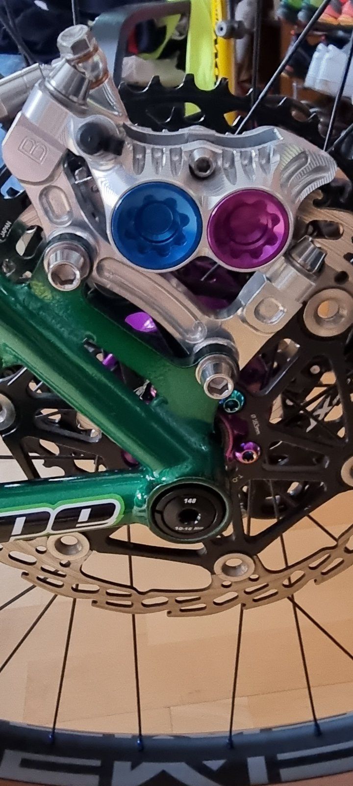

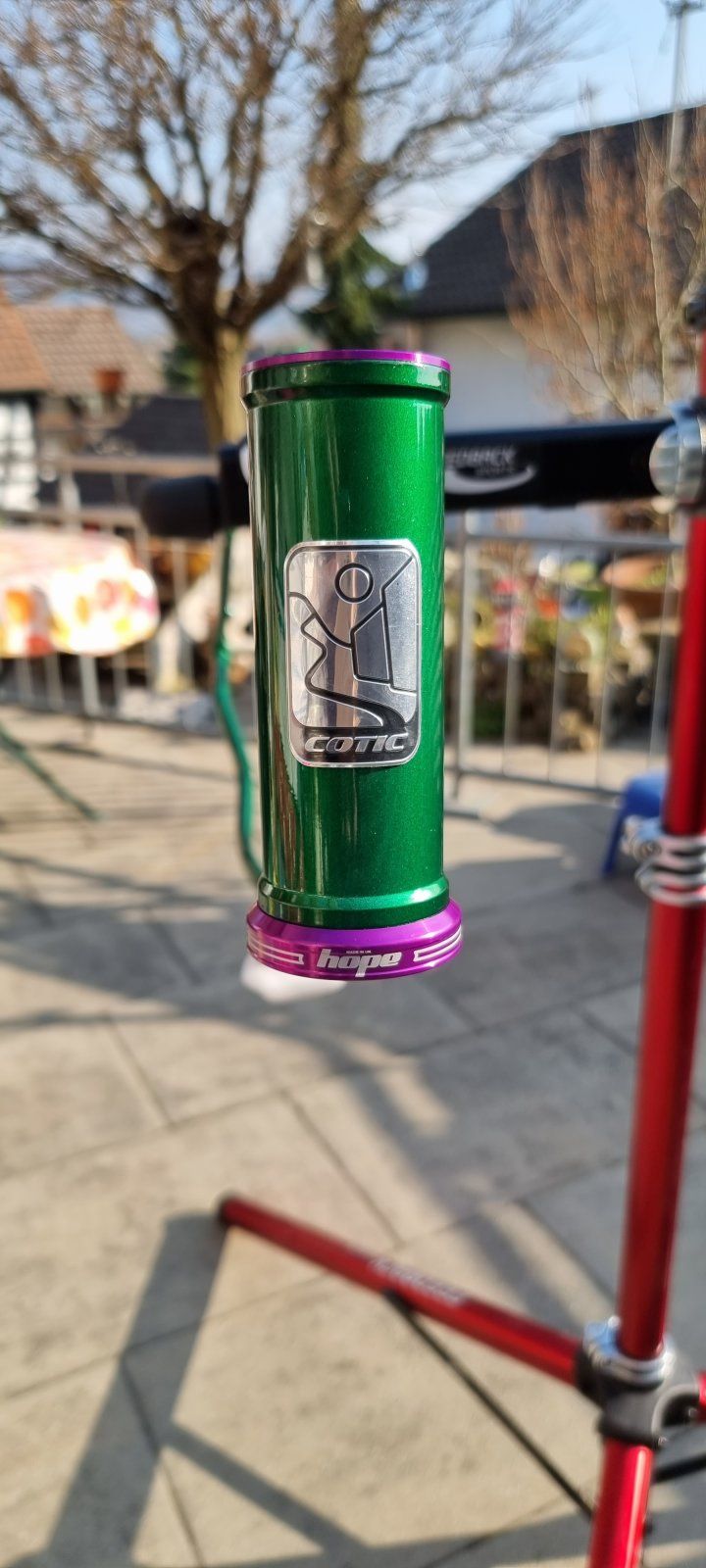

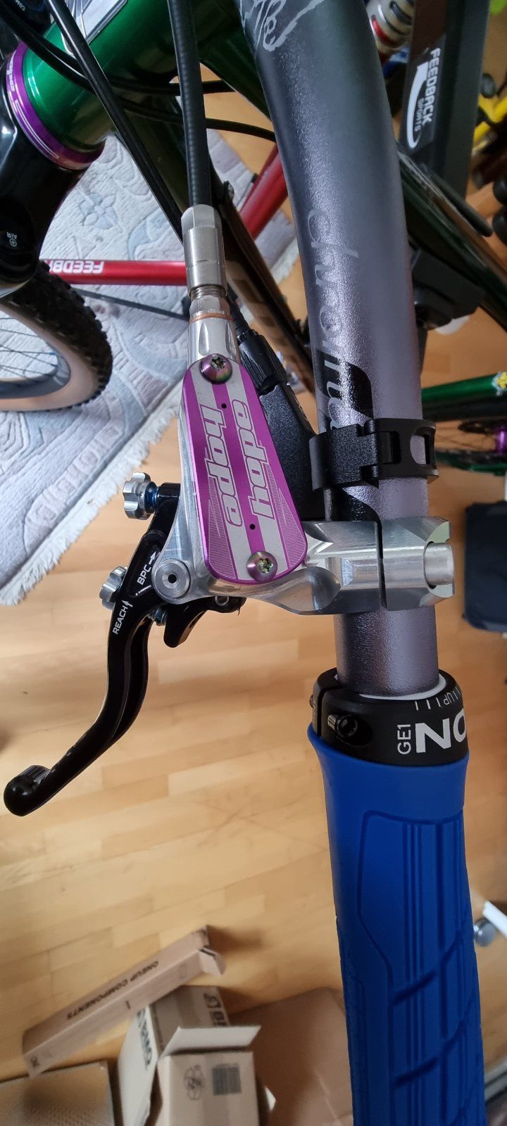

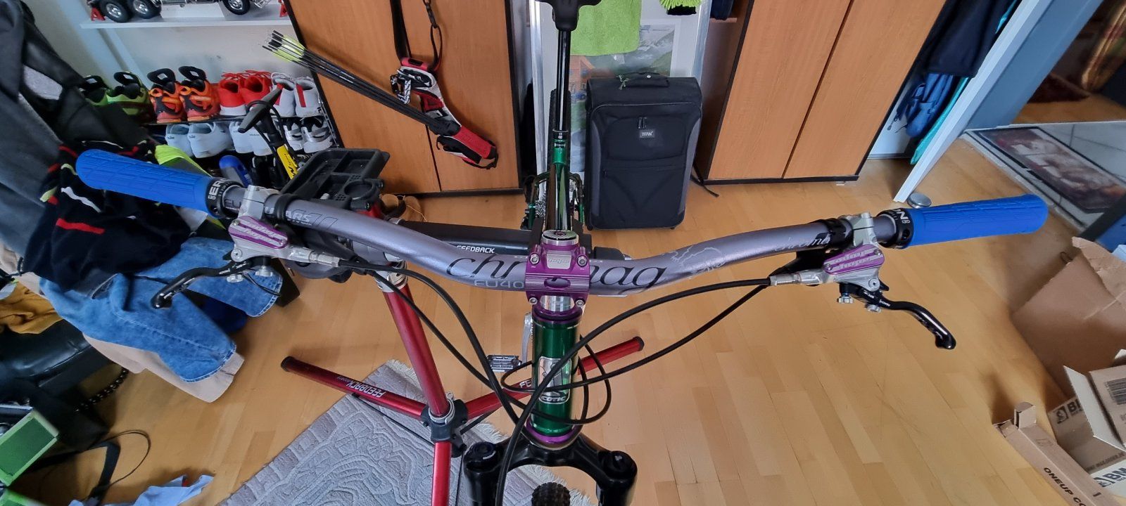

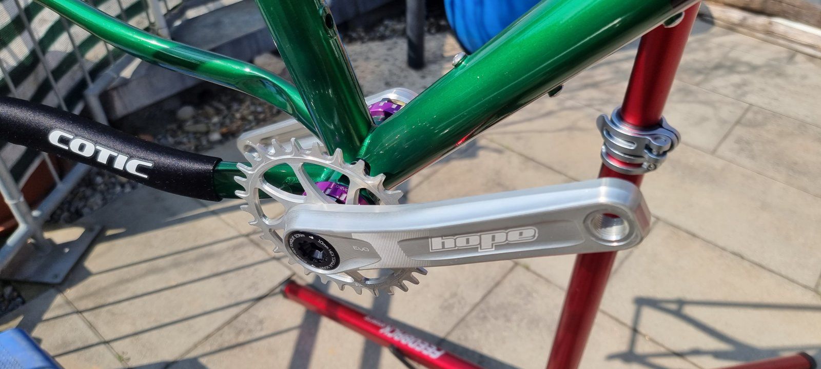

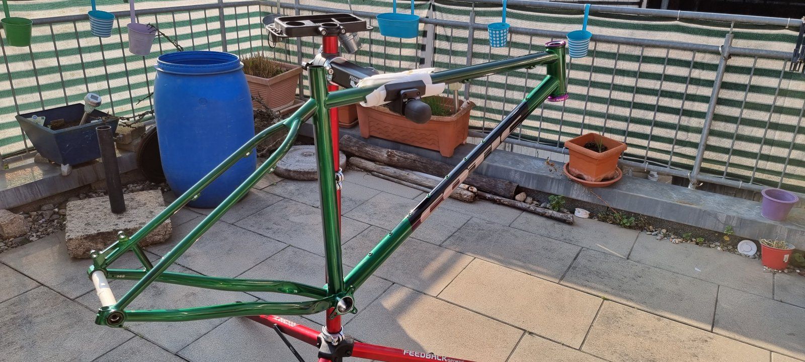

So, heute gings dann mal ein bischen weiter.
Vorweg, die Reifen müssen noch geploppt werden, Steuersatz richtig eingestellt werden, und wenn nächste Woche der Sattel da, dann die Lenkerhöhe fix machen.
Kann mich noch nicht entscheiden, ob silberne oder schwarze Spacer unterm Vorbau. Silberne kommen auch nächste Woche.
Ich glaub, daß war's erstmal für heute, jetzt mit dem FlareMax bischen spielen gehen🚵‍♀️

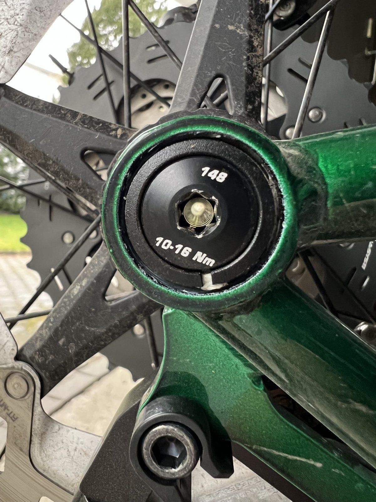

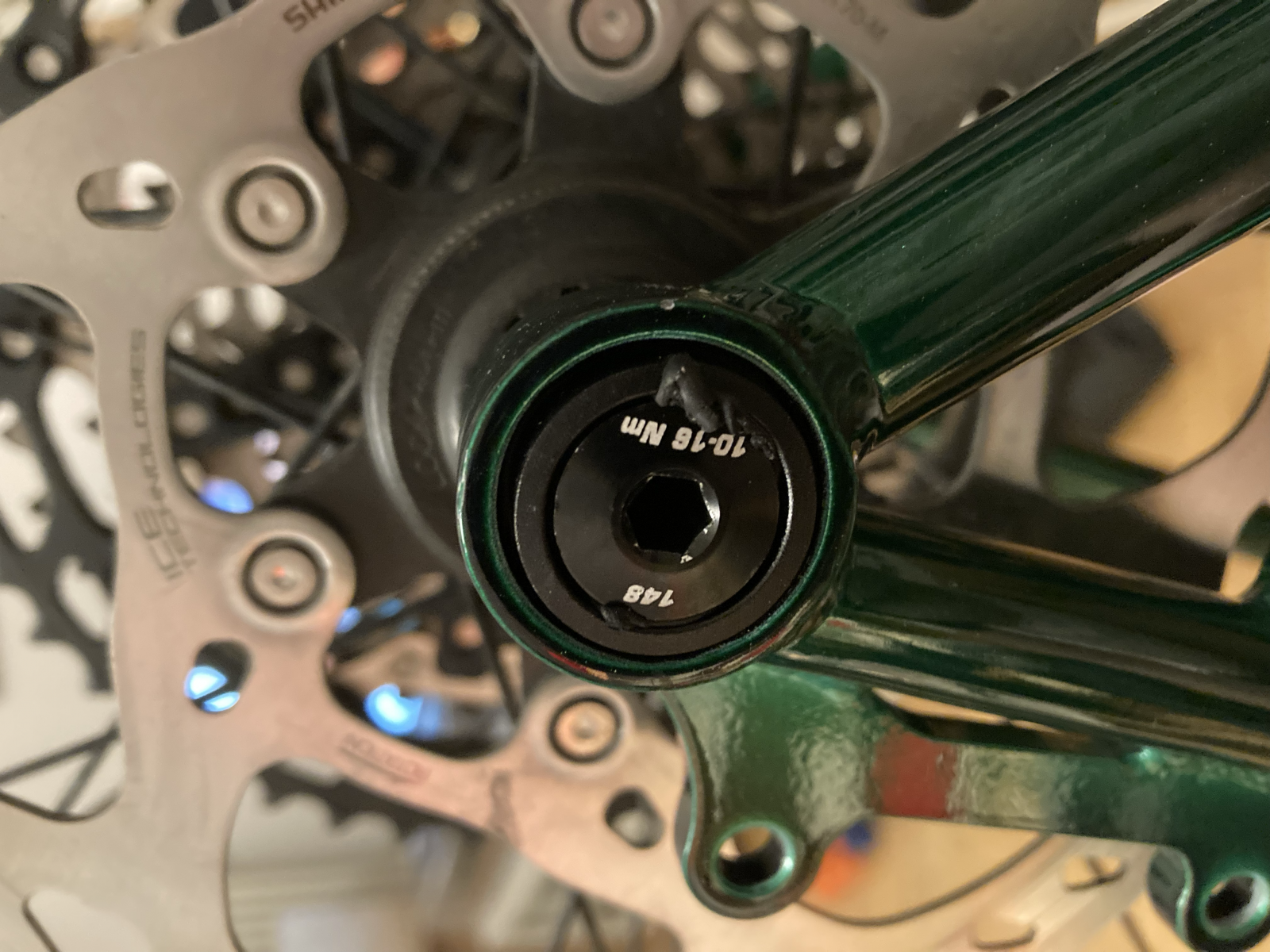

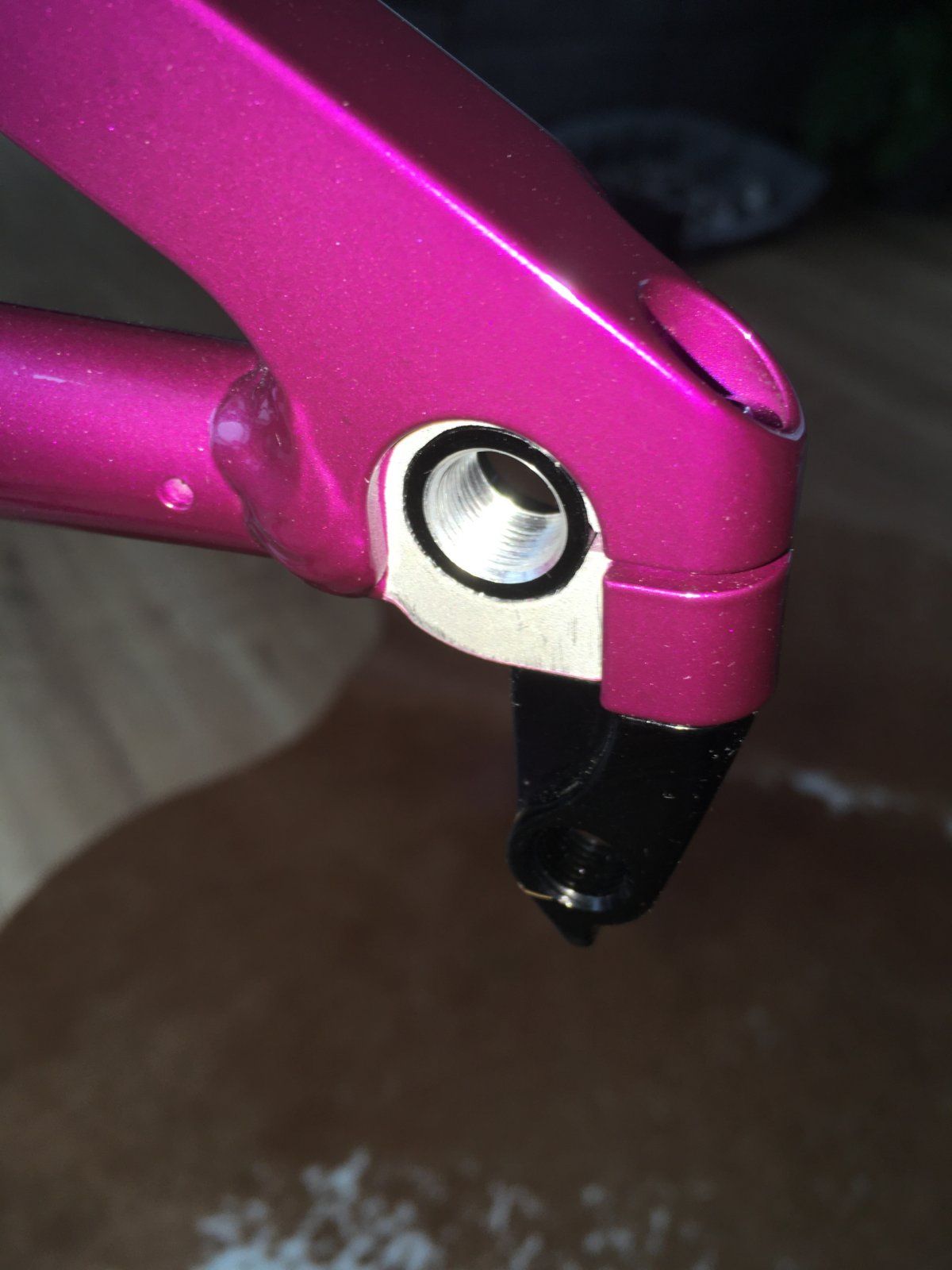

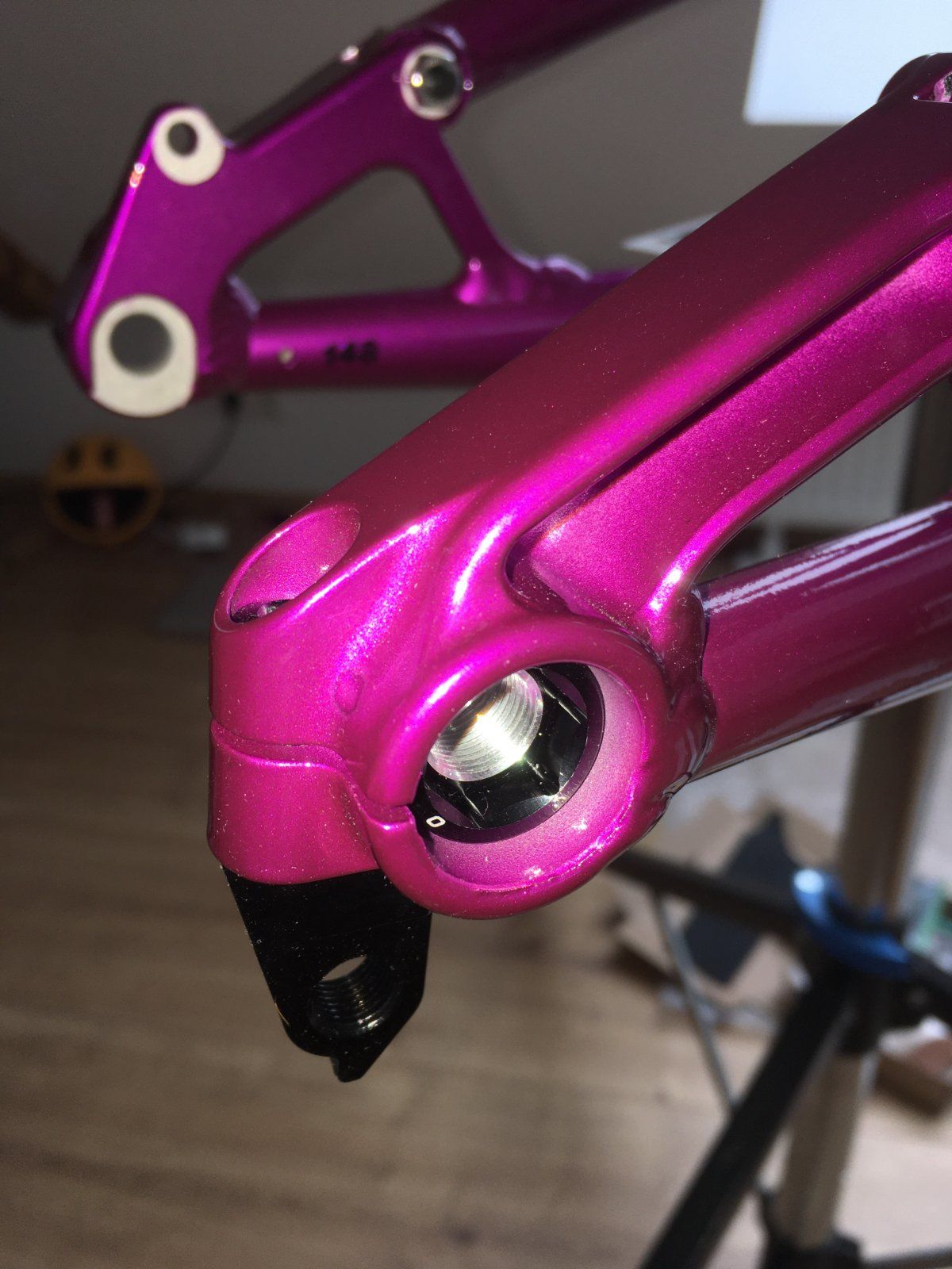

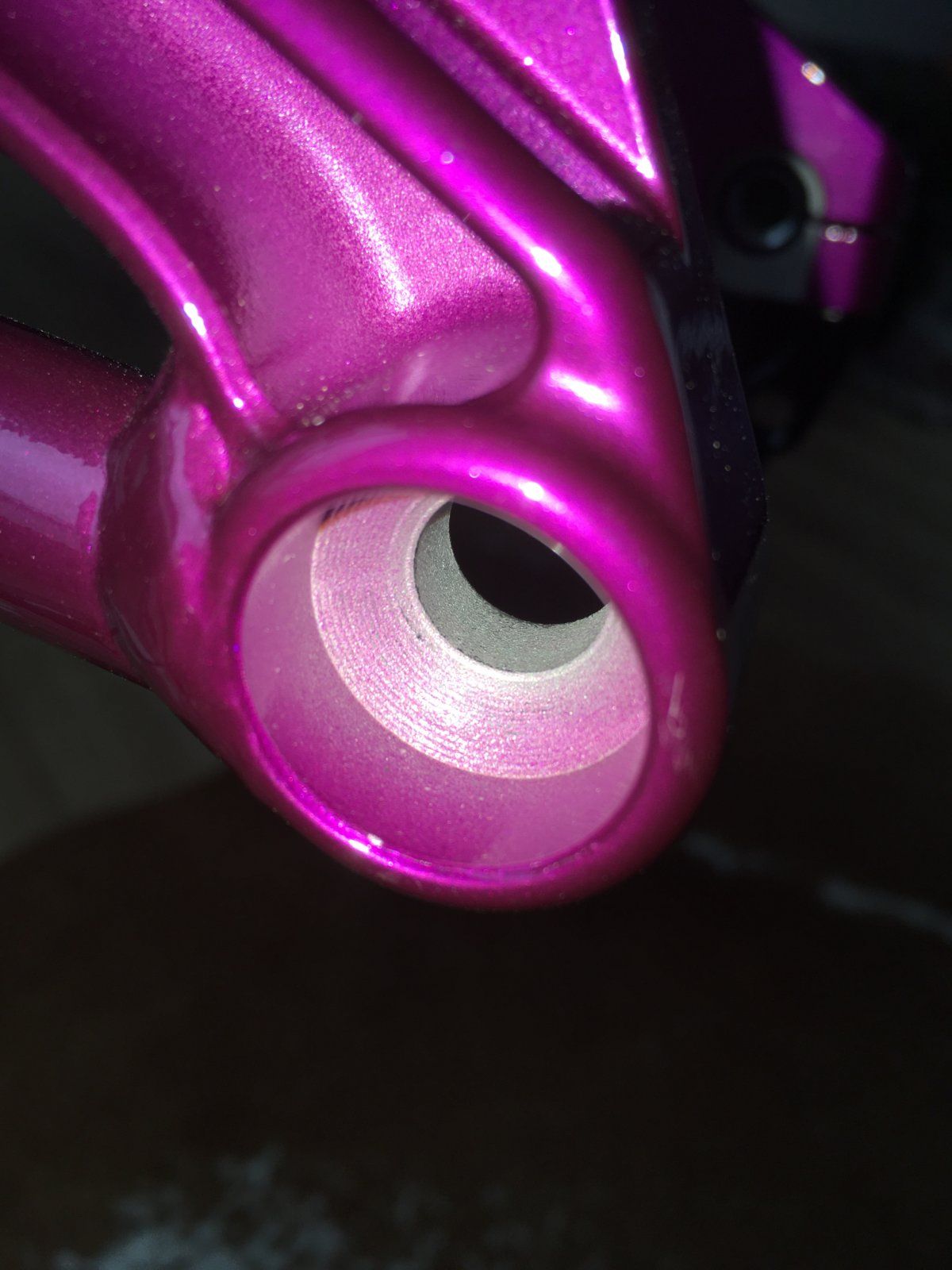

Also irgendwie werde ich mit der Solaris Steckachse nicht warm - zuerst passte sie nicht ordentlich und jetzt quillt da irgendein Gummi raus :confused:.
Siehe Foto. Habe sie zum ersten Mal mit dem empfohlenen Drehmoment angezogen und das scheint einem Gummi (O-Ring ?) Im Kopf der Achse nicht zu schmecken. Gehört das so ?
EDIT: Sorry, das Foto ist etwas dunkel. Auf ca. 12 und ca. 6 Uhr kommt der Gummi raus. ...

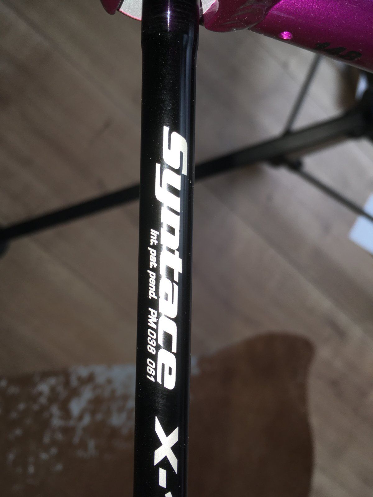

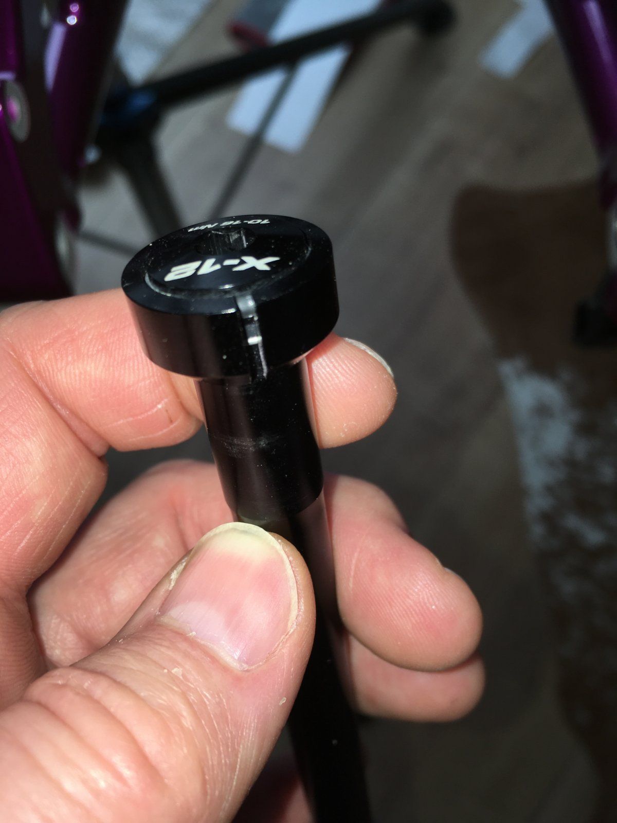

ich denke es ist ein OEM Nachbau einer Syntace Achse ... jedenfalls steht nicht Syntace drauf.
und was macht man da? Einfach so lassen? Kann man diese "Dichtung" tauschen? Und wozu zum Geier braucht eine Steckachse eine Dichtung :D ???

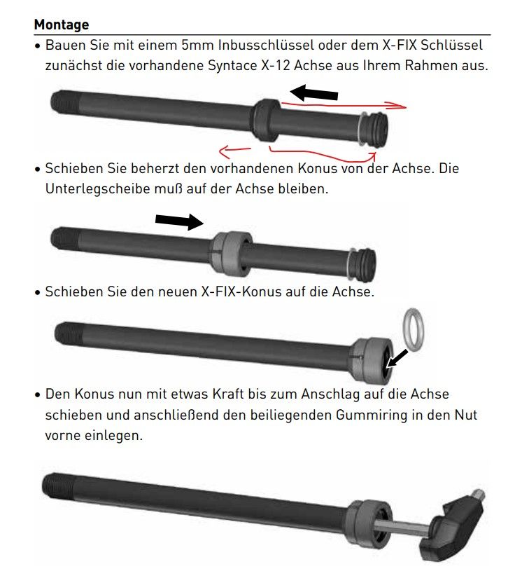

Beim FlareMax schaut es so aus…
Gibt es von Syntace eigentlich keine Vorgaben wie man es einbaut und mit wieviel Nm angezogen werden soll?
Die Mutter wird sicher über das Schaltauge geklemmt oder?
Vielleicht hatte sich die Abdeckung gelöst und verschoben und beim wieder aufschieben wurde der O-Ring aus der Nut gelöst???
Der O-Ring soll auch gefettet sein mit Silikonöl...
Sieht auch nicht ganz koaxial/mittig aus die Schraube zur Aufnahmebohrung...
Stimmt - kann aber auch am Winkel der Aufnahme liegen. Muss ich am Abend prüfen. Nur was ist die Lösung? Neuer O Ring? Neue Achse? Neuer Rahmen? Neues Hobby ? :oops:
Dieser Gummiring zentriert den Konus auf der Achse. Ich würde einfach sagen: Aufbauen und fahren! Du hast hier nicht einen 700g Race-Spezial-Modellbau-Rahmen aus Automotive-Raumfahrt-Carbon erworben, sondern einen soliden Stahlrahmen :) Ich finde das Syntace System gut und genial. Es gibt das X-12 Insert z.B. auch als "exzentrische" Variante, von 0,5 und 1,0mm.
Ich war jetzt extra bei 2° draußen gucken :frostig:
Bei Dir sitzt ja dieser Gummiring nicht richtig. Der sorgt vermutlich dafür, dass die Achse nicht mittig verschraubt werden kann. Sieht auf dem Bild jedenfalls so aus.
Meine Achse lässt sich ja schon schlechter einschrauben, als die Syntace-Achse von meinem alten Solaris. Das dürfte bei Dir durch die nicht zentrierte Achse noch schlechter gehen.
Ich würde mir die Achse mal genau ansehen, also insbesondere den Sitz des O-Rings.
Als mein Gummiring zentriert wohl nix mehr 8-)
Klar ist das ein robuster Stahlrahmen. Dass die mitgelieferte Steckachse einmaliges rein/rausschrauben unbeschadet übersteht, darf man sich aber trotzdem erwarten, denk ich.
Ich werde den Plastikkonus mal entfernen und mir die O-Ring Reste drunter ansehen .... nur wie bekommt man den Konus runter ?

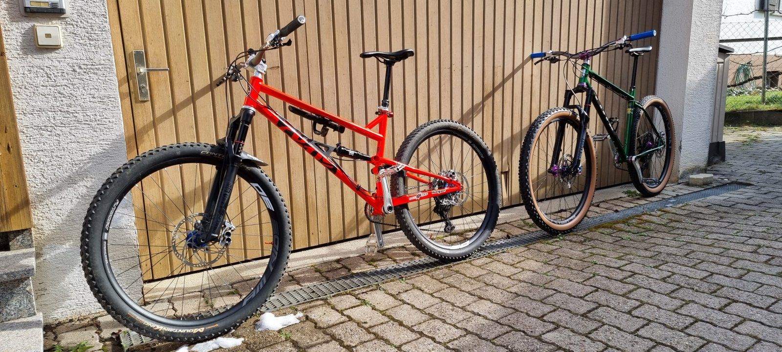

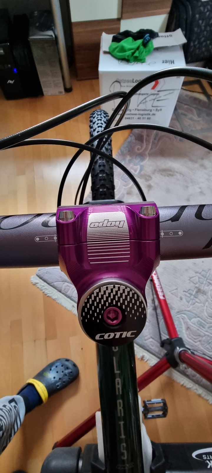

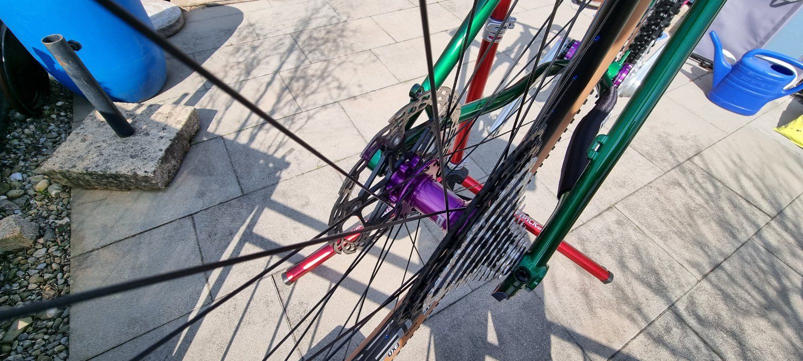

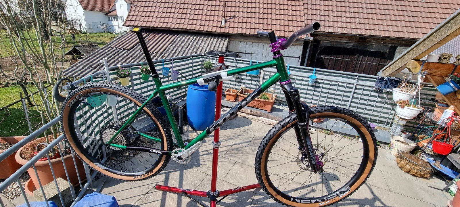

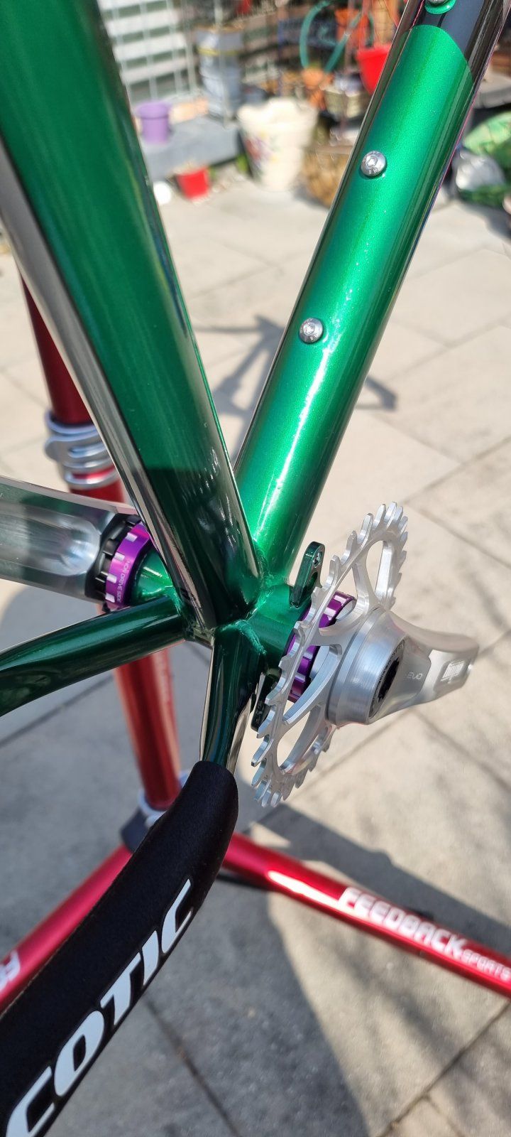

Es ist vollbracht, das Bike ist fertig:troll:.
Vorab ein paar Apetizer, den fertigen Aufbau gibt's dann bei schönem Wetter fotografiert:cool:.
Wie gesagt, Shooting ist bei schönem Wetter.
Grüßle Dirk
Konsequent durchgezogen 👍
Ich hätte wohl auf Blau verzichtet und etwas mehr Silber verwendet. Aber ist schon schick geworden - viel Spass beim dreckig machen 😉

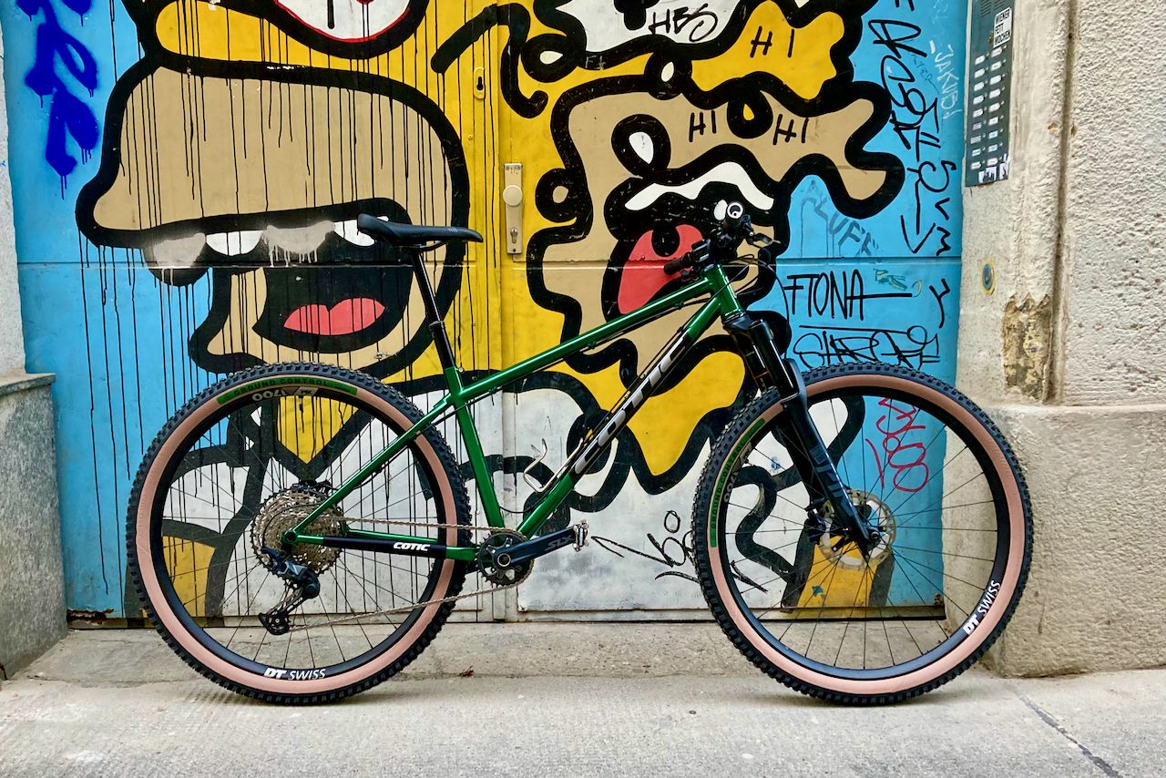

Also habe mein Bike am Wochenende auch zusammen geschraubt. Das Problem mit der Steckachse war leicht zu beheben. Der Konus saß ziemlich fest - hatte sich irgendwie mit dem kaputten O-Ring verklemmt. Daher auch die blöde Frage "wie man ihn entfern". Habe einen neuen Standard O-Ring eingebaut - jetzt sitzt alles perfekt.
Der Rest des Aufbaus war ganz easy - alle Gewinde perfekt und wie schön der Rahmen ist, merkt man wirklich erst im Sonnenlicht.

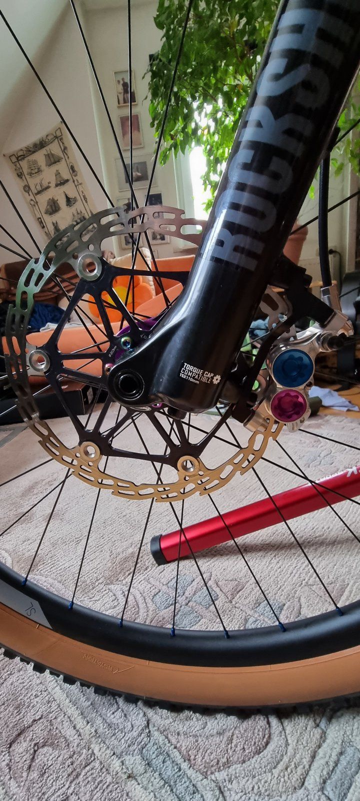

Hier ein erstes Foto
Danke, @Eaven . Die Erfahrung zeigt, dass die teuren Tuningteile mindestens so schnell kaputt werden wie die Standardteile. Nur der Ersatz ist aufwändiger und teurer. Nichts gegen die schönen und detailverliebten Aufbauten anderer User - aber mir ist das zu mühsam geworden.
Die erste Ausfahrt ging nur um den Block - fährt sich interessant das Teil. Die Lenkung ist viel flinker als gedacht. Liegt wohl am kurzen Vorbau. Bei dem Lenkwinkel hätte ich mir aber anderes erwartet. Und das Ding ist echt laaaang. Kann mir vorstellen, dass das lange Ding super klettern wird ....
