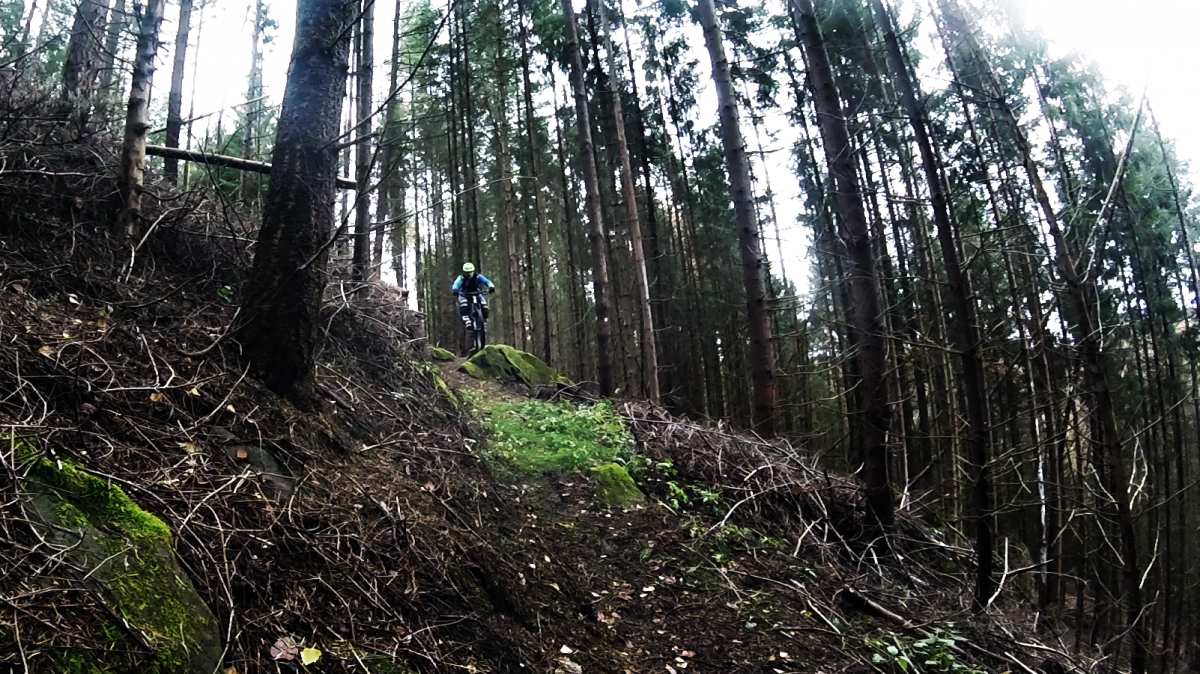

Hier stirbt niemand. Magix aus Leidenschaft ;) Im Pfäzerwald

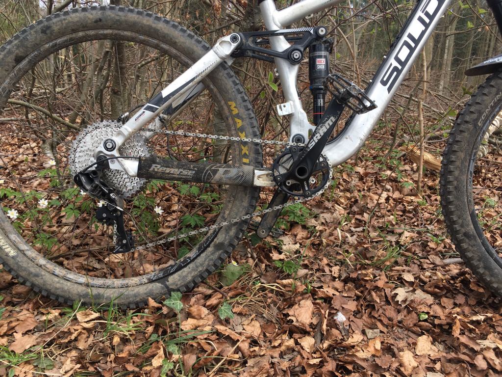

so leude:
hier mal ein bild wie mein magix aktuell aussieht:
was ich nun fahre bzw geändert habe ist:
-MT5 mit saint gebern(Hammer)
-sixpack millennium lenker in rot(ich liebe rot ;) )
-neuestes projekt ist der umbau von 2x10 auf 1x11 mit einer sunrace (11/46) kassette,dazu ein ovales kettenblatt (32er von absoluteblack),GX schaltwerk mit X01 trigger->hat mich ca 250€ gekostet und war absolut easy.
der umstieg auf 1x11 ist der knaller und die bandbreite genau richtig.ich war damit auf den freiburger trails unterwegs auf denen ich dann doch die kleinsten gänge auch benutzen muss ;)
ansonsten folgt in naher zukunft ein neuer,stabilerer LRS und evtl n anderer dämpfer(ich liebäugle mit dem debonair)

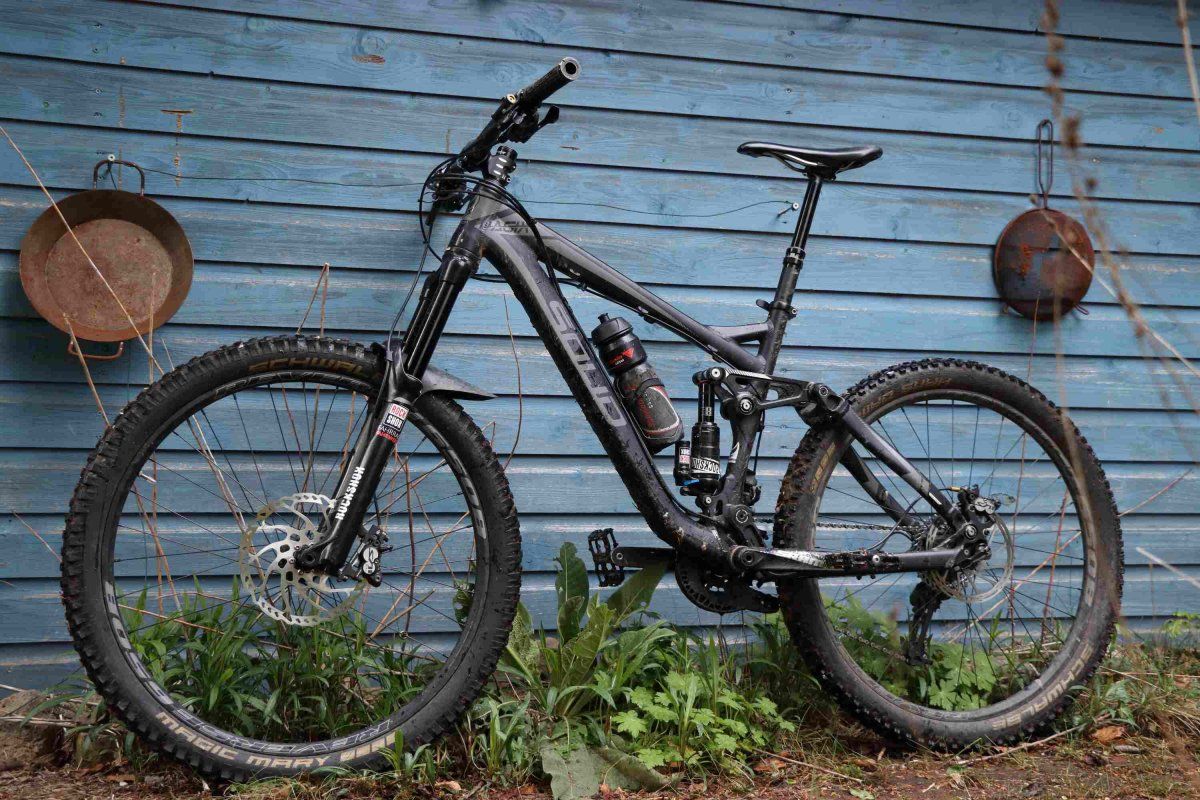

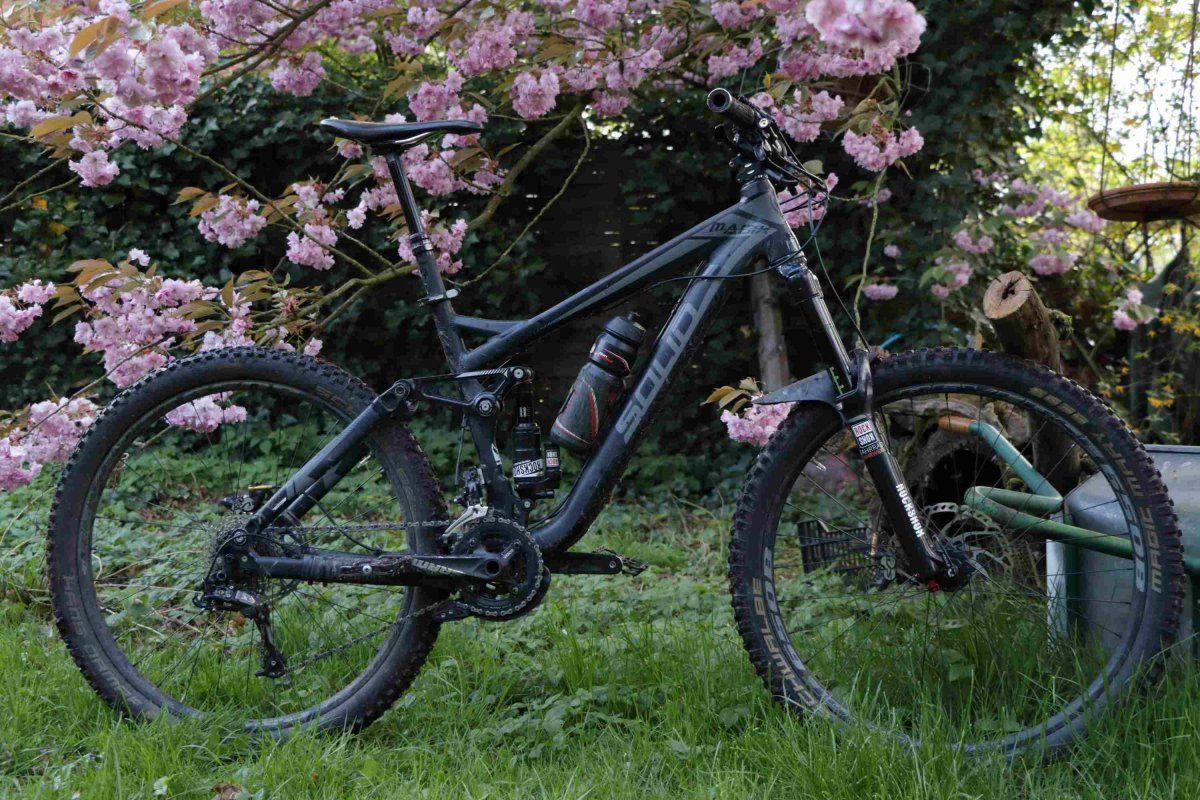

Vor dem zweiten Endurorennen in den franzosianischen Alpen hatte ich
- die wenig standfeste Guide gegen ne Saint
(ich wollt nicht nochmal son Scheiß erleben und ohne Hinterradbremse fahren, nur weils mal grad ein paar Kilometer mehr bergab geht) und
- den Monarch gegen nen plus debon air (zwei Spacer) ausgetauscht
- die Pike (momentan ein Token) ist bei Fahrwerk gewesen wg. MST-Tuning-Einbau
und!
weil das Gewinde für einige Pins an der rechten Pedale nicht mehr da war,
- gab es neue Pedale von den freundlichen Reversemitarbeitern(!)
mit roten (!) Pins.
Und wegen meines mädchenhaften Fahrstils gabs ein Bild mit ...
und dazu gehörte dann natürlich auch...
Weil mir die Übung für Steil selten möglich ist,
habe ich vorne nochn paar Spacer in Reserve,
die setz ich dann nach unten und der Lenker und ich kommen damit dann etwas höher.
Aber das entscheidende Tuningelement hinkt immer noch hinterher

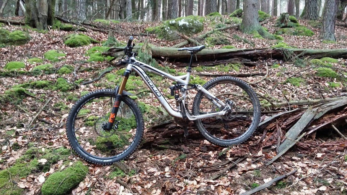

Meins fast alles Orginal bis auf das Fahrwerk. Bin überwiegend auf Touren unterwegs wobei Park auch kein Problem darstellt. Es kann halt alles :)

Was hat dich dazu bewogen auf FOX umzusteigen?
