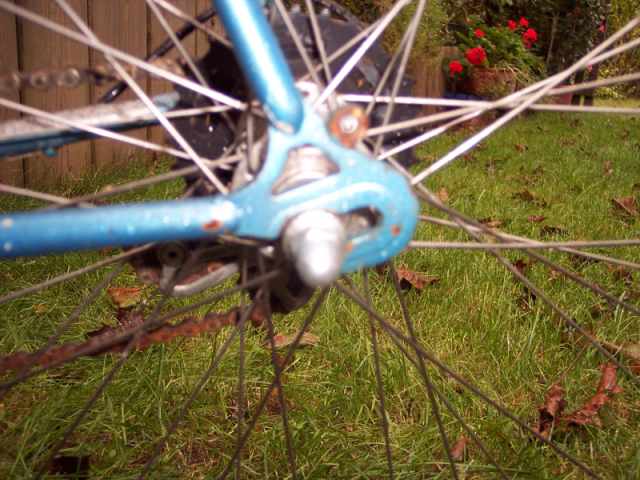

ich bin ein SS Neuling und möchte gerne das 20 Jahre alte Motobecane RR meines Vaters umrüsten.
Bin mir aber nicht so sicher ob ich den spanner brauch, weil die horizontalen Ausfallern die man hier sieht sehen ganz anders aus.
aber ich kann die nabe trotzdem ja verschieben, naja am Bild werdet ihr das ja sehen. (ist leider ein bisschen unscharf)

Geht völlig problemlos. Im schlimmsten Fall passt die Wunschübersetzung nicht ganz, das ist aber auch via Halflink behehbar. Oder einfach mit anderen Blättern/Ritzeln. Zum spannen reichen diese alten nach vorne geöffneten Ausfaller aber voll und ganz.
