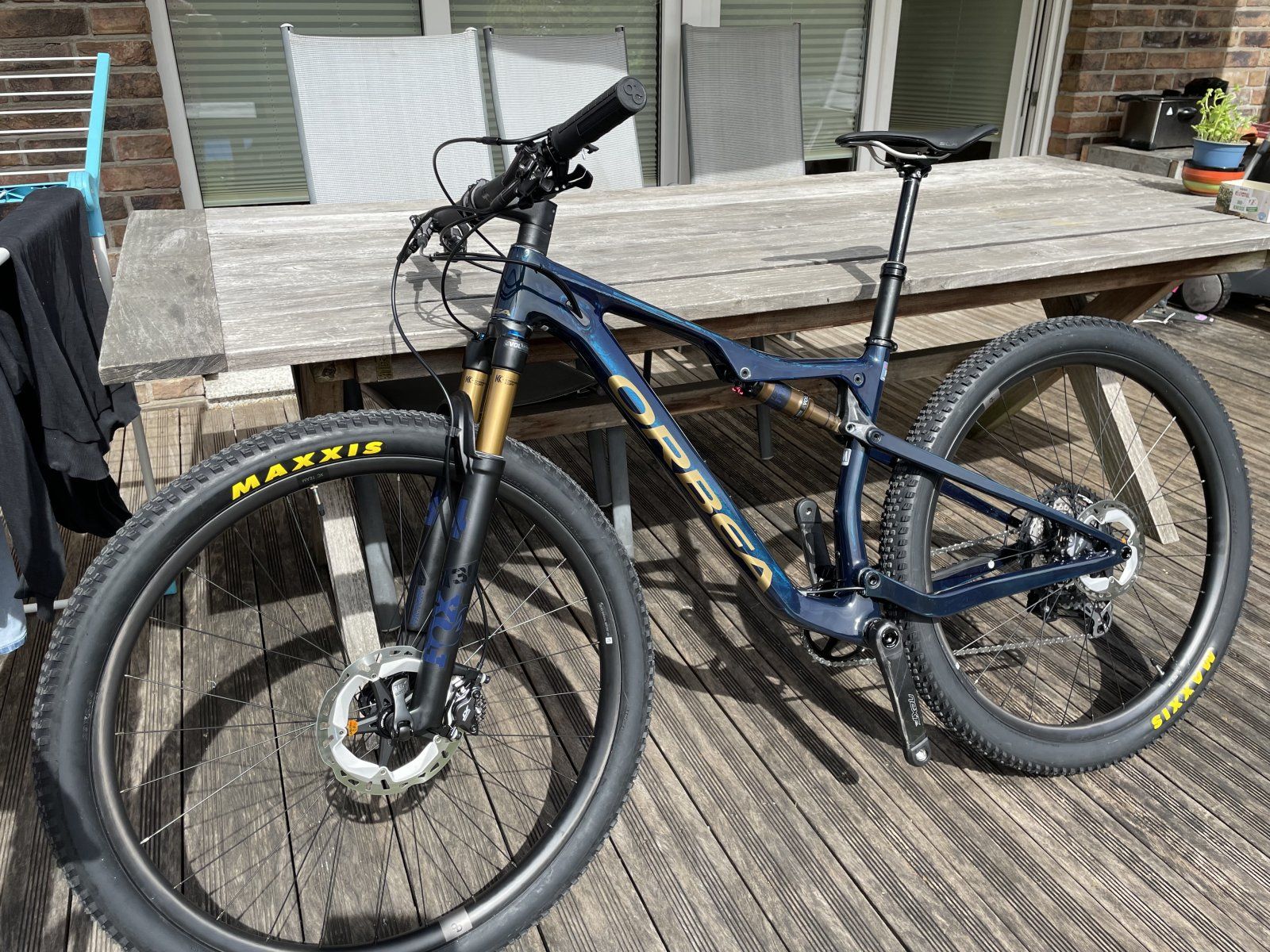

Nee, ich habe eine Standardfarbe genommen, und zwar dieses blaue. Da hatte ich mich von Anfang ein wenig drin verliebt. Soillte ursprünglich zwischen 23-29 März beim Händler eintreffen, ist jetzt auf mich reserviert. Aber laut Händler kann nicht eingesehen werden wann das Rad dann wirklich eintrifft, aber er rechnet in zirka 1-2 Wochen damit. Naja, mal schauen. Hab ja noch mein Spark :-)
11.3 Kilo, da muss ich mal schauen wo ich ein wenig Gewicht einsparen werde. Würde wohl gerne auf die Eagle AXS wechseln, laufradsatz mit zirka 1200gr habe ich vorhanden. Eagle Kassette ist auch ein gute Ecke leichter als die montierte XT Kassette. Da lässt sich sicherlich noch was raushholen ohne das Rad komplett auseinander nehmen zu müssen.
So,der Hobel ist da. Nach meinem Urlaub wird dann ausprobiert und hier und da teile getauscht…
Sonst gefällt mir das Rad mega gut. Die Lackierung kommt bei Sonne richtig schön zur Geltung.
Der Dropper kam serienmäßig dazu, wird aber früher oder später noch getauscht gegen eine Fox. Bin nicht unbedingt der mega bling bling Kashima Fanboy, aber es würde optisch sehr gut passen.
Zurück aus dem Urlaub, erste Kleinteile sind bestellt, Easyframe Folien ist eingetroffen. Jetzt geht es in Ruhe ans „personalisieren“. Hab das Rad so wie es geliefert wurde mal an der Kofferwaage gehängt. Liegt wohl zwischen 10,6 und 10,8 kg so wie es aktuell da steht ohne Pedale und Flaschenhalter. Bin mal gespannt wo ich dann lande wenn es fertig ist. Zielgewicht wären so 10kg. Geht deutlich leichter, aber ich denke mit kleinere Eingriffe komme ich dem Recht nah.
