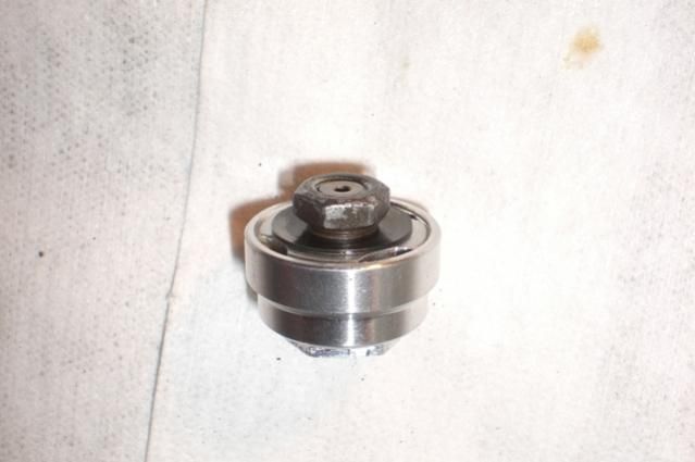

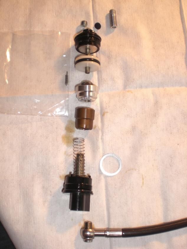

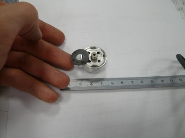

Hallo zusammen,
so gestern habe ich mein Brian / Dämpferkombination zerlegt.
Heute habe ich alles gereinigt und wieder zusammen gebaut. Morgen werde ich dann die Hydraulikflüssigkeit bekommen und das System wieder befüllen und mit Druck beaufschlagen. Vermutlich aber keinen Fehler gefunden !!!
Wie ich das System mit Öl befülle stelle ich mir noch recht einfach vor. Aber wie Specialized den Luftdruck / Stickstoff ins Brain zu bekommen hat ist mir schleierhaft. Ich habe mir jetzt ein Autoventil so bearbeitet, dass jetzt ein M8*1mm Gewinde drauf ist. So kann ich jetzt den Druck beaufschlagen, ohne dass er mir dann wieder entweicht. Sie im Bild rechts Oben.
Kann mir jemand die Funktionsweise des Valve modules erklären ???
Gestern in der Werkstatt habe ich die Mitte des Valve Modules ([Silber] aus Aluminium, auf dem Bild zwischen dem Messinggewicht und der Teflon Membrane [Weiß]) zugehalten. Ein Bekannter hat den Dämpfer zusammen gedrückt. Aber an der Seite des Valve Modules ist Hydraulikflüssigkeit herausgekommen. Jetzt verstehe ich wieder die Funktionsweise des Braines nicht mehr. Ich dachte, wenn das Brain ist geschlossen ist [Messinggewicht in Neutral stellung], das keine Hydraulikflüssigkeit fließen kann, sei den das Messinggewicht wird nach unten bewegt. Somit habe ich gedacht, jupp habe den Fehler gefunden, heute morgen das Valve Module zerlegt, aber ohne einen Fehler zu finden, da es ein AL Bauteil mit vielen Beipässen ist, welches von oben mit der Sechskantmutter drei Federscheiben zusammen presst. Das bedeutet alles richtig: Die Bauart erlaubt es, die Hydraulikflüssigkeit, trotz dass das Messinggewicht in der Normalstellung (geschlossen) ist, in Richtung Teflon Membrane fließen zu lassen.
Philipp

Eigentlich ist das doch der Witz bei den neueren Modellen (bei der letzten Fox-Variante glaube ich auch schon), dass selbst im zugedrehten Modus noch etwas Öl am Brain vorbeifliessen kann. Mit dem Drehrädchen stelle ich ein, wieviel daneben herfliessen darf. Das Verhalten wird auch genau so bei Specialized beschrieben!
@philip: Cool, das Teil mal demontiert zu sehen und Hut ab!
Wenn ich es richtig verstanden habe ist das Hauptproblem wohl, dass das Öl an irgendeiner Dichtung vorbei in die Negativkammer laufen kann, wo es nix zu suchen hat. Daher bemerkt man bei defekten Dämpfern auch von aussen keinen Ölaustritt.
Davon ab: Mein AFR läuft jetzt seit geraumer Zeit absolut fehlerfrei. Scheint Specialized wohl tatsächlich in den Griff bekommen zu haben!
Later,
Dan
die Shims auf dem Aluminium-Teil sind zwingend nötig als Überdruckventil: stell dir vor, du lässt dich mit wenig Luft im Dämpfer voll auf den Sattel fallen (absichtlich oder unabsichtlich ist mal egal...) und es würde diese Shims nicht geben, sondern es wäre komplett geschlossen: dann würde vermutlich eine andere Dichtung nachgeben und der Dämpfer wäre wirklich kaputt. So aber drückts das Öl durch den Kolben + Shims und die restlichen Dichtungen bleiben ganz.
Deswegen: wenn das Brain geschlossen ist, kann eine seehr geringe Menge Öl gaaanz langsam durch den Shimstack fließen (damit bekommt man übrigens auch den Sag her, wenn das 100% dicht wäre, würde der Dämpfer nicht einfedern beim draufsetzen)
Wenn das Brain offen, d.h. Massestück unten, dann strömt das Öl durch die Querbohrung in dem eloxierten Alurohr.
Und den Luftdruck in den Ausgleichsbehälter bekommt Specialized über eine Kanüle in den Ausgleichsbehälter. Ich hab mir was passendes selber gebaut, siehe meine Gallerie. Und passende Gummi-Stopfen hat s-tech Suspension für kleines Geld.
MfG
Stefan
