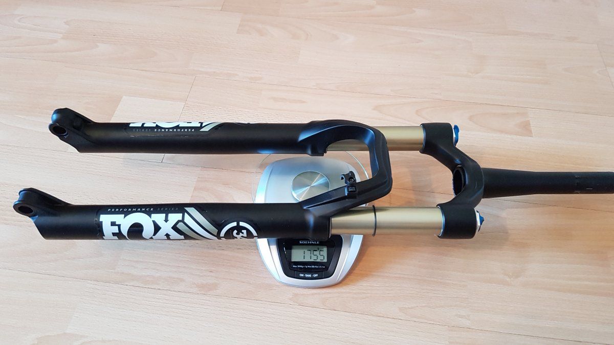

Was gibt es denn daran auszusetzen. Ist ja ohne Steckachse da die seperat gewogen wurde. Rahmengröße ist L, Schaftlänge 17,3 CM. Wenn ich soetwas mache dann natürlich inkl Bilder:
Das deckt sich in etwas auch mit dieser Messung wenn man dort die Steckachse abzieht:

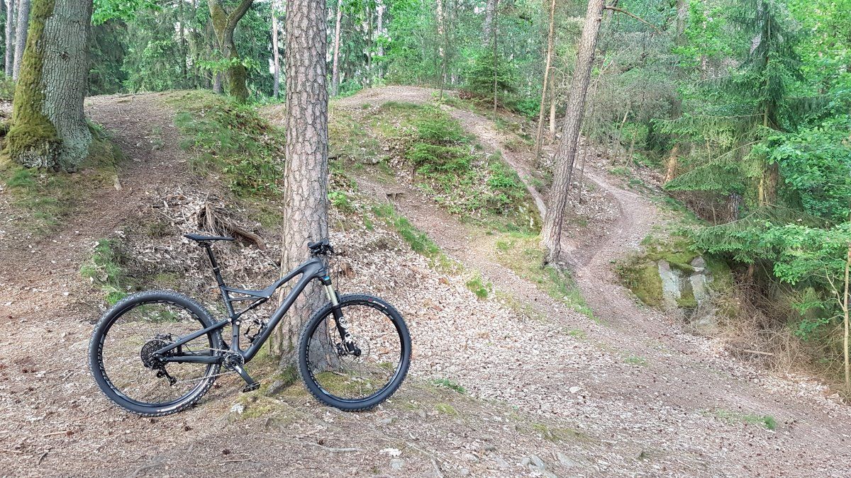

Letzten Dienstag mal eine Proberunde gemacht:
Fazit: den SQLab 611 eingeschickt wegen starkem knarzen. Liest man im Forum ja häufig darüber.
Außerdem bin ich mit der Autosag-Einstellung noch nicht ganz zufrieden, dass ich bei der nächsten Tour hier wohl etwas rumspielen werde.
So, die ersten Kilometer sind abgerissen, das Bike geht recht gut. Im Gegensatz zu meinem 26er, ein komplett angenehmeres Fahren. Man bügelt regelrecht über die Wurzeln und Löcher hinweg. Auch der Einfachantrieb war die richtige Wahl. Nur die Gabel ist ein wenig träge, eventuell aber auch eine Einstellungsache.

Da ich auf ein neues Bike hoffe aber das alte noch fetzt:D ein Bild aus dem Bikekeller
