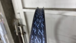

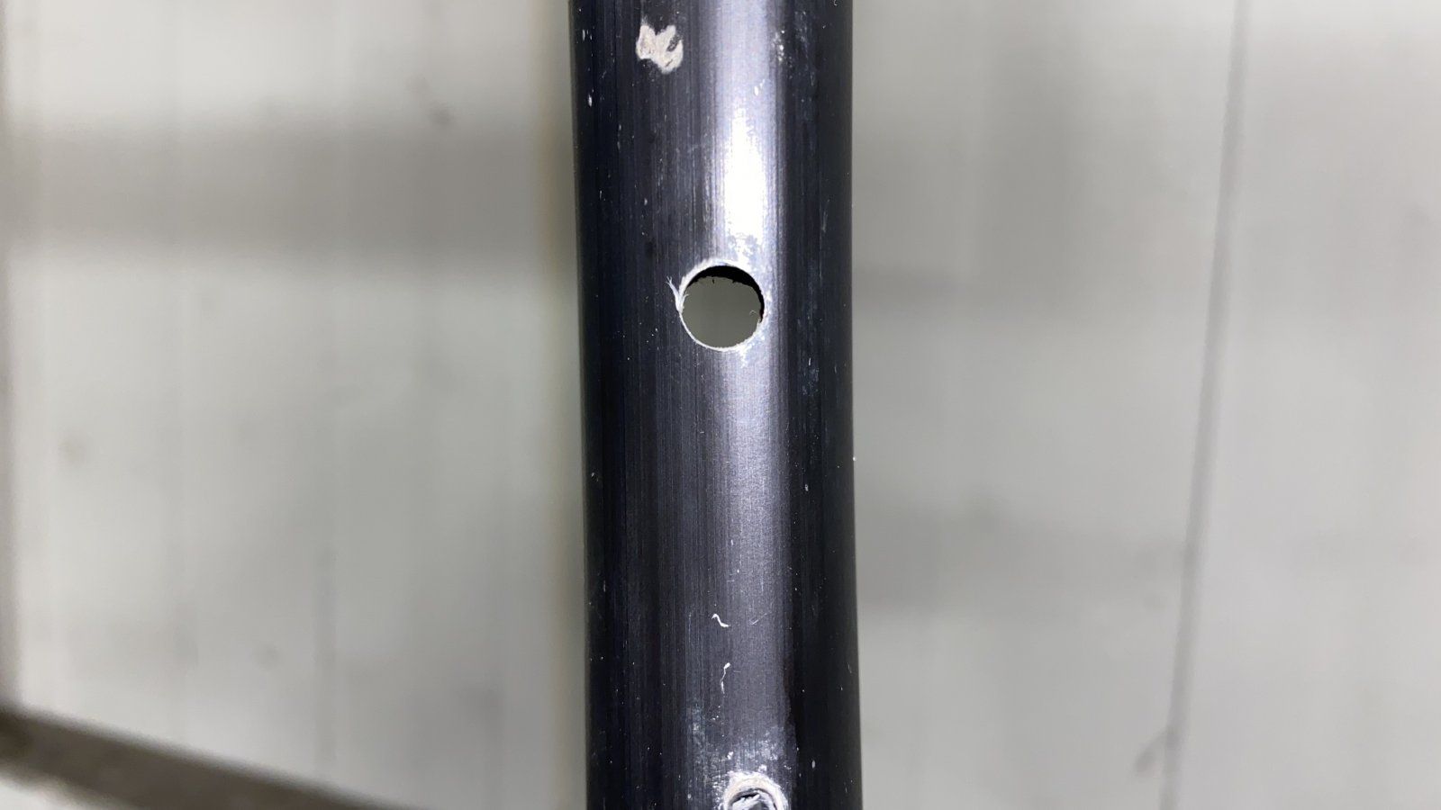

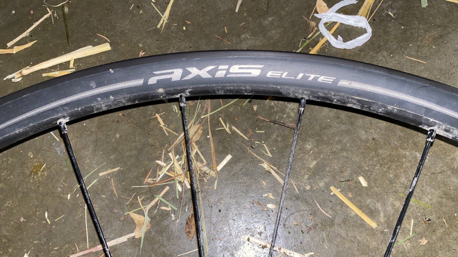

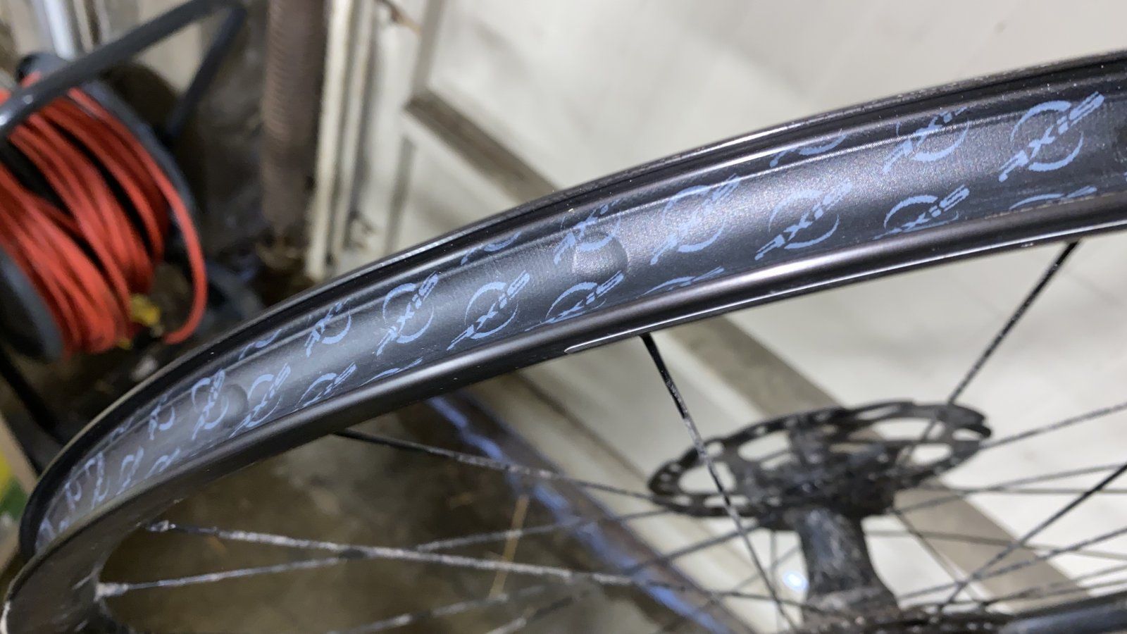

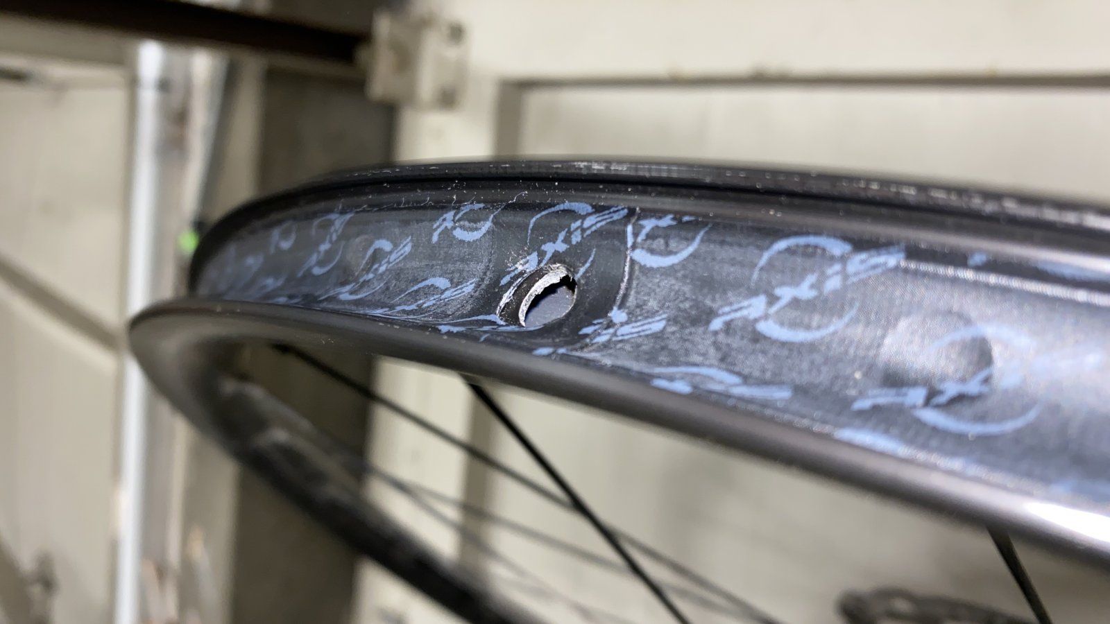

Hallo Divergler. Hat mir jemand eine Empfehlung für einen robusten 700c Laufradsatz für mein 2018 Comp? Habe noch die originalen Axis Elite Disc drauf mit den Trigger Pro 38mm Reifen. Die Felge scheint wohl mit ein Wenig Aufwand Tubeless fähig zu sein, steht glaub irgendwo weiter oben. Ich möchte aber eine wirklich fähige Tubeless Felge. Heute Morgen nach Ca. 3.000km der erste Plattfuß hinten. Bin dan noch ca. 4km langsam weiter gefahren. Das ging.
Carbon? Ich weiß nicht, wäre Alu nicht robuster? Ich bin 90kg jetzt auch nicht gerade leicht. Was habt ihr für Erfahrungen?
Edit: Die Originalen Axis Elite Disc sind so schlecht eigentlich nicht, das Gewicht ist doch OK. Für Tubeless muss wohl das vorhandene Felgenband komplett runter?

zu den Felgen kann ich nix sagen außer das ich damit tubeless fahren würde. Habe auch neue Reifen montiert und bin sicher das es gehen sollte.

Die Elite Laufräder sind doch ganz gut, wie ich finde. Die GT Aufnahmen passen gut. Ich habe keine Schwertransporte durchgeführt, aber ich wäre nicht auf die Idee gekommen, diese nicht zu nutzen.
Gegen die Räder ist bisher nix einzuwenden. :-) Ging nur um die tubeless Verwendung.
