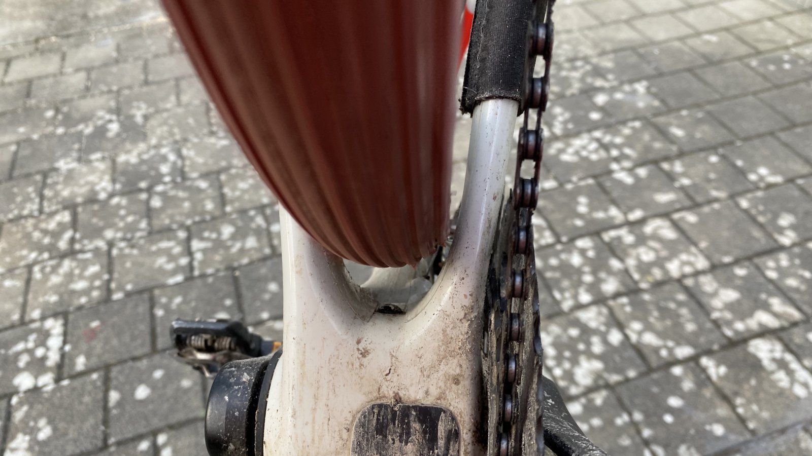

Reifenfrage. Mein 218 Comp cann ja 42er Reifen. On da ein 43er Gravelking auch noch geht. Der eine mm? Auf den orig. Axis Elite Disc?
Hier mal ein Bild gefunden. Scheint zu gehen, sieht jedoch recht knapp aus? Ob das auf Dauer gut kommt beim Carbonrahmen? Zumindes ist dann die Schutzblech-Frage geklärt: kein Platz.

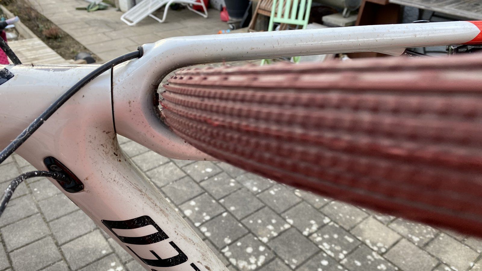

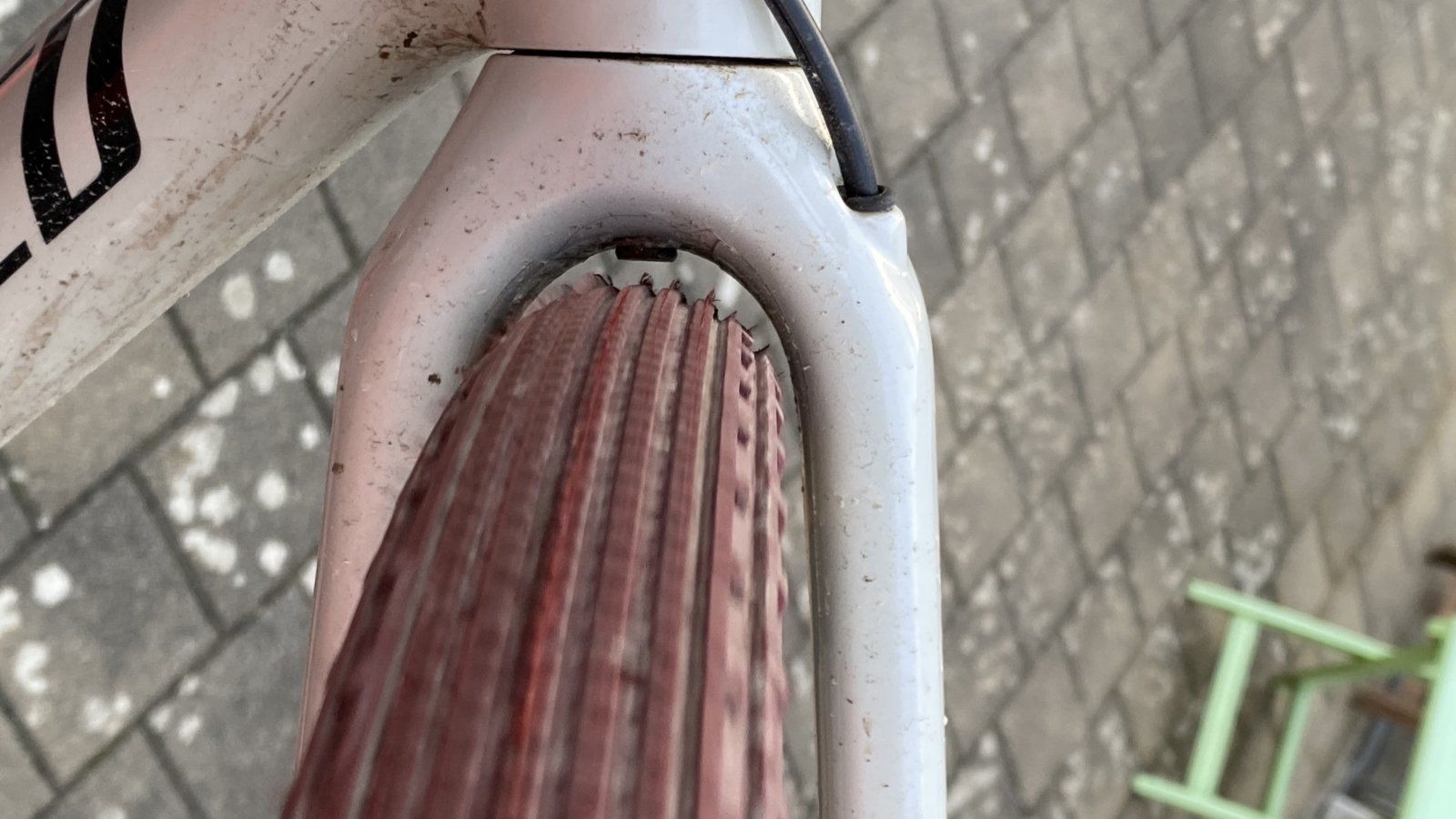

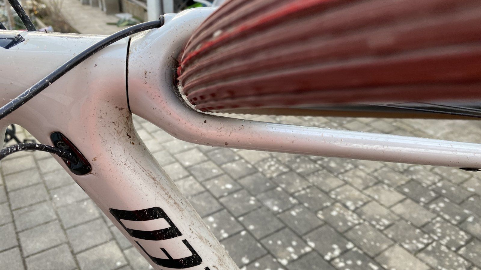

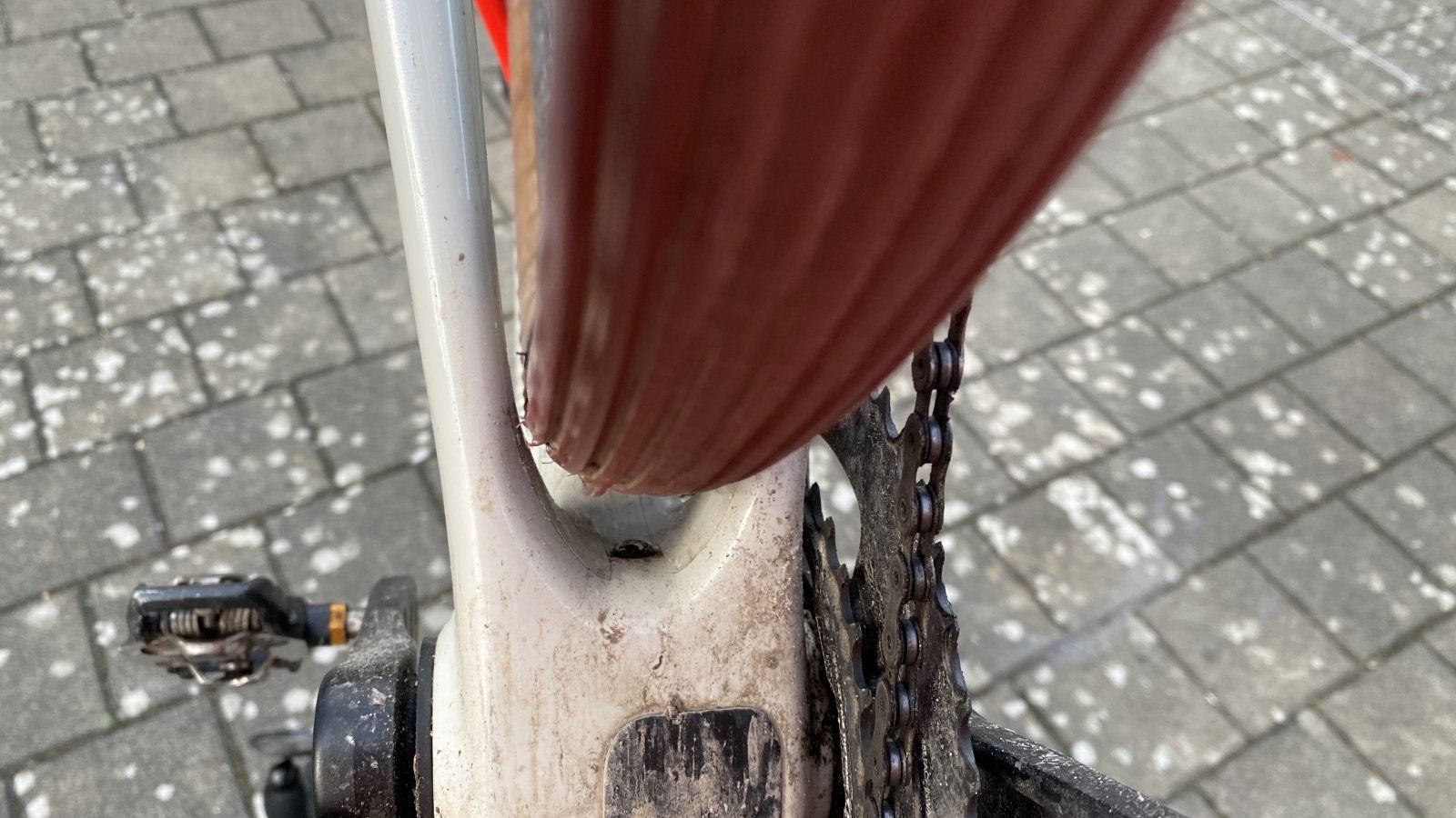

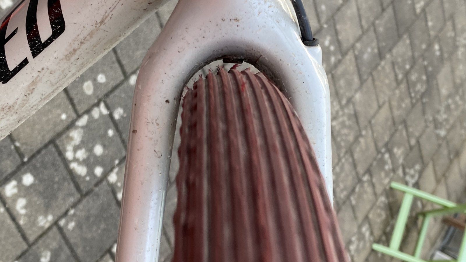

Bin nun die ersten 100km mit den 43er Gravelking unterwegs. Ich glaube die 43mm sind auf dauer zu kanpp. Es streift zwar nix, aber naja.
was meint ihr:
was meint ihr:

Würde ich so nicht fahren.
Mal dir Mal das Szenario aus, dass du auf Tour mit dem Hinterrad über einen Stein rumpelst und dann nen Seitenschlag hast...
Dann klemmt dein Rad und du kannst den Besenwagen rufen.
hab ja schutzfolie geklebt. Also schmalere Pneus? Die GK in 40mm? Ob die drei mm es bringen? Will eigentlich so breit wie möglich, 38mm eher nicht. Für 42 ist der rahmen ja eigentlich freigegeben.
Mein Rahmen ist auch für 42mm vom Hersteller freigegeben, aber 40mm Nanos schleifen schön wenn des HR nen leichten Seitenschlag hat.
Von daher würde ich tatsächlich den 38er Gravelking SK empfehlen. Damit bist unter allen Bedingungen auf der sicheren Seite.
Ich habe bei mir im Diverge jetzt 42mm Sawtooth auf 25mm Innenmaß Felgen und es passt und hat ne Ecke mehr Luft als die Bilder oben. Mir gefällt auch das Fahrverhalten der Reifen. Der Trip ist auch im Wald ok.
Panaracer gibt die Größen immer in zwei Schreibweisen an. Aus Erfahrung ist es ein 38er der ab 20mm Felgeninnerweite etwas Übermaß hat.
Mein 38er hat bei 19mm Innenweite 39,2mm reale Breite.
Ich finde die 38er Größe ist ein spitzen Kompromiss.
Die Dämpfung ist nur wenig schlechter als die des 43ers, dafür ist er leichter.

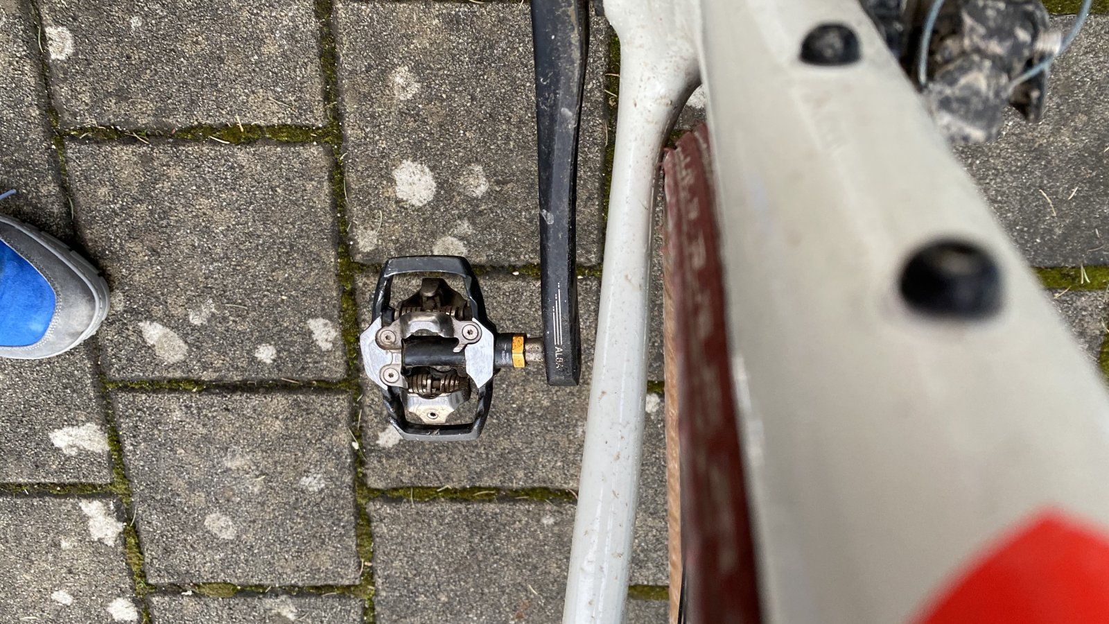

Was für Erfahrungen habt ihr beim Diverge mit der relativ großen Tretlagerabsenkung gemacht (BBD 85mm!)?
(@talybont hat mal davon berichtet, dass er Probleme zB in Kurven hatte...)
Kam es bei euch zu Pedalaufsetzern zB in engen Kurven oder in "rauherem" Gelände/trails?
@Cahuna - wie breit ist der Reifen auf der Felge gemessen?
Der rote 43er auf einer 25er Felge misst weniger (42,8) als der schwarze auf der 21er Felge, auf den Votec. Da waren es 44,3.
Jetzt ja. Der 43er isr bei mir 44-45mm breit! kein Wunder das das dann eng wird bei 42mm Freigabe. Felge ist 26mm aussen / 21mm innen.
Der GK 38mm misst nun 38-39mm und ist somit stimmig. wobei die Lustige Bezeichnung mit 700x38c (40-622) schon interessant ist.

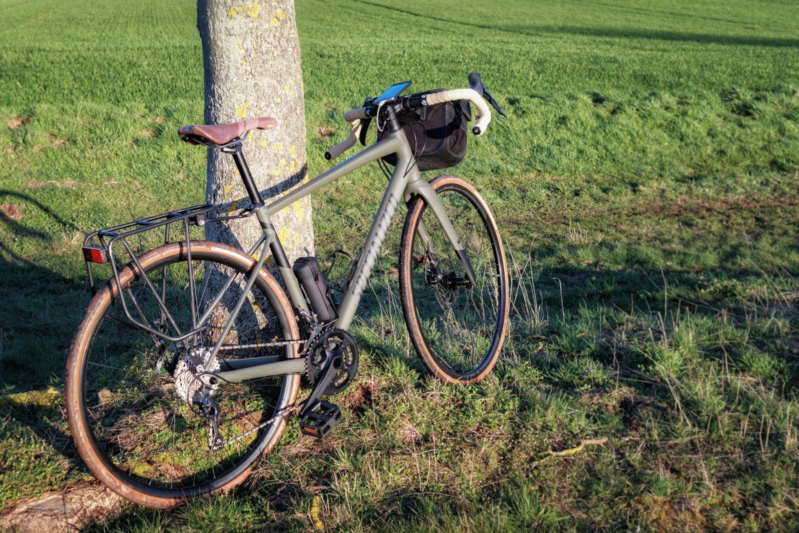

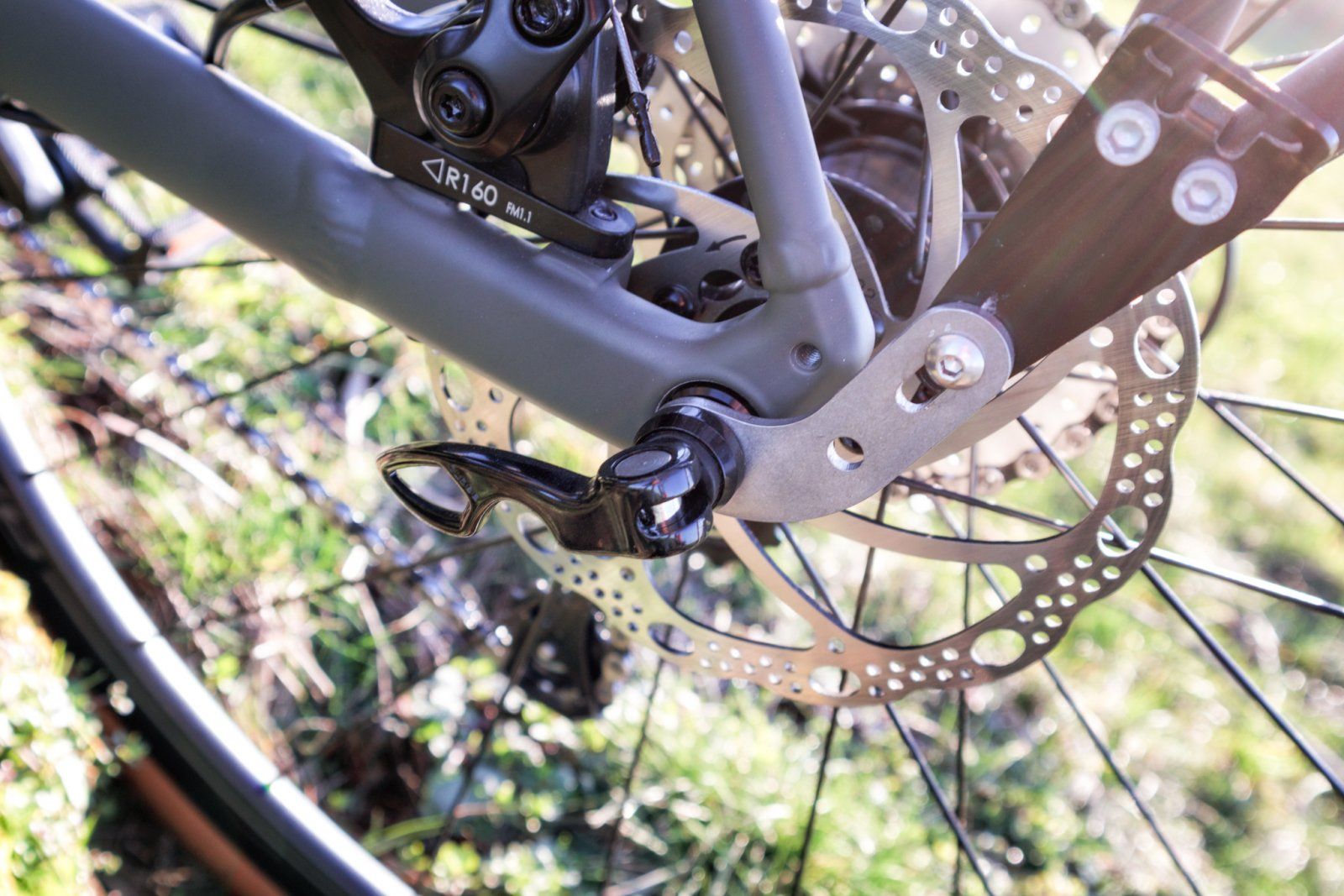

Den Schnellspanner von Tubus hatte ich oben ja schonmal verlinkt. Jetzt kann ich mal ein Bild nachreichen. Die Metallwinkel werden dabei mitgeliefert. Ich habe schön Platz zwischen Fersen und Taschen, dass habe ich auch schon getestet. Das Rad soll im wesentlichen zum Touren und bikepacking dienen. Bin erstmal sehr zufrieden bis hier. Die Bremse reicht mir im Grunde auch (noch nicht bepackt gefahren). Nur die Schaltung springt bei einem der oberen Gänge...

Anhang anzeigen 993994Anhang anzeigen 993991Anhang anzeigen 993997
Du hast einen Schnellspanner mit 5 mm Achse dort verwendet, wo eigentlich eine 12 mm Achse hingehört?????
Die Steckachse ist drin. Der Schnellspanner steckt in der hohlen Achse, wenn ich's richtig verstanden habe. Aber andere Räder haben auch Schnellspannachsen
