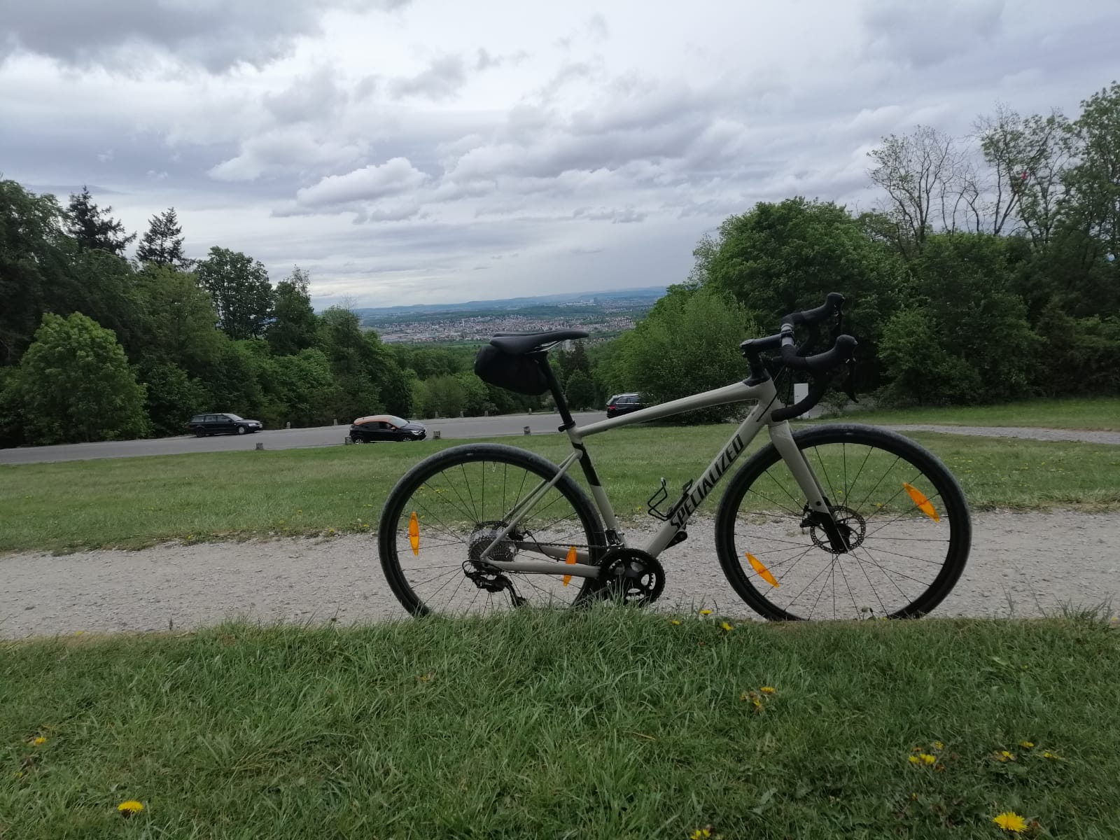

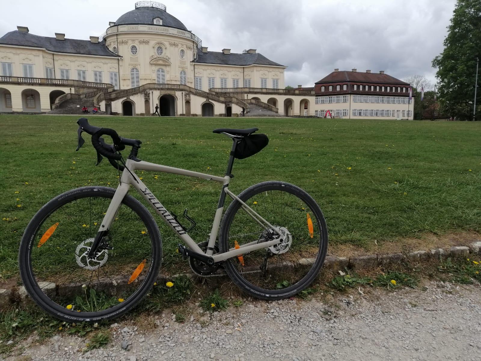

So, bin das Rad heute das erste Mal abseits der Straße gefahren, auf Gravel durch Stuttgarts Wälder und 3-4 Singletrails. Macht echt Laune. Viel umgebaut ist noch nicht. Da ich auch hauptsächlich über Waldwege zur Arbeit damit pendeln wollte habe ich mir 35er G-One Speed aufgezogen. Für die Trails sind die etwas dünn/wenig profiliert, auf Gravel finde ich sie aber richtig gut.
Mit dem niedrigen Tretlager muss man v.a. bei engen Stellen auf Trails ziemlich aufpassen, aber wenn man das im Hinterkopf hat, dann gehts es meiner Meinung nach. Ich würde damit wrsl auch nicht auf Trails höher als S1.
Das nächste was ich machen werde ist auf tubeless umrüsten, ich probiere es einfach mal mit den Axis Sport Disc, zur Not bisschen mehr Tape/Dichtmilch, dann sollte das passen. Falls nicht wird die erste richtige Anschaffung neue Laufräder.
(Katzenaugen habe ich vorsichtshalber mal dran gelassen - safety förschd ;) )
