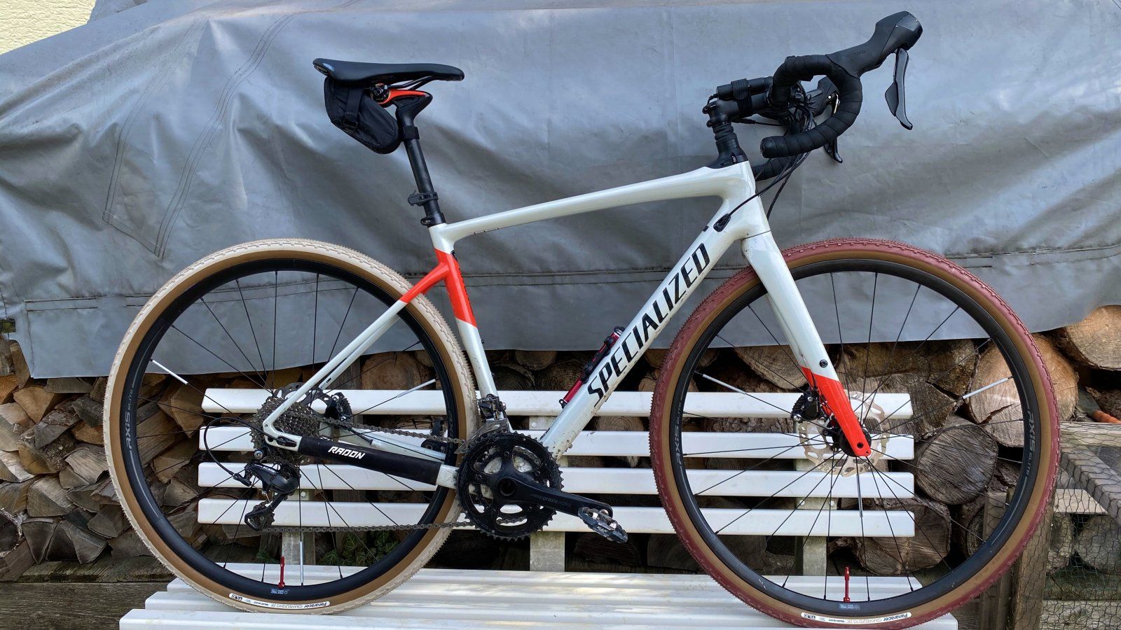

So wie auf dem aktuellen Bild. 9,9 kg. Letzte Änderungen: LRS, längerer Vorbau und Gabelschaft gekürzt.8-) Davor den Sattel und Sattelstütze.
Danke für den Vorbau @rontravel
