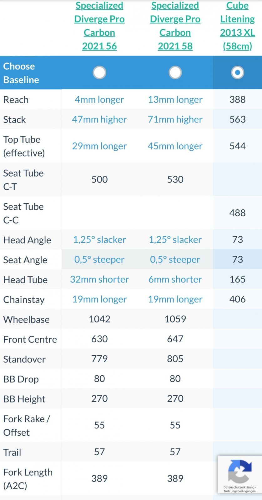

Hallo zusammen,
auf der Suche nach einem Gravelrad als Ersatz fur mein Rennrad und Hardtail bin ich auf das Diverge gestoßen. Da mir das Rennrad deutlich zu tief und sportlich war soll es nun eine aufrechte Geometrie werden. Ich konnte es bei einem Händler auch schon fahren, nur bezüglich der Größe bin ich mir unschlüssig.
Bei einer Größe von 1,84 m mit 88 cm SL habe ich mich eigentlich auf Größe 58 gesehen. Beim Fahren hat es sich allerdings sehr gestreckt angefühlt. Ich würrde wohl den 100er Vorbau gegen einen 80er oder gar 70er tauschen. Die Höhe hingegen war gut.
Daraufhin habe ich Größe 56 probiert und es hat sich von der Länge besser angefühlt. Die Höhe war gut, fand sie am 58er aber etwas besser. Der Sattelstützenauszug fällt natürlich deutlich länger aus. Der Händler meinte er würde eher das 58er anpassen.
Ich habe die Geometrien auch einmal verglichen. Obrerrohrlänge ist am 56er um 16 mm kürzer sowie der Vorbau um 10 mm kürzer. Dafür ist es 20 mm niedrger. Das Rennrad ist natürlich ganz anders.
Wie würdet ihr euch entscheiden? Laut Specialized wäre ich auch bei 58. Sind kurze Vorbauten mit den moderneren Geometrien eher möglich?

Ich würde ein 58er nehmen, Höhe ist durch nichts zu ersetzen außer durch mehr Höhe. :D Beim 56er hast Du 2cm weniger Höhe und mehr Sattelüberhöhung. Das kannst Du nur annähernd mit einem 17° oder 30° Vorbau ausgleichen. Aber wie schaut das dann aus ?
Ich eine schwierige Entscheidung, kann ich verstehen. Entweder klein leicht und wendig (56) für Race, oder groß lang und bequem (58) für Touren.
Danke für die Antwort, ja tatsächlich schwierig. Ich hätte wohl alles etwas genauer einstellen und messen sollen. Muss ggf. nochmal fahren, leider ist keine längere Strecke möglich. Kann leider nicht einschätzen wie jetzt beim 58er z.B. ein 70 er Vorbau das Fahrverhalten beeinflusst.
Ich bin wahrlich kein Experte, aber ich würde wahrscheinlich auch das 58er nehmen.
1. ist Länge verringern (durch Vorbau) einfacher, als Höhe gewinnen, und
2. fahre ich mit 181cm und 84 SL das 56er Comp E5 und vom Gefühl her sollte es nicht kleiner sein (bzw. ich nicht größer ;) )
Wenns ums Bike-Handling geht, dann ist ein kurzer Vorbau direkter, also weniger Input vom Fahrer wird für das gleiche Manöver benötigt.
Man spürt den Unterschied zwischen einem 90er und 70er Vorbau, weil der 70er direkter ist. Der Vorteil beim Gravel ist aber, dass es grundsätzlich nicht so kippelig ist wie ein Rennrad. Das heißt man merkt einen kürzeren Vorbau, aber es ist noch im Rahmen. Ich bin von 80 auf 60, noch kürzer würde ich aber nicht wollen.
Bin vom MTB ja kurze Vorbauten gewohnt, aber natürlich mit anderen Lenkerbreiten und generell einer anderen Sitzposition. Ich werde beim Händler mal nachfragen ob wir einen 70er Vorbau probeweise montieren können.
Glaube auch das nicht alle Rennrad Weisheiten so auf die neueren Gravel Räder übertragen werden können.
