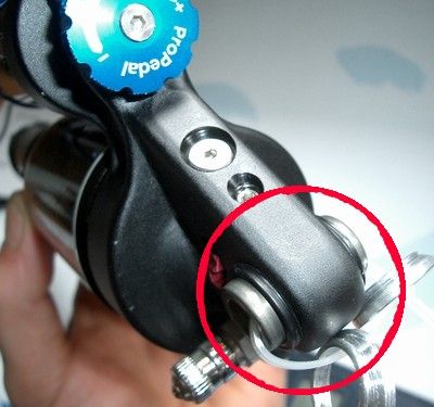

so, erledigt, der 222er vanilla rc ist ins 06er enduro gewandert und hat den dhx air ersetzt. war soweit kein problem, einzig das auspressen der hinteren hülse ist etwas haarig, zumindest wenn man sowas noch nicht gemacht hat...
an der oberen aufnahme hab ich mir erstmal mit den klassischen buchsen geholfen.
bräuchte mal nen tip wie ich die originale befestigung am besten aus dem dhx bekomme(siehe foto), ist diese nur einfach eingepreßt, oder auch mit einer der beiden schrauben arretiert? will ja nix kaputt machen...
die originale befestigung ist schon genial, damit können auch seitliche bewegungen des hinterbaus dem dämpfer nichts anhaben.
ach ja, falls jemand interesse an dem dhx air hat und bereit ist 350eur dafür hinzulegen, kann er sich gerne bei mir melden...dämpfer ist neu...
