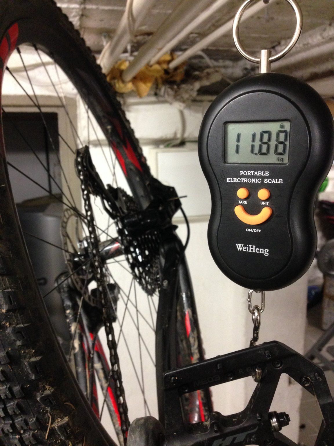

Mein esswörks XL 2017 wiegt auch ziemlich genau 11,9kg.
(Ohne Reifen und cushcore)

@bs99 Die Milch hatte ich nicht abgezogen, also ohne Reifen inkl Milch = 11,9kg :D
Bin zeitweise den 2,5 DHF maxxgrip vo und hi gefahren.
Das sind dann plus ~2,6kg, pro-/cushcore hinten nochmal plus 250g...~14,8kg Schwerlaster.
Da geht aber halt dann auch nix kaputt flott bergab.
Ziel wäre aber auch im Rennen vo und hi wieder 1kg Reifen zu fahren und hinten eben mit cushcore.
Vorne teste ich mal den Hilbilly 2,3 grid, mal sehn was der kann im Vgl zum DHF 2,5 maxxgrip.
Klar ist n leichtes Bike prinzipiell schneller, aber wenn Dir nur 1 Teil auf einer stage die Grätsche macht ist das Rennen halt meist gelaufen.
Das holst selbst mit 5kg weniger nicht mehr auf.
