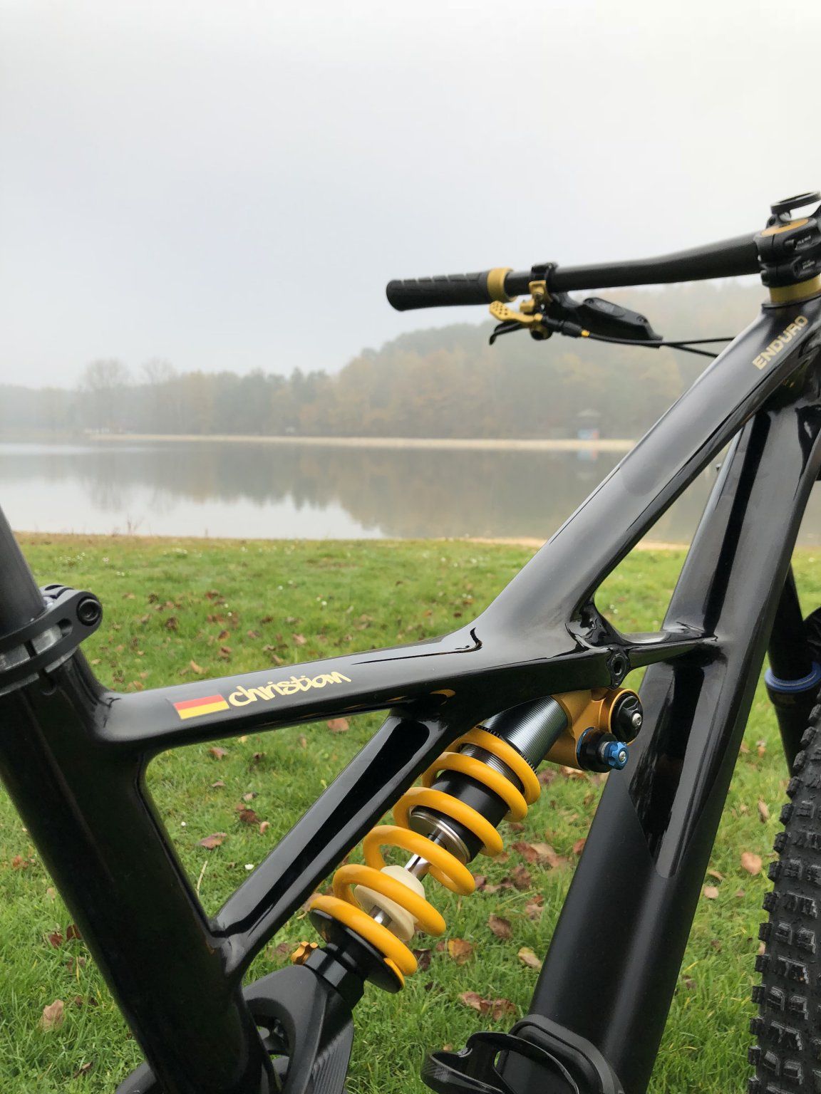

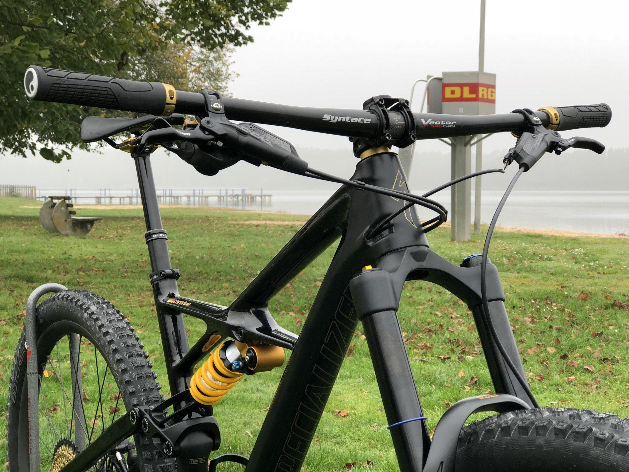

Hallo zusammen, wollte einfach mal ein paar Bilder von meinem 2015 Modell teilen. Habe in diesem Jahr mal einen Umbau gemacht und bin jetzt seid 14 Tagen fertig.
ENDE :-)

Schönes Enduro. Bleibt zu hoffen dass der Rahmen hält oder Du Garantie drauf hast.
Mein schwarz weißer 15er Rahmen wurde nach 2 Saisons auf Garantie getauscht wie so viele. Das 16er hält jetzt zumindest mal seit 1,5 Saisons :).
