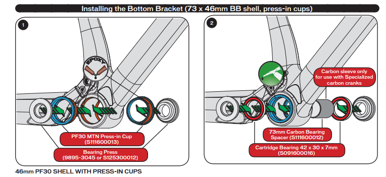

meine Innenlager am Enduro aus 2013 ist hinüber. Wisst ihr zufällig welche Abmessungen das BB30/Truvativ Pressfit Innenlager hat? Gibt wenn man guckt da ja durchaus unterschiedliche Größen, die sich nur um 0,5mm unterscheiden...
Danke
Edit:
Ich habe mittlerweile raus gefunden, dass es das 73x46mm Lager ist.
2015-01-19 12_02_52-static.specialized.com_media_docs_support_0000017543_0000017543_R3.pdf.png
Ich verstehe nur noch nicht, ob die mit Epoxy eingeklebten Schalen auch ausgepresst werden müssen, wenn man ein neues Lager einbaut.
Vllt kann mir da ja jmd. weiterhelfen?
Edit Edit:
Eigentlich könnte ich den Beitrag auch wieder löschen - Lösung gefunden. Falls jedoch jmd. ein ähnliches Problem hat. Hier die Lösung:
Austauschlager ist folgendes:
https://www.bike-components.de/de/T...ht-46x79-83mm-p35216/schwarz-Pressfit-o25549/
Wichtig ist auf die Bezeichnung PF30 zu achten, die ist meinen Erkenntnissen nach nicht mit BB30 zu verwechseln.
Gruß, Waschi
