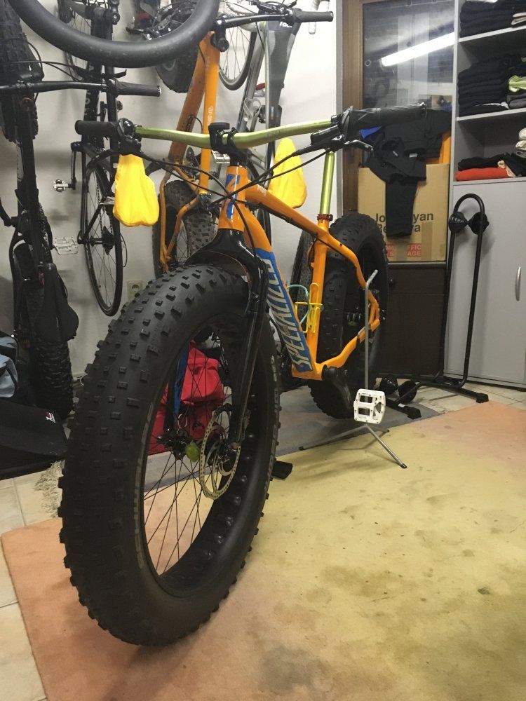

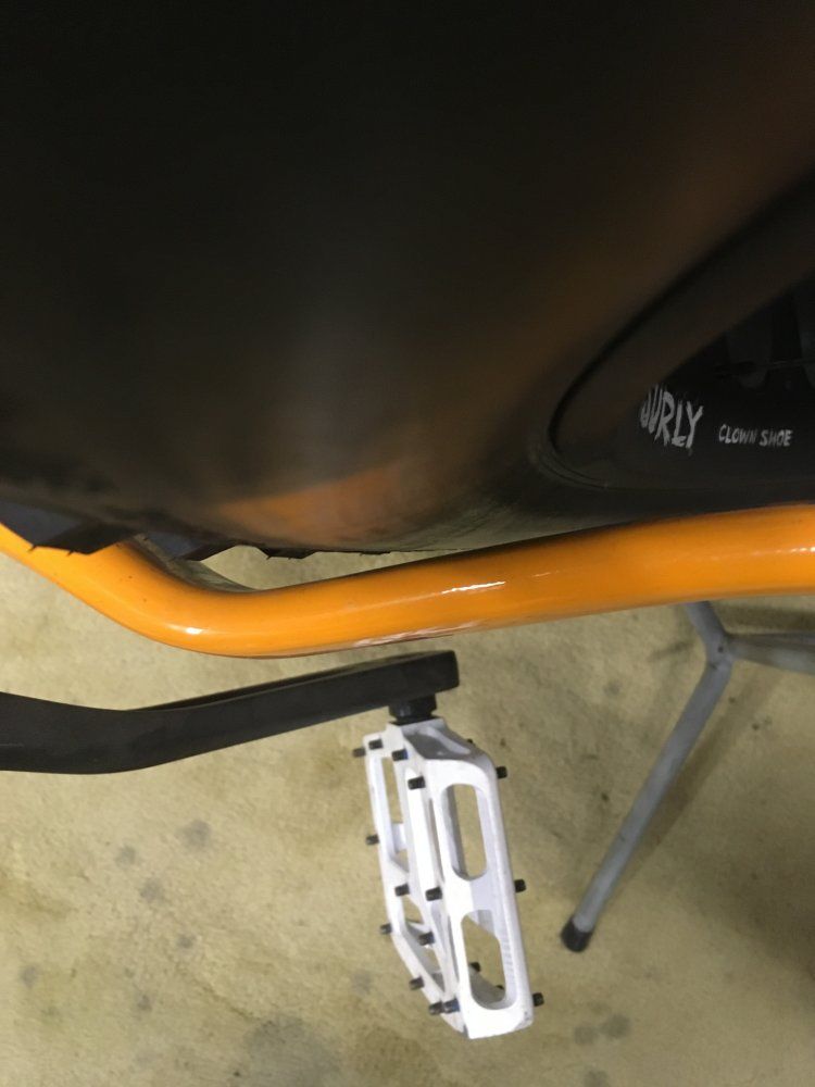

Mein Fa(s)tBoy hat nun endlich die langersehnten Clown Shoe's bekommen :love: :love:
Wie sich die tubeless montierten 4.8er JJ Liteskin so schlagen und fahren; schau mer mal. o_O
Auf jeden Fall ist noch etwas Platz für Matsch und Gerümpel ... sollte sich der JJ allerdings noch etwas aufblähen, dann ... schau mer mal. :oops:
Ausschauen tut der bis auf Lenker und Sattelstütze ansonsten serienmäßig belassene Fa(s)tBoy mit den Clown Shoe aber selbst im Fahrradkeller schon mal gar nicht so übel, find ich ... schaut mal! :daumen:

Genau das werde ich nun auch bald wissen.
Hattest du nicht Felgen von Kubis, oder war das der andere Hobel?
@Fatster wenn ich mir die Blasen im Felgenband so anschaue,kommt mir der Verdacht auf Luftüberschuß in den Reifen!?:D
Ne, ne, da haste schon recht! Da ist noch der bei der Montage gewählte "Kontrolldruck" 0,6bar drin. Will schauen, ob sich was tut oder ob die Luft zu 100% gehalten wird ... schaut nach drei Tagen aber sehr gut aus und heute wird abgelassen. :daumen:
