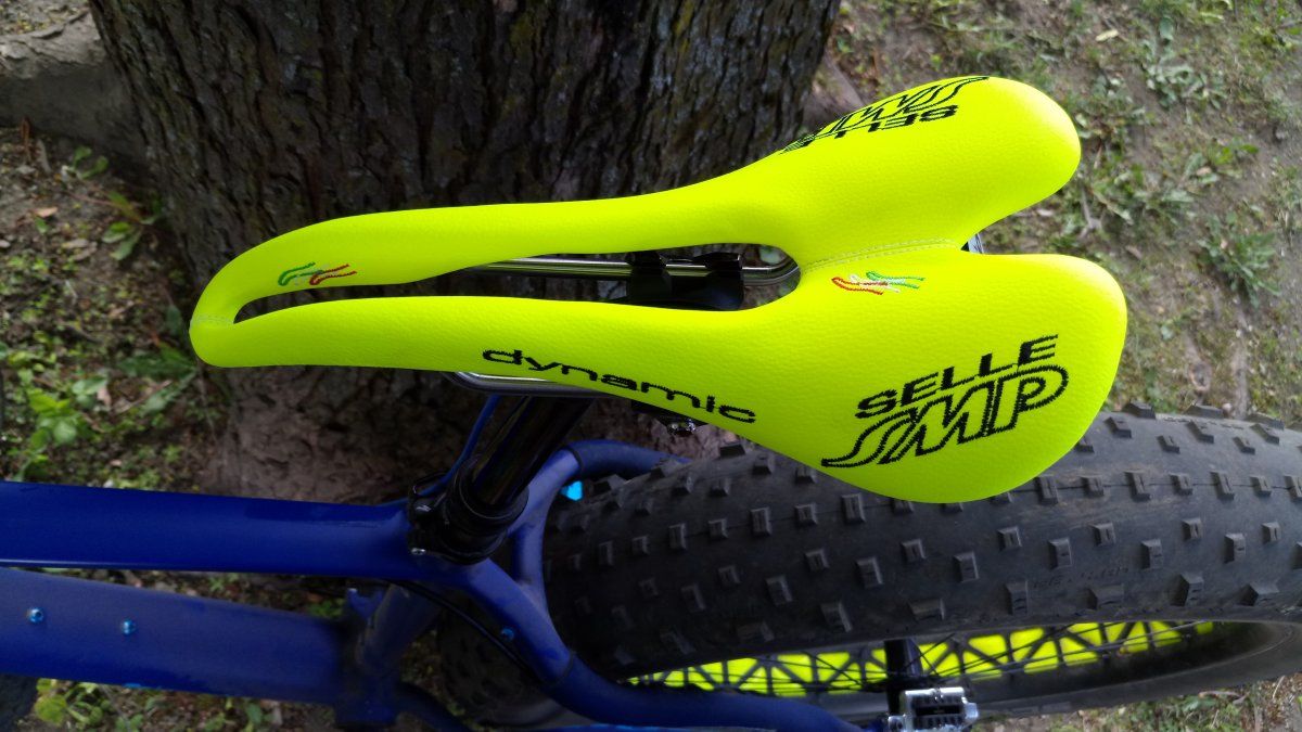

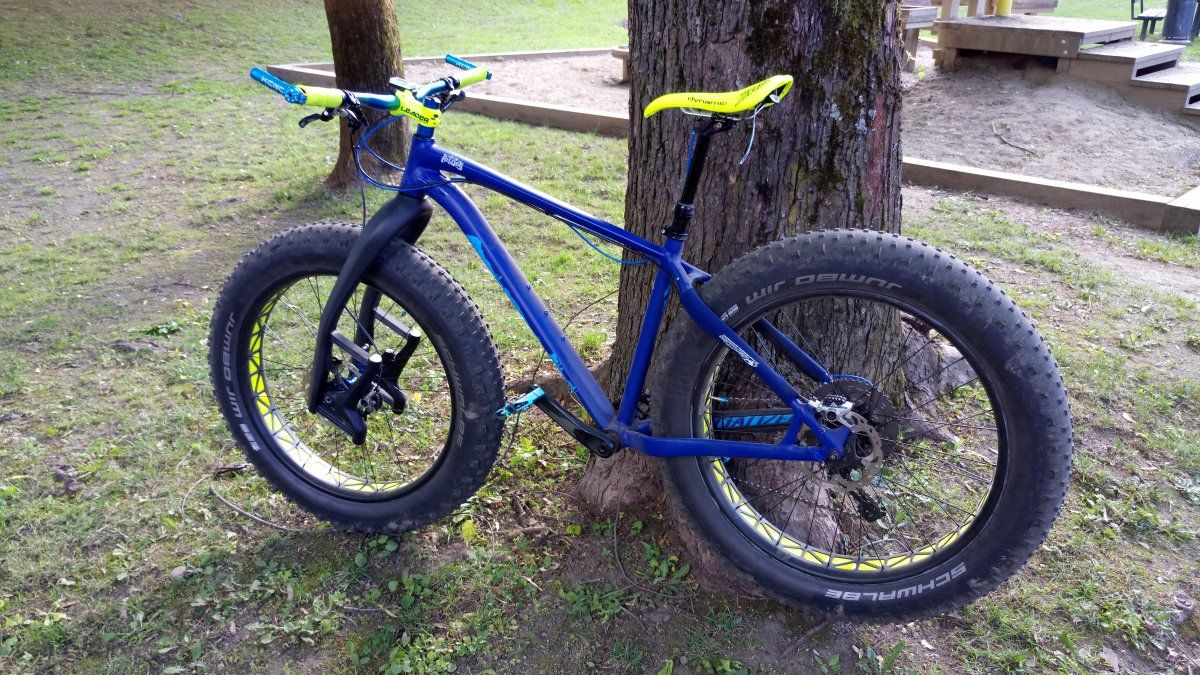

Gestern kam endlich mein Selle SMP Dynamic an, auf den ich vier Monate gewartet habe. ;)
Und er flasht! :D
*sorry, dass ich den Thread mit Bilder verstopfe! :D

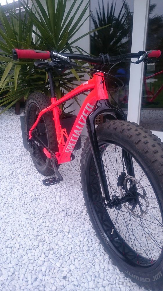

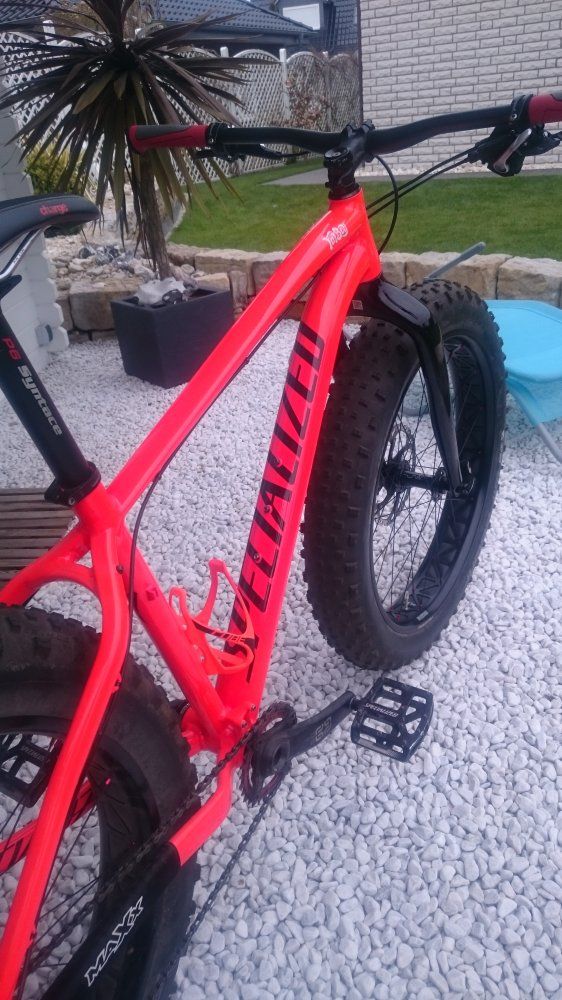

So nun mal das im Winter angekündigte Downgrading. Ehemals schwarz/rotes Expert mit Bluto, nun back to basic wieder mit Carbon Fork. Die einhellige Meinung war ja schwarz anstatt weiss.....gefällt mit nun auch. Ist auch wieder schöne Abwechslung zu den gefederten im Stahl.

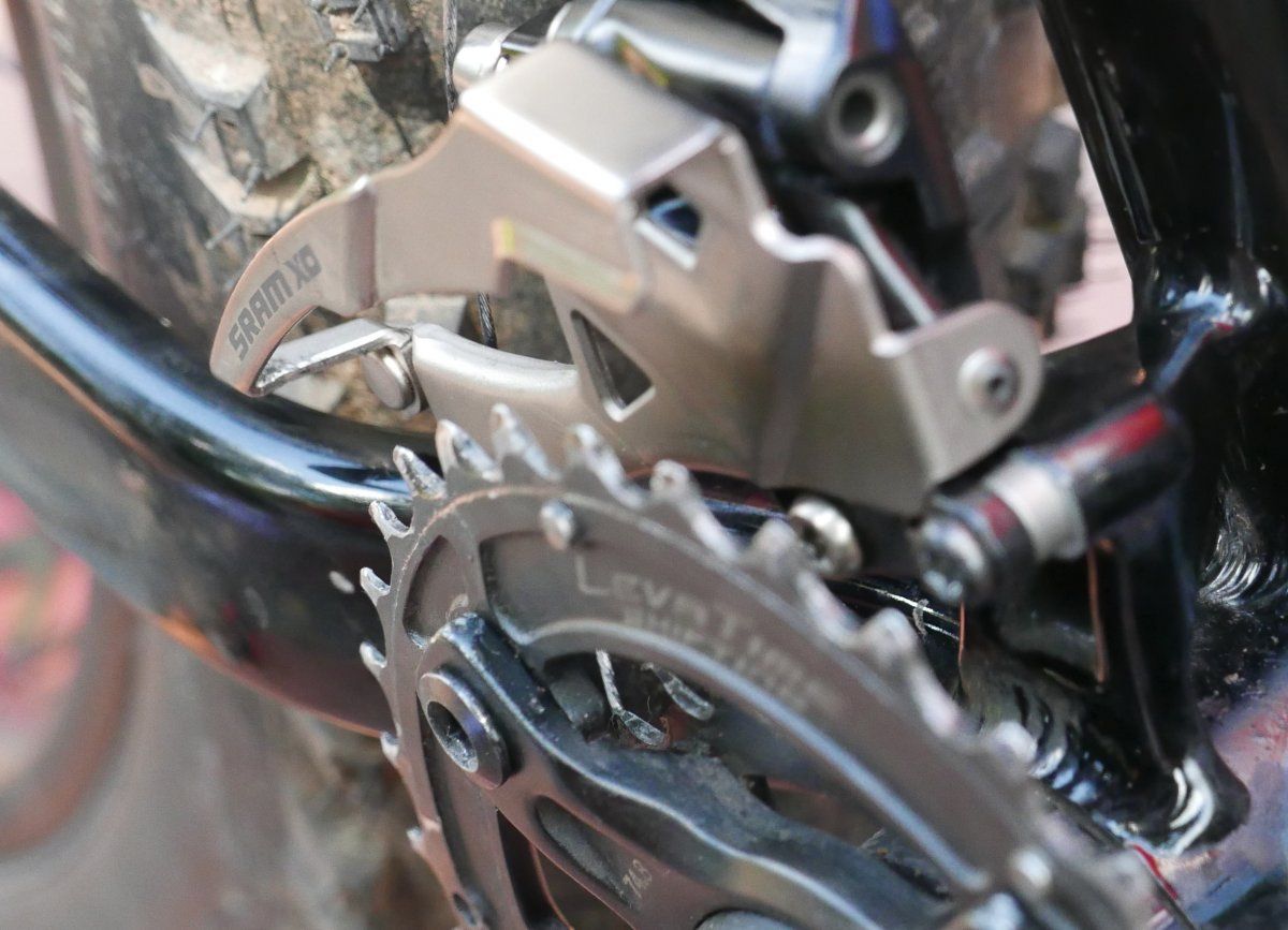

Hi,
mal was für die Spezialisten unter Specialized Fans.
Den Materialmix an meinem Fatboy fand ich nicht so schick und hab
Kette und Schaltwerk auf X0 getauscht. Soweit so gut.
Nur der Umwerfer passt nicht wirklich.
Dachte letztes Jahr ich bau das schnell um und sah dann den riesigen Abstand.
Da ich mit meiner Frau nen Tour machen wollte, hab ich das dann gar nciht erst versucht einzustellen und
hab das, nach dem lausigen Foto, wieder zurückgebaut.
Der X7 Umwerfer hat nicht so nen riesigen Abstand.
Der Abstand Kettenblatt zu der Fürhung soll doch 1-3 mm sein.
Das Ding kann man doch auch in der Höhe nicht falsch montieren.
Eigentlich geht grad alles mit dem X7 Umwerfer, darum will ich erstmal Rat einholen, ob
das überhaupt geht bzw Sinn macht.
Gruß
Jürgen
Nachtrag: das Schaltwerk war natuerlich ab Werk schon X0, musste es aber durch ein neues tauschen.
Es gibt "High", "Low" und "Mid Direct Mount" Umwerfer.
Du hast sicher die falsche Variante montiert. Welche Umwerfer Variante jetzt an das Fatboy passt, weis ich grad leider nicht (mehr), aber das herauszufinden ist ja nicht so schwer.
Wahrscheinlich ist dein Umwerfer die "Low" Version und Du brauchst mindestens "Mid", ich denke aber eher "High".
Hi,
ich bin sicher die richtige Version bestellt und geliefert bekommen zu haben.
Ist aber jetzt schon ne Weile her, aber wenn ich das richtig sehe würden die anderen Umwerfer
doch erst gar nicht passen. Hier ist er ja "nur" 1-1,5cm" zu hoch, ohne ne das "für mich erkenntlich" verstellen zu können.
Kommen ja eh nur die high und low direct mount Varianten in Frage.
Und der high direct mount schaut ganz anders aus.
Bleiben Fragen: hat das schon mal jemand gemacht?
und was denkbar wäre: kann der Abstand kommen weil ich die falsche Zahnzahl geliefert bekommen habe?
1x11 Umwerfer ist keine Option.
Finde 2x 10 am Fatbike genau richtig von der Übersetzung her.
@wj500:
Hast Du den original e13 Antrieb montiert?
Kettenblätter 36/22?
Ich glaube, die Teile liegen noch rum bei mir. Schaue mir das nacher mal an.
Hallo erstmal. Nachdem ich hier schon still und leise seit Jahren mit lese muß ich echt zu dem schicken und schlichten Fatboy gratulieren. Ich habe auch ein expert und bin am überlegen es farblich etwas umzugestalten. Hast du die decals anfertigen lassen oder gibt es die irgendwo zukaufen?

@wj500 :
Ich finde in meiner Teilekiste nur noch einen Shimano XT Umwerfer, der am Fatboy passen würde.
Kann sein, dass es damit geliefert wurde.
Das Fatboy habe ich gleich am Anfang auf 1-fach Antrieb umgebaut und auch sonst fahre ich seit über 5 Jahren kein 2-/3-fach mehr...
