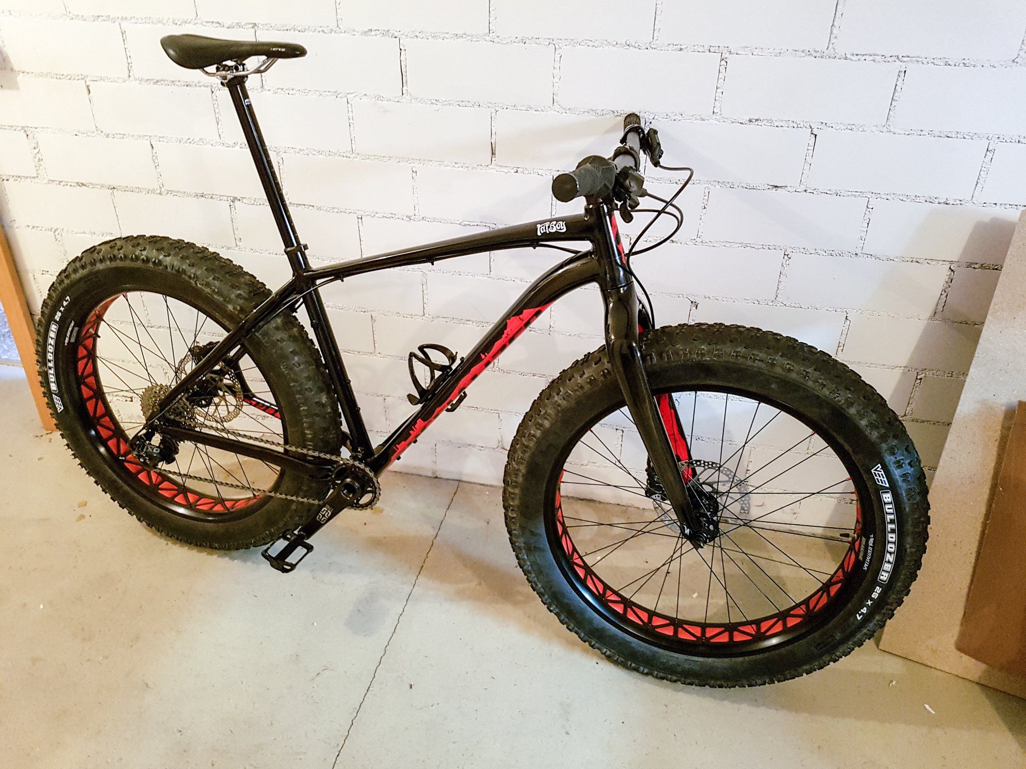

Seit gestern besitze ich ein Fatboy expert :bier:
War schon beim Kauf 1x10 und mit den Bulldozer, heute noch die Sattelstütze getauscht gegen eine nc17, was direkt 150g gespart hat. Gewicht so wie auf dem Foto 13,7kg. Demnächst ist tubeless an der Reihe. Ich will das Rad mittelfristig deutlich unter 13kg bringen.
Wo bekomme ich eigentlich den XD-freilauf her und gibt es noch Ersatzachsen falls meine bricht? Meine ist Baujahr 14 und noch original.
Wenn Du wirklich auf 11-fach gehen willst, setz auf eine Shimano- oder Sunrace-Kassette. Dann kannst Du schauen, ob Du mittelfristig doch die Nabe schrottest und dann ggf. upgraden.
Vielleicht stehen dann auch andere Felgen mit auf der Liste...
OK danke
Wollte erstmal 11-42 fahren, weil ich denke, dass das x0 Schaltwerk das mitmachen kann. Mein GX kann es jedenfalls.
Ich hab vorher mal die Schlappen von der Felge genommen. Das wird wohl etwas aufwändiger die tubeless zu fahren. Mich wundert dass die das Felgenhorn weggelassen haben. Hat jemand die sl ohne Schlauch im Einsatz? Ich kann mir vorstellen dass man die recht leicht dicht bekommt aber wie ist das bei der Kurvenfahrt?
OK danke
Hab die original Laufräder und die laufen Tubless.
Hat mein Schrauber gemacht .
Felgenband rein und gut.
OK danke
Hab noch die Originallaufräder im Fatboy.
Sind bei mir seit 2 Jahren mit Frischhaltefolie dicht. :D
Alternativ werden hier im Forum auch Fattystripper empfohlen.
