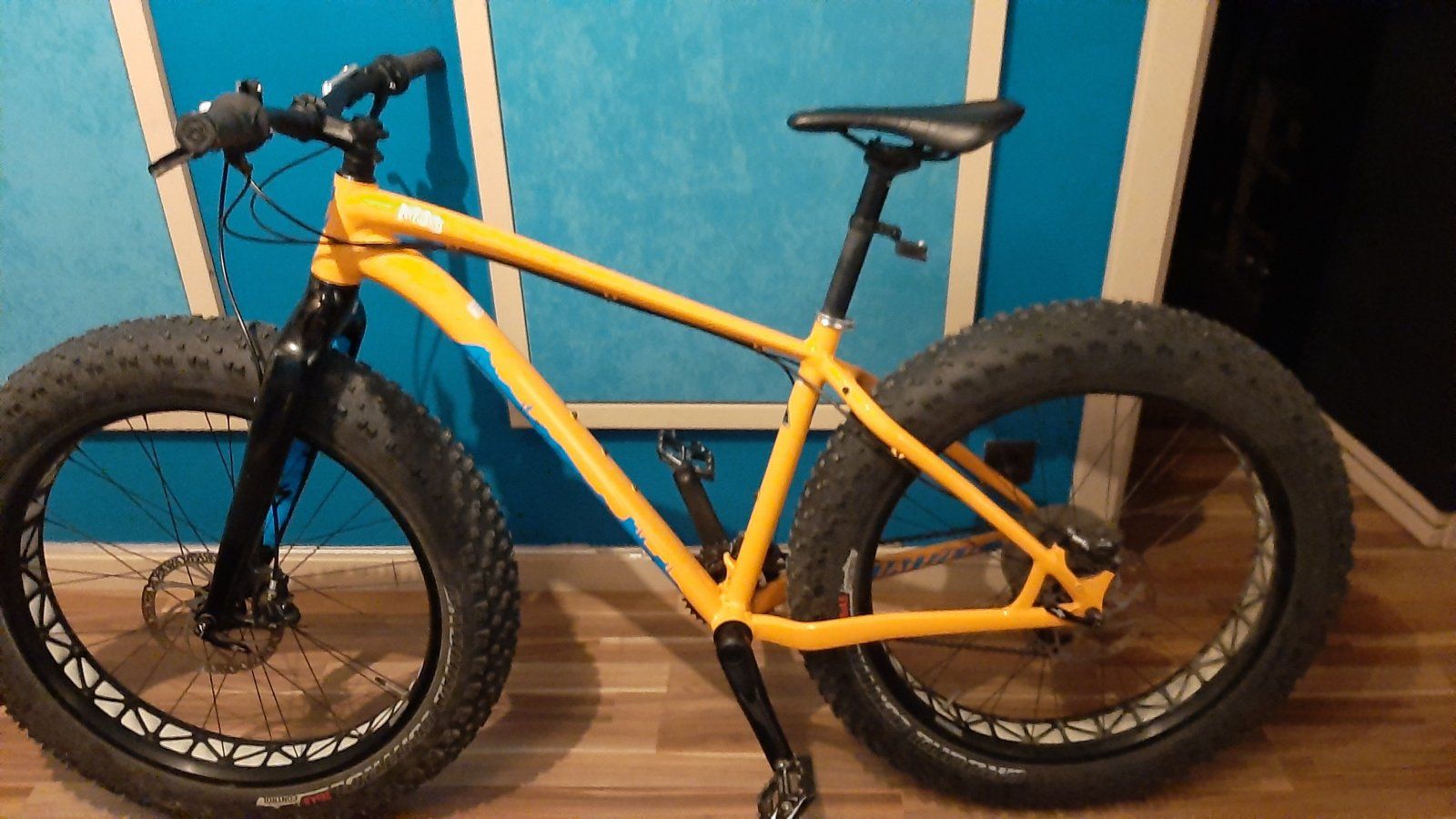

Hilfe meine lieben Fatboy Besitzer!!! Hab seit einer Woche auch einen Fatboy.Jetzt möchte ich auf Einfachantrieb umbauen.Welche Kurbel passt denn da mit Race Face Kettenblatt.Die Aeffect für 197, und die für 177 er Hinterbau passen nicht. Adapter auf 24 mm hab ich.Vielen Dank!
:confused:
Was spricht denn dagegen, die aktuelle Kurbel einfach dran zu lassen?
Die ist viel besser als ihr Ruf!
