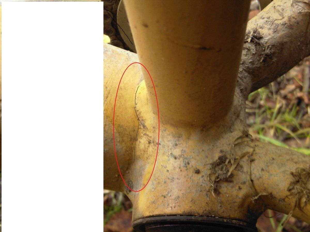

Soeben entdeckt, im Kühlschrank ist wirklich noch Eis gewesen :daumen: :D . Ach Quatsch, ich mein natürlich den Riss am Rahmen.
Er verläuft ober- und unterhalb an der Stelle, wo Rahmenunterrohr und Tretlagergehäuse aufeinander treffen. Nach weiterer Begutachtung ist auch die Kettenstrebe am Tretlagergehäuse, sowie weiter hinten am "Treffpunkt" der Sitzstrebe befallen.
Bei Gelegenheit wird ich mal putzen und Bilder machen.

:eek: ... Oh Mann, Mist! Tut mir - unbekannter Weise - wirklich leid für dich, denn in/an dem Rahmen steckte ja schon viel Zeit und Mühe.
Aber sei froh, dass der Riss nicht schon vor der Flussdurchfahrt war; die Fuhre wäre dir komplett "abgesoffen" ... o_O ... obwohl: So gesehen hättest Du das erste fätte scheinvollgefederte LIEBHERR-U-Boot dein Eigen nennen können. ;)
Nein, Quatsch!
Wünsche dir ein gutes Schweißerhändchen und dass Du danach das LIEBHERR wenigstens noch halbwegs artgerecht bewegen kannst. Und für einen eventuellen neuen Aufbaufaden sag ich schon mal jetzt:

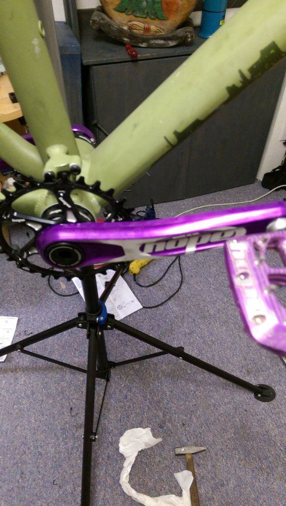

Neue Hope Kurbel ist drann:hüpf:

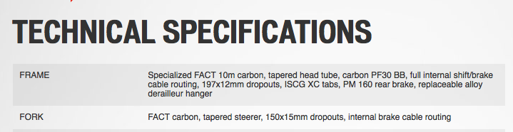

Dafür hätten Speci die vorhanden Carbon-Fork "faceliften" müssen.
So haben sie sie belassen, die Auswahl durch Bluto-Bikes erweitert und für den High-End-Frame eine neue Carbon-Fork entwickelt mit 150er Achse, samt Innenzugverlegung.

Seit 2016 gibt es auch eine 15*150 gabel von specialized ist aber nicht in jedem fatboy, steht aber immer dabei
Nochmal, die Neue! Carbongabel mit innenverlegter Bremsleitung UND 150er Achse ist den beiden neuen Bikes mit dem neuen Carbonrahmen vorenthalten.
Der M4 Alu bekommt weiterhin die alte Carbon oder Bluto oder Alu...
Okay auch redundant ;)

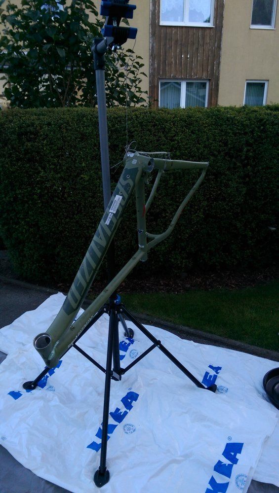

Jetzt wird erstmal entlackt (nie wieder:D) und dannach gebürstet.
