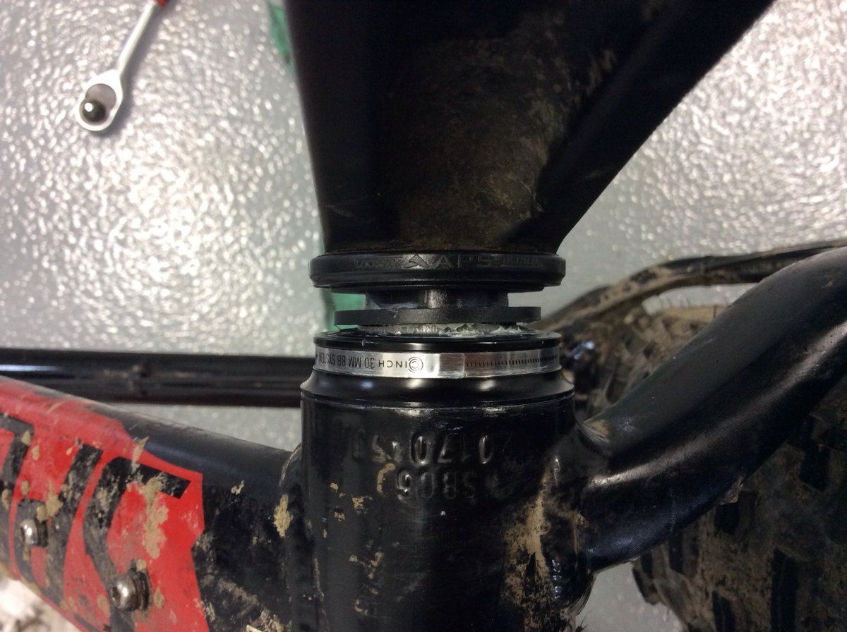

So,
Innenlager von e13 auf RaceFace PF30 gewechselt.
Da mich die Spacer fast zur Verzweifelung brachten, hier kurze Schilderung des Umbaus mit den originalen e13 Kurbeln des Expert:
Das Lager kommt mit 2 beschrifteten Spacern (für 68er/83er Breite) einer Hülse und einem Spacer 2mm für die Achse (Antriebsseite).
Hülse wird nicht benötigt, da zu kurz.
Die beiden mit einzupressenden Spacer (siehe Bild) hab ich zunächst mit eingepresst, anschließend aber wieder entfernt. Bei Verwendung dieser + dem Spacer für die Antriebsseite bleibt nicht genug Platz zum festziehen der Kurbel, sodass das Lager nicht frei laufen kann.
Also wieder entfernt und nur die eigentlichen Lager eingepresst. Auf der Antriebsseite den originalen Spacer verwendete und auf der Non-Drive dann einen vorhandenen Spacer von 2mm (überlege gerade ob der vom originalen Lager war oder schon vom e13). Schaut dann so aus, Abstände Kurbel/Rahmen passt dann auch beidseitig.
Der Spacer für die Achse ist noch erkennbar. Die großen Spacer für den Rahmen nicht mit eingepresst:
Hier der bereits vorhanden 2mm Spacer auf der Non-Drive:
Fertig:
Und ja ich hab jetzt ein Loch, vielleicht hilfst auf Dauer. ;)
PS: Dank an @tgs für Support :daumen:

Mit was hast du die Antriebsseite gespacert? Habe aktuell nur das kleine Handydisplay vor den Augen und erkenne nicht wirklich viel.
Wellscheibe und transparente Sram 30mm Spacer?
Damit hatte ich gearbeitet.
