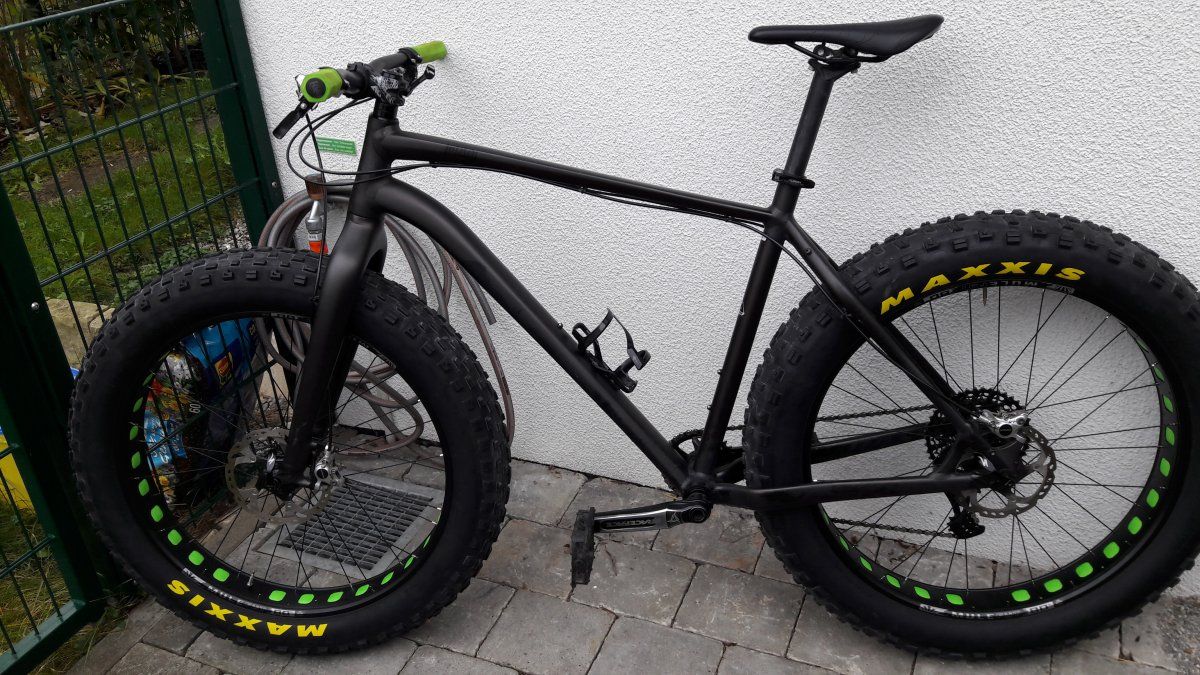

Meins im momentanen Zustand, demnächst kommt ein Rahmentausch gegen das Carbon-Modell.
Falls also jemand Interesse an dem Rahmen hat (Größe L), bitte eine Nachricht an mich.
Wieviel Kilo hat es denn jetzt?
Bitte ehrlich sein ;)
