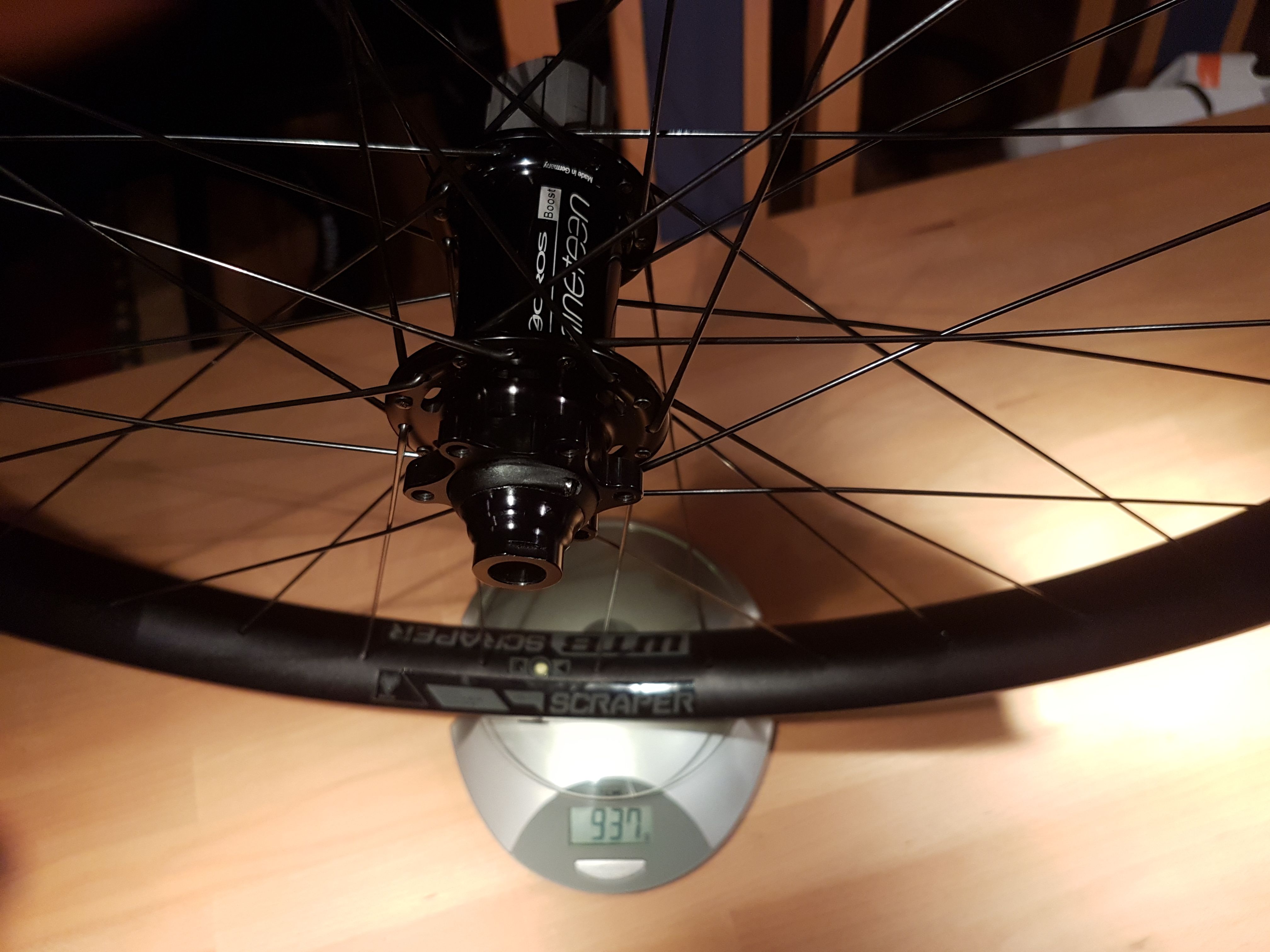

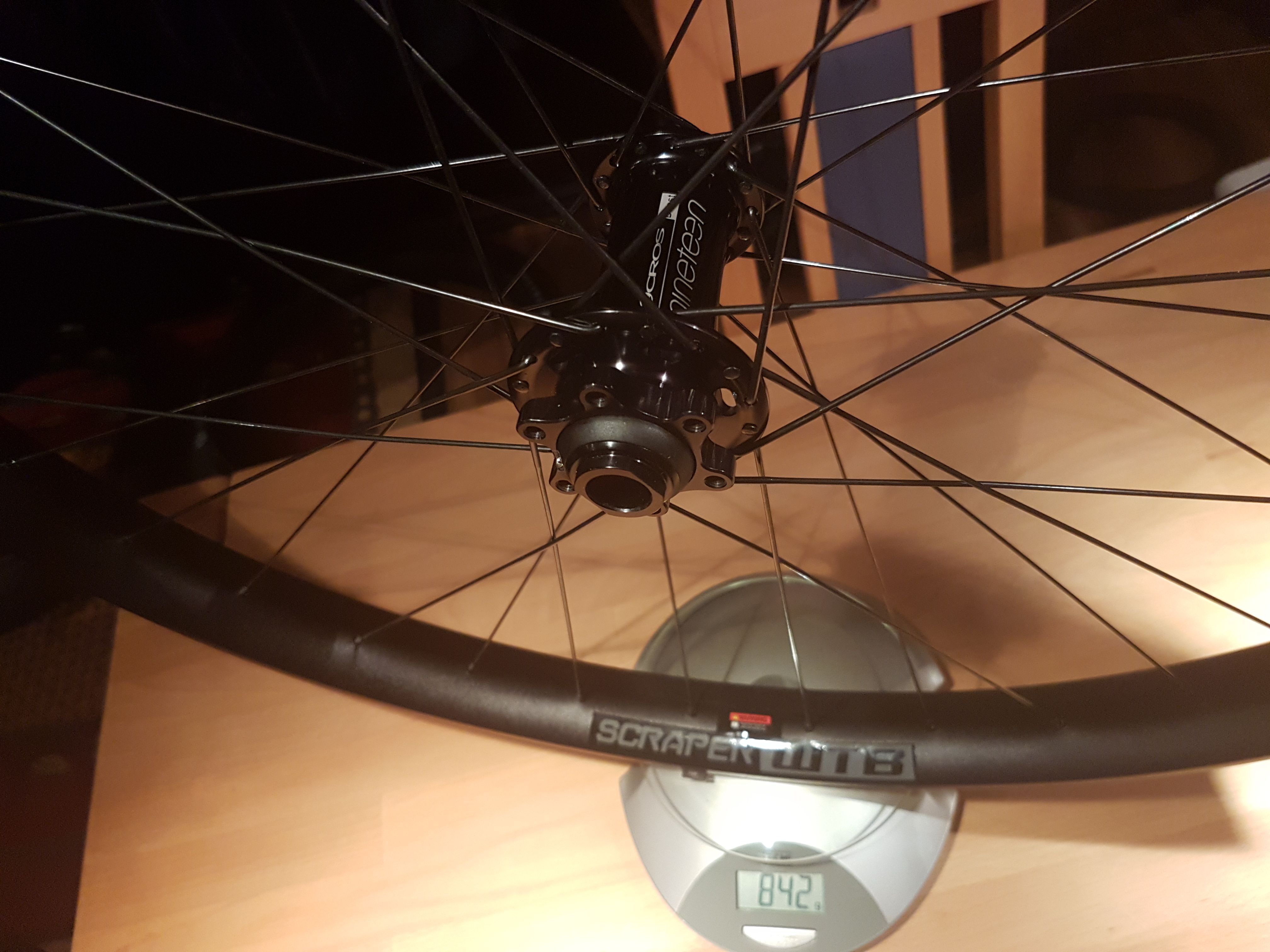

  8. Ja stimmt ich hab den Planet X / Guapo LRS aber bis heute nicht verbaut und der Zeitpunkt für einen neuen LRS nähert sich weil das Fuse dank der Fox34 Gabel jetzt öfters verwendet wird und die Hinterradnabe vom Specialized LRS ziemlich bald Schrott ist. Der DT XM1501 wirkt einfach hochwertiger als der Guapo und hat Zahnscheibenfreilauf (für mich sehr wichtig - ich will das Fuse für Trial Sachen verwenden)
    Habe die Specialized Stout Nabe erst vor ein paar Tagen nochmal geschmiert und beide Konus inkl. Kontermutter anschliessend mit Schraubensicherung montiert da sie sich immer wieder lockern und Lagerspiel entsteht. Eigentlich ist diese Nabe eine absolute Frechheit bei einem Rad mit 1600 UVP, erinnert an eine Sollbruchstelle.
    20180610_152305. 20180610_152331.
    Theoretisch wäre für 2.8" Reifen ein nur 35mm breiter LRS noch besser aber die sind ja leider nie in Aktion oder billig & sauschwer (zb. DT H1900 35 für unter 300)

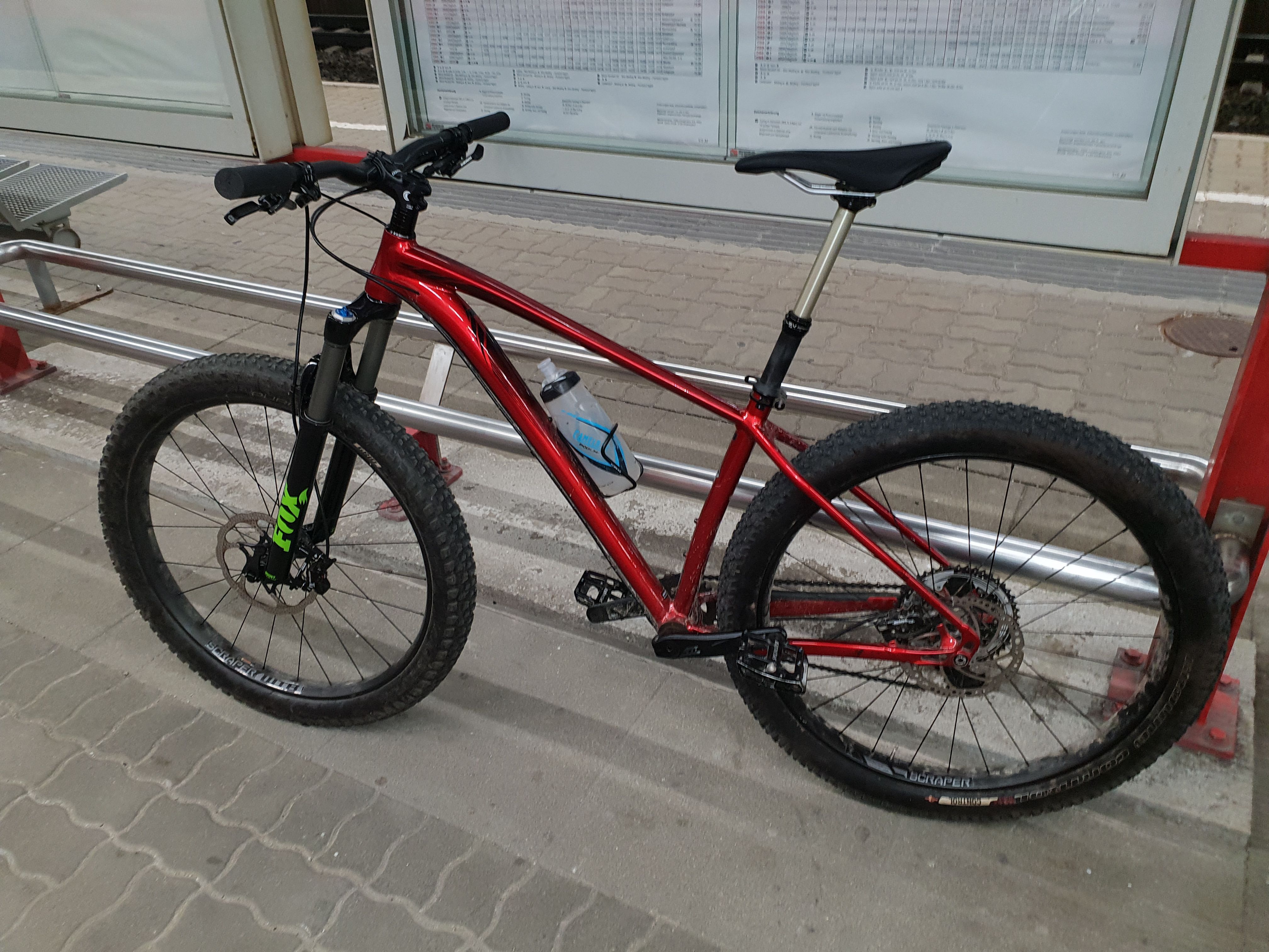

    Die Fox34 für nur 190€ aus der bc Aktion war das beste Upgrade bisher und hat das Rad endlich zum Leben erweckt. Durch die 10mm mehr Einbauhöhe kommt er Lenkwinkel flacher (66.5°) + das Tretlager ca. 4mm höher + ich konnte ein paar Spacer unter den Vorbau setzen. Wollte vorher schon das Fuse verkaufen aber mit der neuen Gabel und 2.8" Reifen könnte doch noch was draus werden
