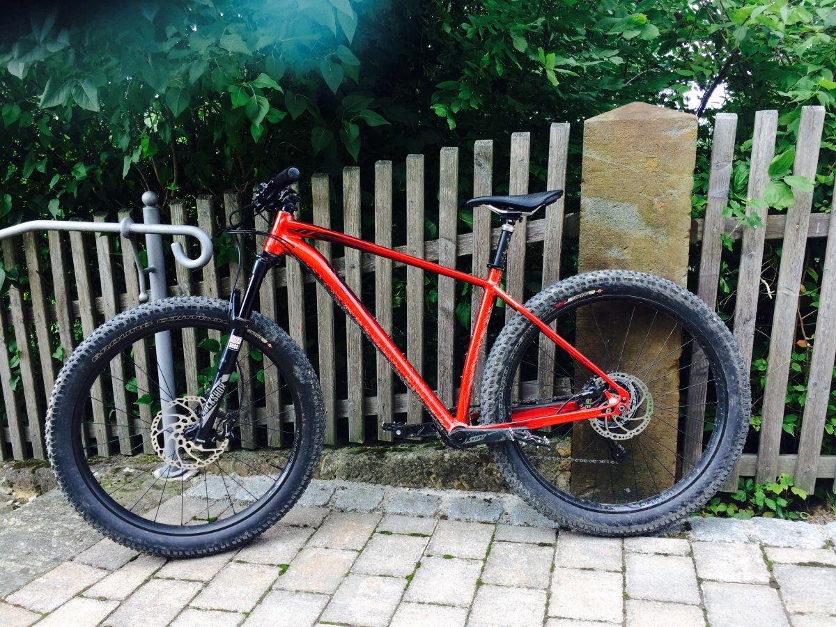

Apropos: wollte eh mal mein Radl zeigen.
Veränderung zu Serie:
- Revelation RL
- tubeless
- 203mm Slx Scheibe vorn (180er Trp hinten)
- GX Trigger
- Sunrace 11-42 Kassette
- Crankbrothers Highline 160mm
Gewicht: ~ 13,3kg
