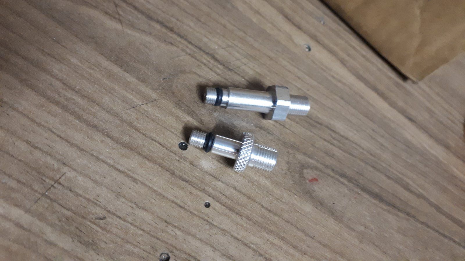

Was für eine Pumpe? Da brauchst verschiedene und zudem ein spezielles Nippel von RS.....
Man kann die Luftkammer aufpumpen...
Man kann aber auch die Blase aufpumpen....
Oder eben mit der Vakuumpumpe die Dämpfereinheit....

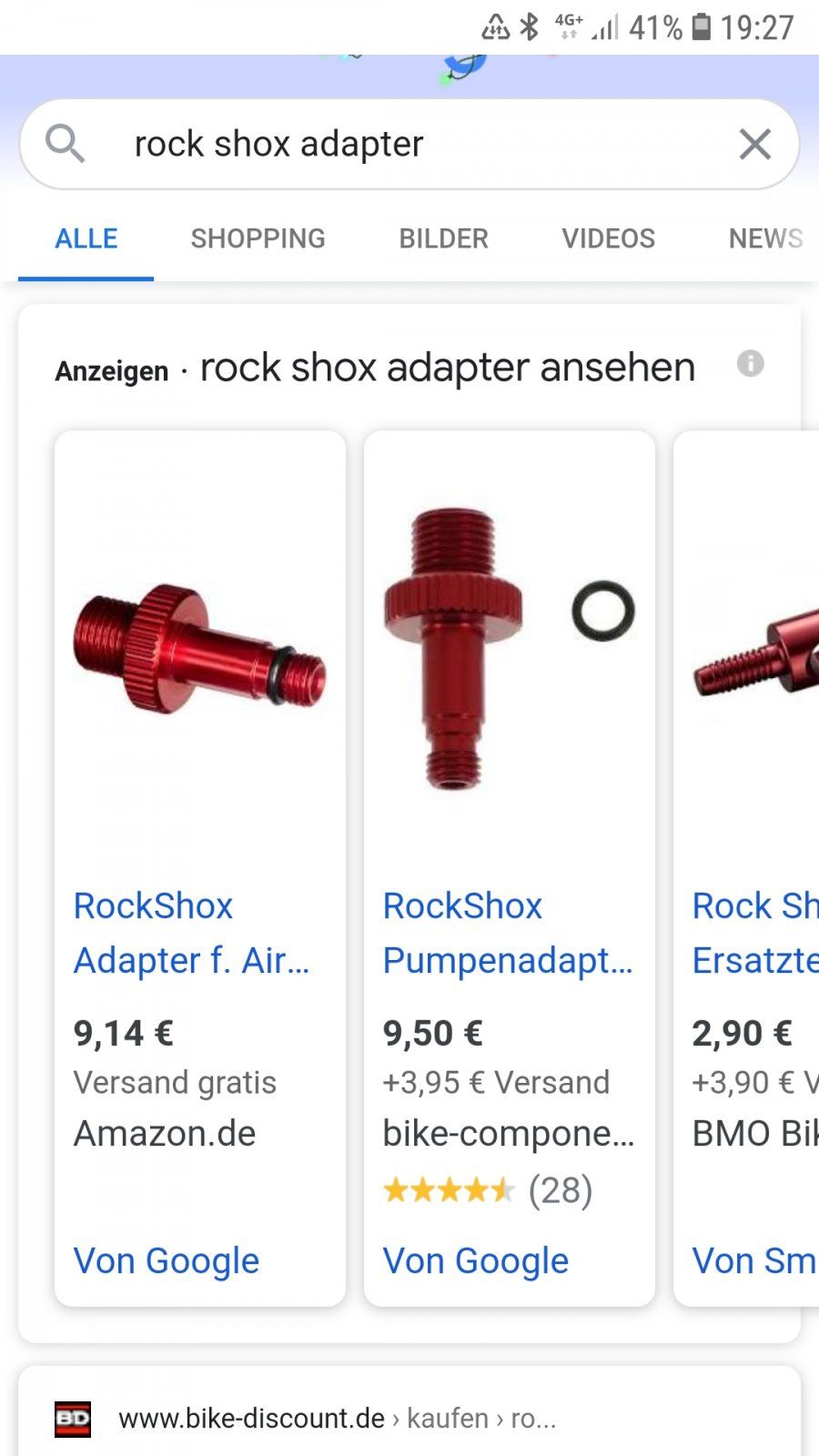

Kannst Du mir sagen, wo ich den Nippel von RS bekommen um die Brain Luftkammer aufzupumpen?
Vielen Dank!!

Kannst Du mir einen Tipp geben, wo ich den Nippel von RS bekommen um die Luftkammer vom Brain aufzupumpen??
Vielen Dank

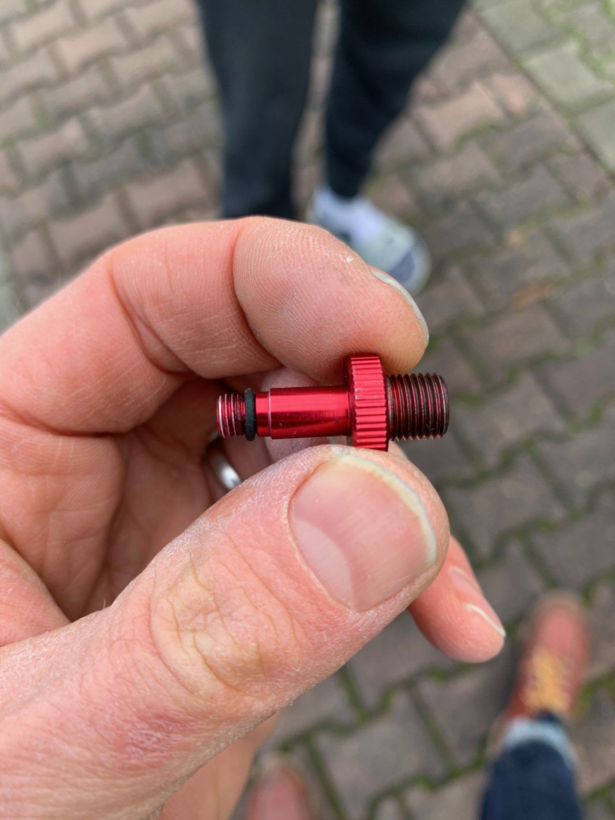

Das ist übrigens der blöde Adapter für das Brain....

Also bei mir hat nach einer Ausfahrt bei kalter Witterung das Brain System den Geist aufgegeben. Der Dämpfer hat sich gefahren wie eine Affenschaukel. Hatte entweder die Wahl alles einzuschicken und 7 Wochen auf mein Bike zu verzichten. Also habe ich entschieden die Luft aus dem Dämpfer rauszulassen und die Kappe von Brain zu lösen. Geht ja mit der Hand ganz easy. Dann habe ich die Luft aus dem Brain gelassen, war fast keine Luft mehr drin....
dann habe ich mit dem oben gezeigten Aufsatz 300 PSI auf das Brain gepumpt und dann den Dämpfer wieder aufgepumpt. Jetzt funktioniert alles wieder.
Hatte ich nur Glück oder alles richtig gemacht??
