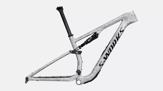

Vor meinem geistigen Auge schwebt dieser Rahmen (natürlich mit FA-Dämpfer)

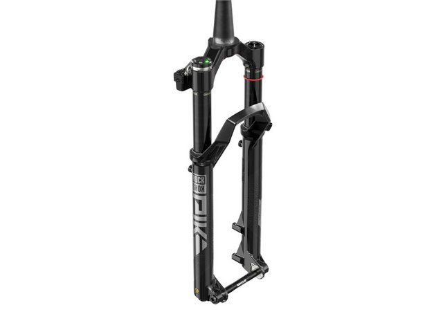

mit dieser Gabel
um daraus ein zünftiges EVO zu machen. ;)
@Widderman Funktioniert die Kombi aus Pike FA und SidLuxe FA überhaupt? Hab mich das jetzt schon mehrfach gefragt, weil man mit einer Pike und SID recht einfach den Einsatzbereich anpassen könnte, ohne irgendwelche Remotes hin und her schrauben zu müssen.
Die Pike müsste mit einer anderen Kartusche auf einen Federweg von 130 mm reduziert werden, ich denke dass man sich sonst die Geometrie verhunzt. Ansonsten braucht man natürlich auch alle anderen relevanten Anbauteile, also zum Beispiel eine Kurbel mit Powermeter. Ich wüsste nicht, was sonst dagegen spräche. Das normale EVO kommt ja auch mit einer 130 mm Federgabel.
Ich finde, dass der Rahmen in dieser Optik/Lackierung geradezu nach EVO schreit:)
@Pixelsign
https://support.rockshox.com/hc/de/...en-z-B-mit-der-Pike-Ultimate-Flight-Attendant
"Kann man den neuen SIDLuxe Ultimate Flight Attendant mit einer anderen Flight AttendantFedergabel kombinieren, z. B. mit der Pike Ultimate Flight Attendant?"
"Ja, wenn dein Rahmen eine Federgabel mit längerem Federweg unterstützt. Einige 120-mm-Rahmen auf dem Markt unterstützen 130-mm-Federgabeln für eine Trail-orientierte Ausstattung. Alle Flight Attendant-Komponenten sind so konzipiert, dass sie miteinander funktionieren."
Für ein Epic 8 EVO braucht es dann diese Kombi, wenn eine Kurbel mit Powermeter bereits vorhanden ist:
00.4021.137.000 - Pike Ultimate Flight Attendant 140mm (Gloss Black)​
11.4018.111.055 - 130mm air spring kit for Pike Ultimate Flight Attendant​
00.4118.459.008 - SIDLuxe Ultimate Flight Attendant 190x45 for Specialized Epic 8​
