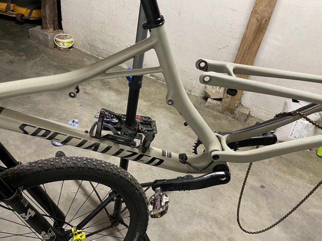

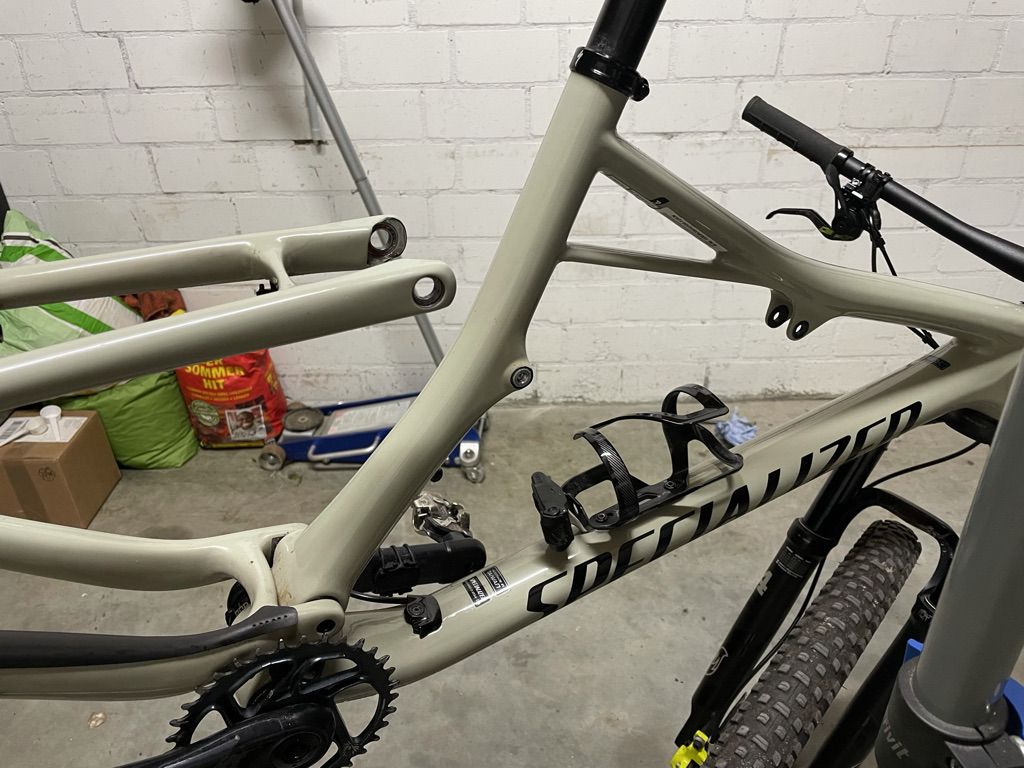

ich habs frei schnauze demontiert ... einfach mit "sinn & verstand "
blöd sind die beiden schrauben die gekontert sind oben an der Schwinge

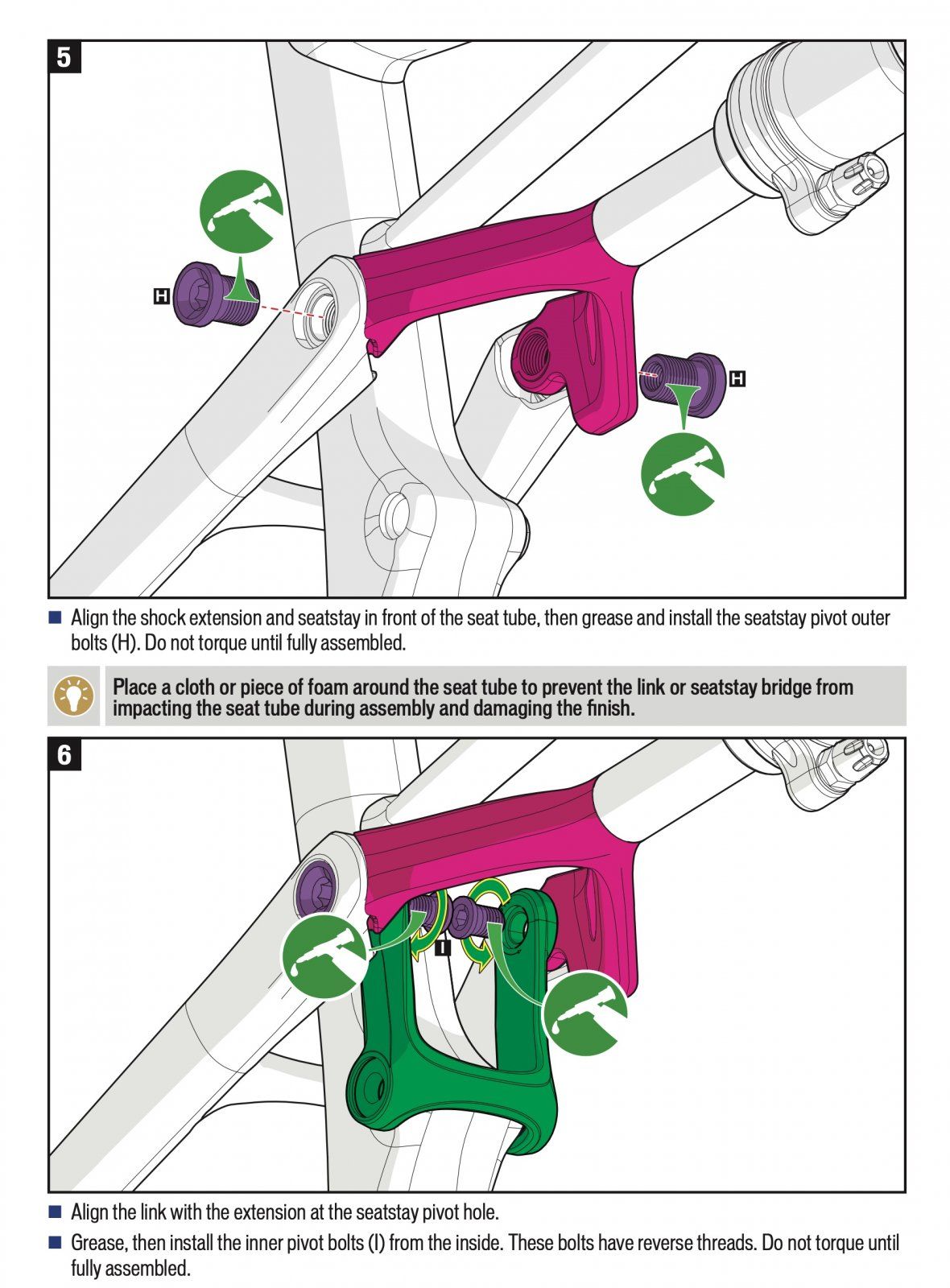

für die Montage -Drehmomentschlüssel
aber die Montage steht mir noch bevor wenn mein Dämpfer von Gallo zurück ist (gestern übrigens angekommen und keine 5min nach Pake Zustellung eine info bekommen das mein paket da ist !)
ansonsten :
https://media.specialized.com/support/collateral/0000088147.pdf
ansonsten :
Danke. Das ist beschissen zugänglich meine ich. Naja Versuch macht kluch. Ich berichte

Generell sollte man sich beim ersten Ein/Ausbau das Manuel durchlesen, dort ist die genaue Reihenfolge der Demontage/Montage zu finden, also den Dämpfer betreffend....
