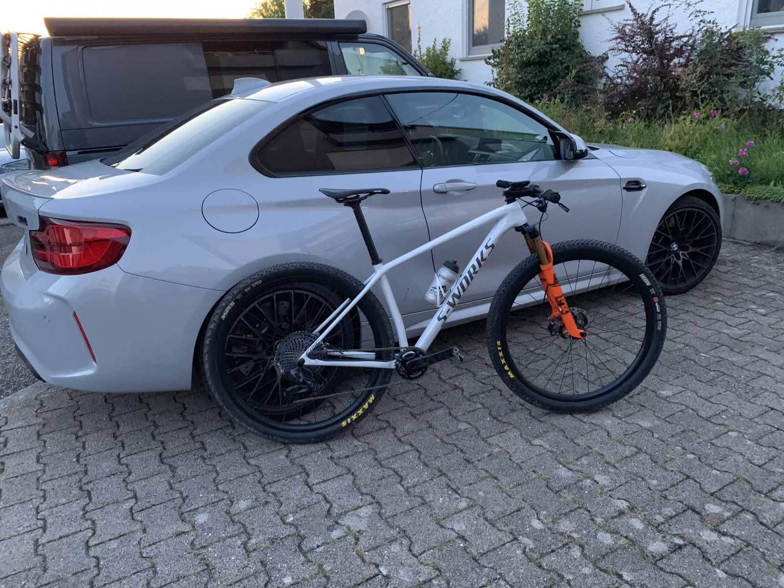

Das größte Problem ist, ich mag eigentlich keine Gabel in Orange oder das SID Blau an dem 2020er Epic HT in dem Shiny / Perlmut Design.
Habe auch noch kein Bild gefunden, wo der Rahmen mit einer orangenen Fox ausgestattet war.
Wenn´s nur um die orange Farbe geht.
Tut´s ja ne 2020 32er SC Fox Gabel auch. Allerdings am schwarzen 2020 Rahmen.

Einfach das Innenleben einer Fox Factory in eine Fox Performance transplantieren et voila...farbenfrohe schwarze Foxgabel.
