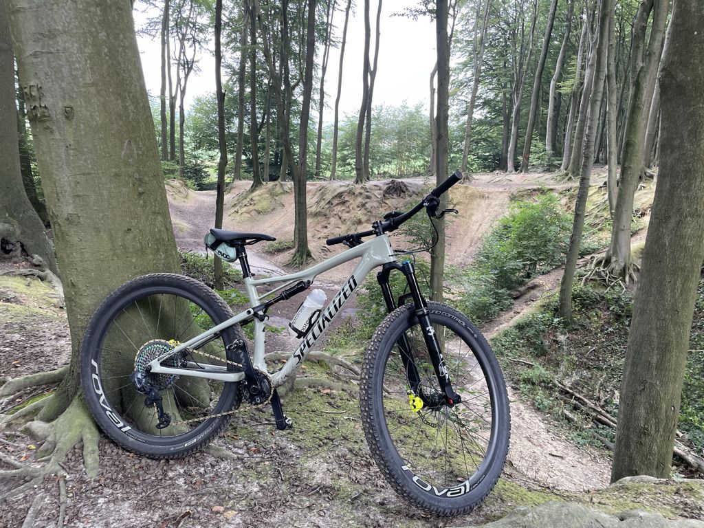

Sagst auch mein "Kumpel" aus Italy auch, eine 35mm-SID mit Brain wäre perfekt. Er arbeitet dran, sagt erFinde die Sid 35 Ultimate 120 sehr stimmig im Evo. Leider noch kein Renote Lockout dran (hat der Dämpfer auch noch nicht).
Ist aber Bombe zu.
Was sagt denn die Waage?Der Preispolitik geschuldet, kein S-Works mehrAnhang anzeigen 1340722
Brain mag ich ja nicht. Aber mit der Gabel scheint RS einer gelungen zu sein.Sagst auch mein "Kumpel" aus Italy auch, eine 35mm-SID mit Brain wäre perfekt. Er arbeitet dran, sagt er
Zu viel.... 9,03kg... ok, die Enve-Laufräder haben ja fast 1600g , auch die neuen Reifen sind kein Leichtbau...Was sagt denn die Waage?
Passt der wirklich? Bei Lyrik und Pike war/ist? das Gewinde am Standrohr ein anderes. Bevor es die RCT3 Kartusche auch für die Pike gab, hatte ich mit dem Gedanken gespielt , die Lyrik Kartusche zu verbauen.Warum noch keiner eine RCT3 Charger von der Pike in der 35er SID versucht hat?!? Kein Remote, kein Wippen und immer die Option zu ganz auf oder ganz zu
