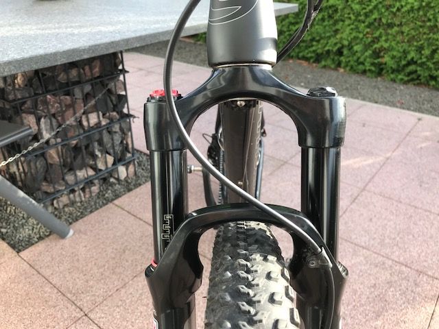

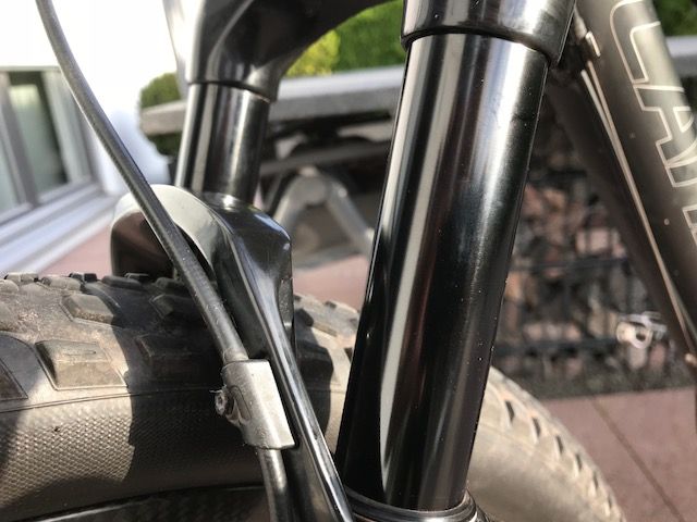

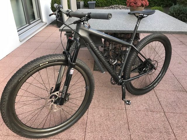

Sollte jemand eine ca. 2 Jahre alte Rock Shox Sid Gabel 100mm bzw 15x100mm mit Brain (aktuelle Kartuschen-Generation)
für 380 Euro Festpreis suchen, dann gerne PM.
