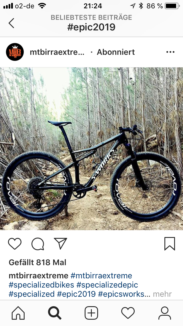

Kann mir jemand sagen, ob dies wirklich ein 2019 S Works ist?
Habe bis jetzt nur schwarzen Rahmen mit roter Schrift und den Türkisenen mit schwarzer Schrift gesehen
On the web I found these 2019 frame set.
I do not know if they are all available in Europe.
