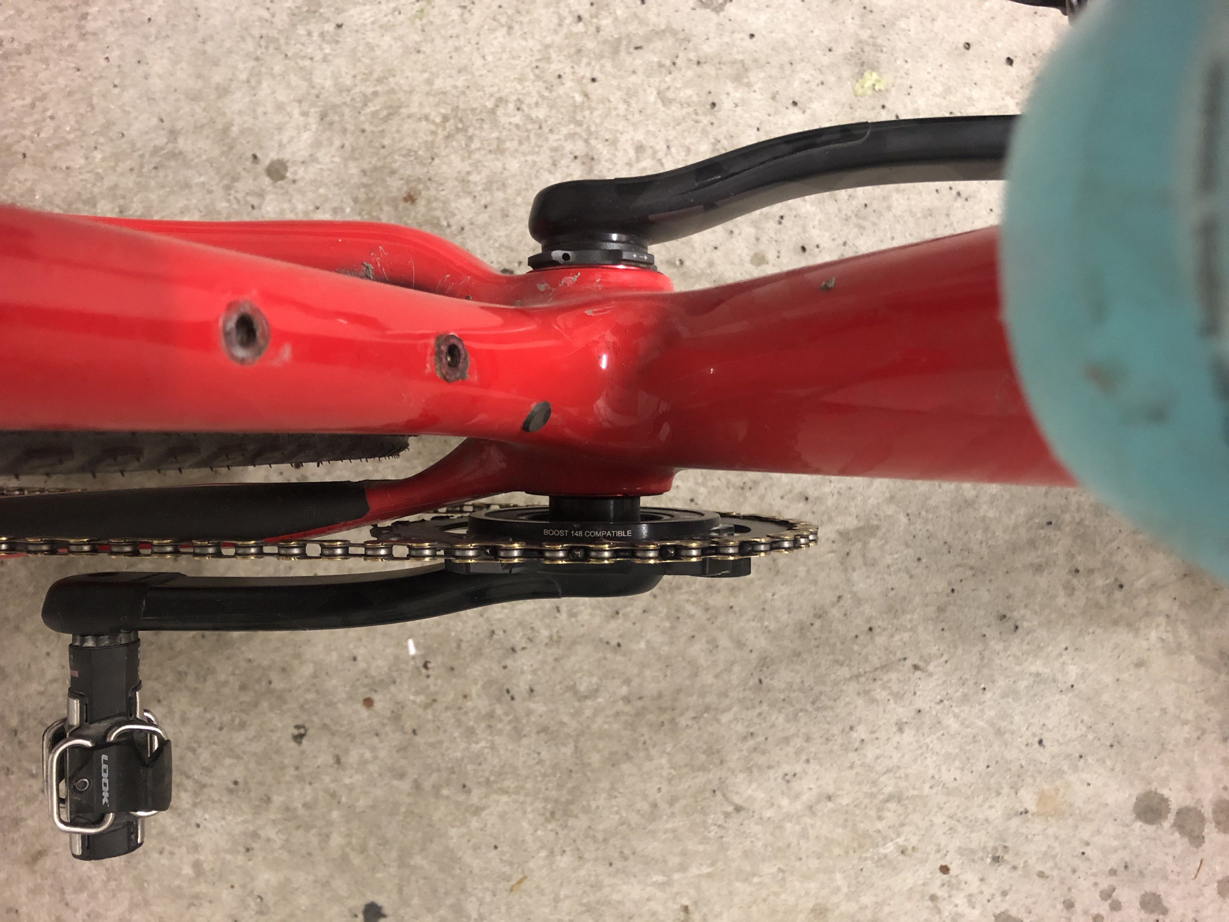

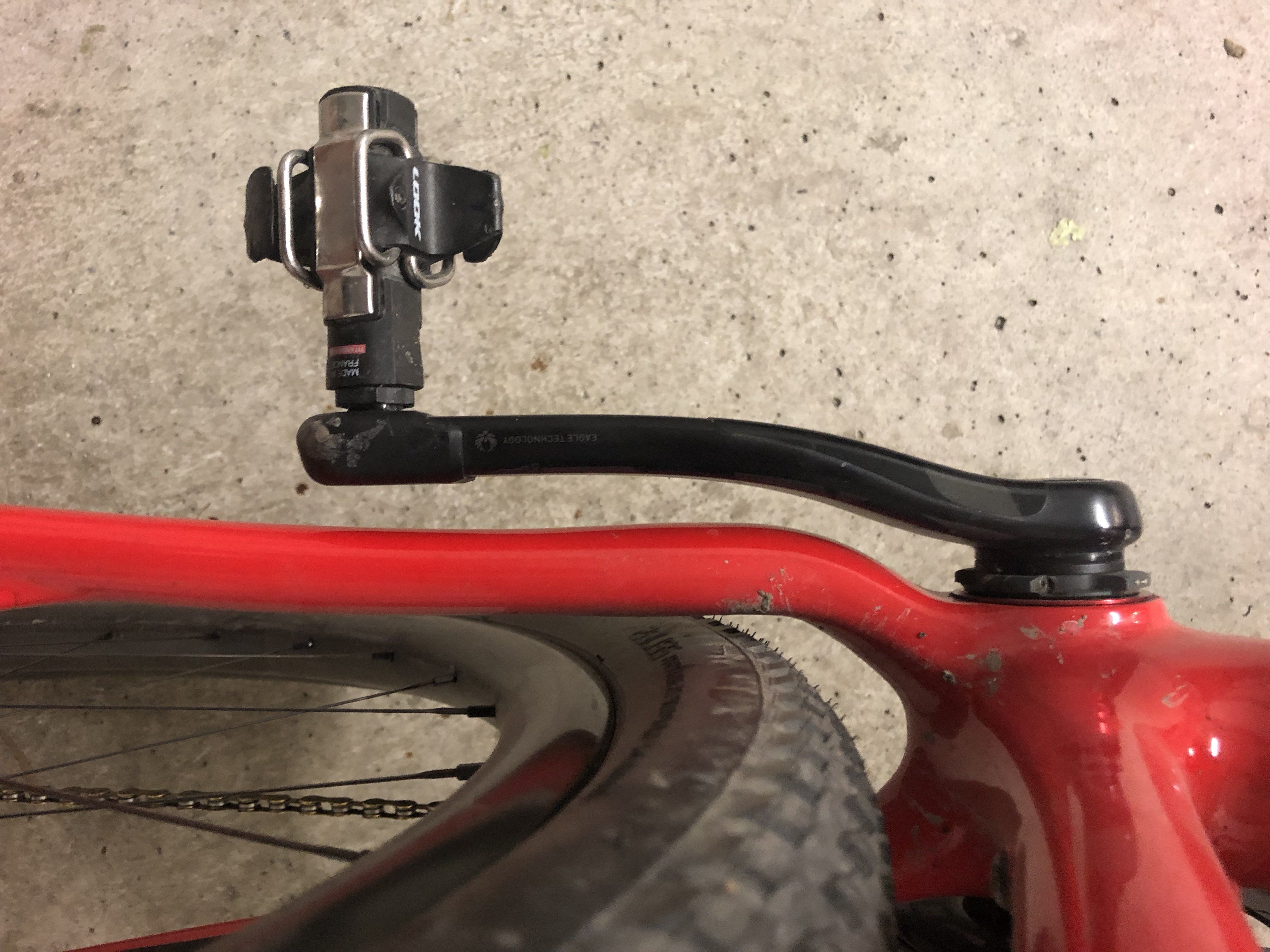

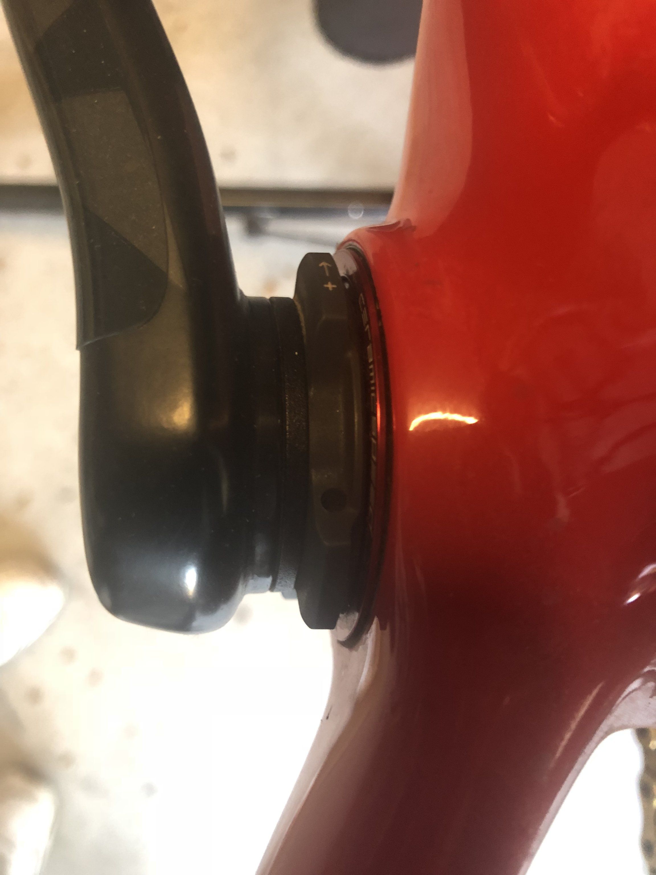

Hab mal meine PSA(Schutzhelm, Schutzbrille und Sicherheitsschuhe) angezogen und bin in die Werkstatt und habe mal ein paar Fotos gemacht...

Wieso ewig diskutieren, Fotos machen rätseln ob Rahmen oder Quark schuld sind usw anstatt einfach mal
a) die Kettenlinie
und
b) den Abstand Kurbel einmal rechts und einmal links
MESSEN? :ka:
Was er zudem noch nicht weiss, dass durch die Verwendung des besagten Spacer von 2,5mm-Breite ich die vorhandene Asymmetrie reduziert habe:D
Was ist damit gemeint?
Auf deinem Foto sieht mir das auch kleiner als 52mm KL aus (das 36t sollte bei 52er KL mindestens einen Millimeter weiter von der Strebe entfernt sein).
Ist halt immer die Frage was man unter
gescheite Kettenlinie
versteht.
Deswegen messen.
