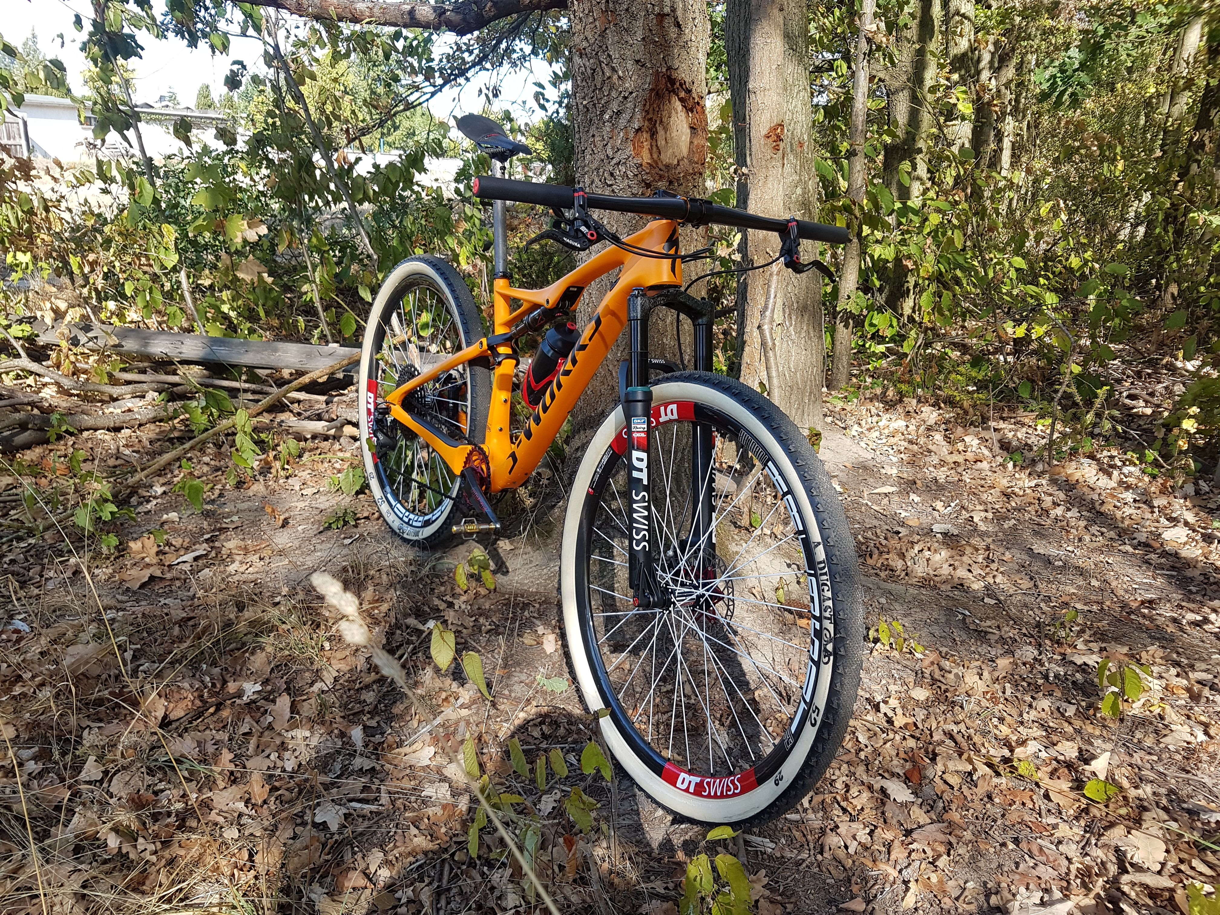

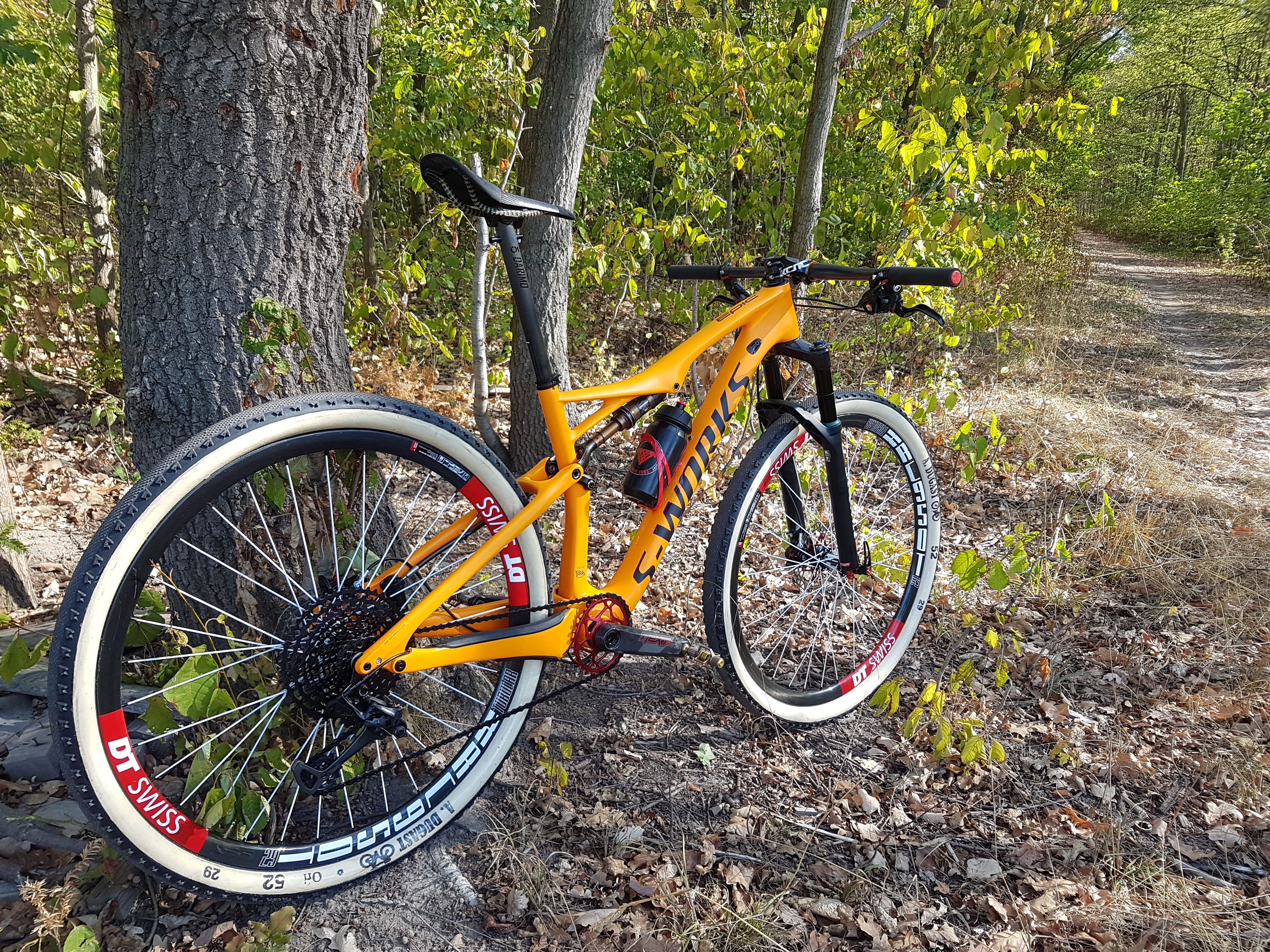

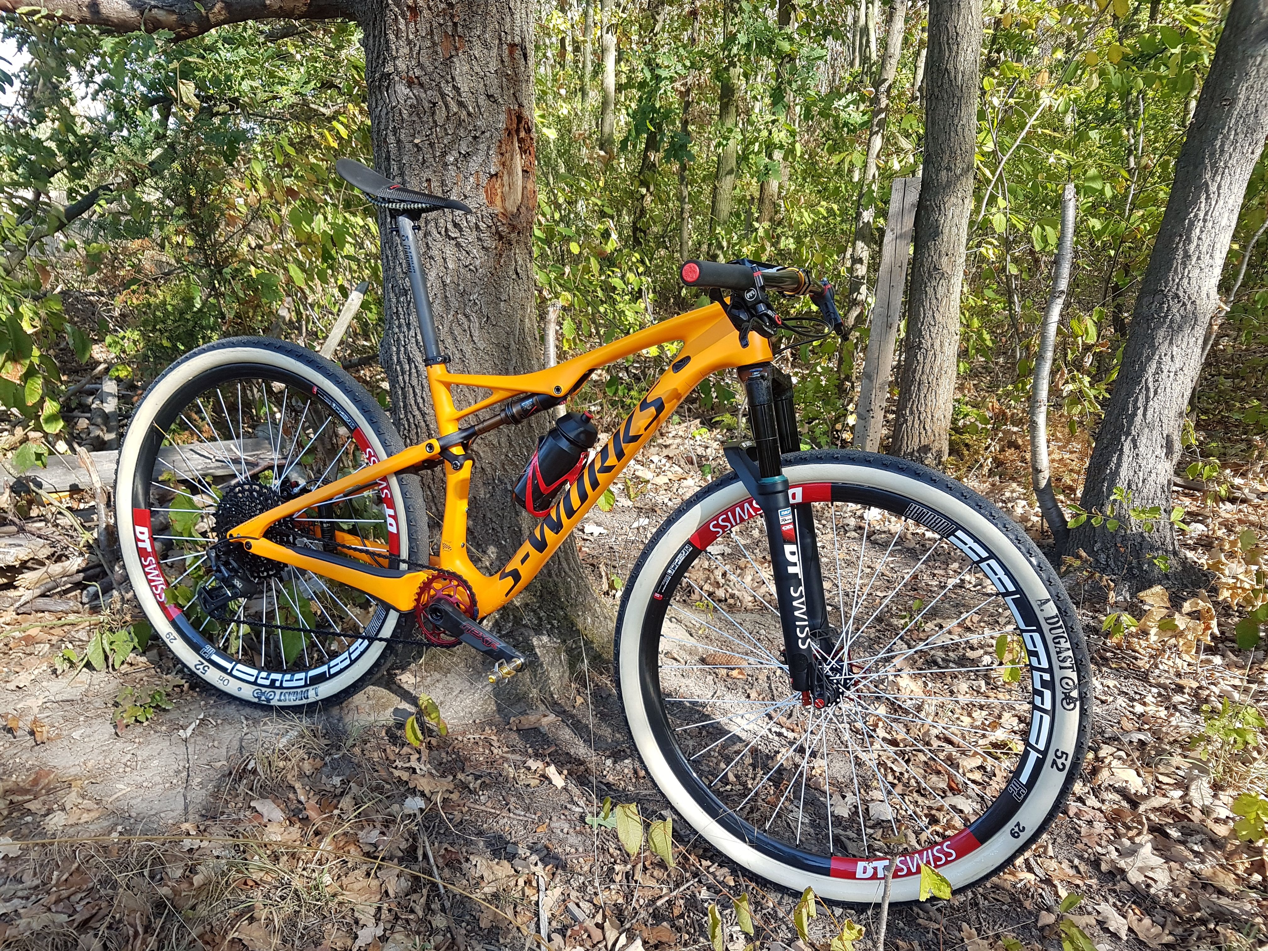

Sehr Geiles Bike!
Wie bist du mit der DT Gabel zufrieden? Steifigkeit, Ansprechverhalten usw?
Gruß Markus
Die odl race ist eine tolle Gabel. Sie ist sehr feinfühlig, arbeitet in den drei modi so wie sie soll. Lock ist auch wirklich lock. Super steif. Im drive Modus bügelt sie Unebenheiten sauber aus, ohne dabei das Gefühl zu haben, ständig einzusacken. Sprints sind hier auch noch problemlos möglich. Im Open Modus arbeitet die Gabel so wie man es auch von einer Gabel erwartet. Gelesen habe ich schon viel positives, soll besser als die Fox sc 32 und die sid wc sein, was steifigkeit und Ansprechverhalten angeht. Vergleiche kann ich persönlich nicht wiedergeben. 100 Gramm dürfte sie mehr wiegen als die Fox, mit 69 Gramm für die Achse aber auch noch Potenzial nach unten. Gruß
