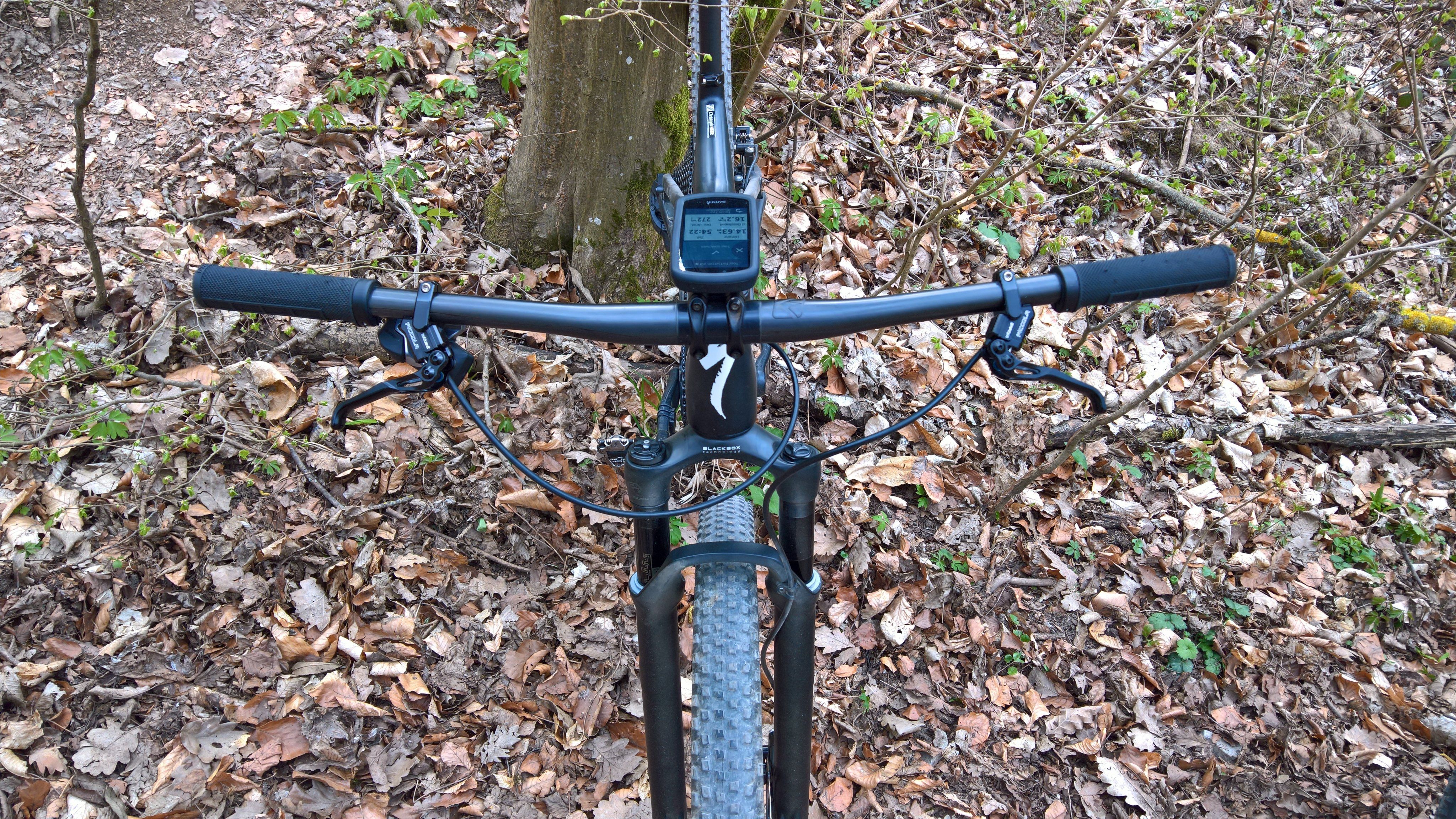

Und der cleane Look des Cockpits :love: :love: :love:
Der Lenker ist nicht ganz mittig - sieht jedenfalls so aus.
Sieht natürlich irgendwie clean aus. Aber da stören fast die beiden Leitungen noch mehr als sonst vier, fünf oder mehr. Bei mehreren sieht es halt so aus, als müsse es so sein, die beiden wirken irgendwie verloren und fallen dadurch irgendwie auf. Ich weiß auch nicht, wie ich das anders beschreiben soll. Aber Optik ist natürlich nur das eine. Weniger Leitungen am Rad zu haben hat ja auch etwas Einfluss auf die Lenkung und da ist weniger sicher mehr (also weniger Leitungen sind besser).
Da sollte man sich nicht täuschen lassen, der gekennzeichnete Klemmbereich ist bei vielen nicht genau mittig , bei Enve zum Beispiel hab ich das auch so versetzt obwohl mittig ausgerichtet. Da verlass ich mich lieber auf das Bandmaß bzw. den Zollstock...
Ist mir tatsächlich gestern auch aufgefallen, dass der Lenker nicht zu 100% mittig ist. Wollte das aber auf dem Trail nicht korrigieren, das mache ich lieber zu Hause mit dem Drehmomentschlüssel.
Muss ich heute mal ran. Aber das ist 1mm, das merke ich eh nicht wirklich.
Und wegen der Drehung bzw. dem Backsweep: der Lenker hat 10Grad, das taugt mir gut. Und die Position/Drehung taugt mir auch so. Vielleicht wirkt das auch nur auf dem Bild so.
Aber wenn ich den heute eh noch mittig stelle, dann schaue ich mir auch das noch mal an.
