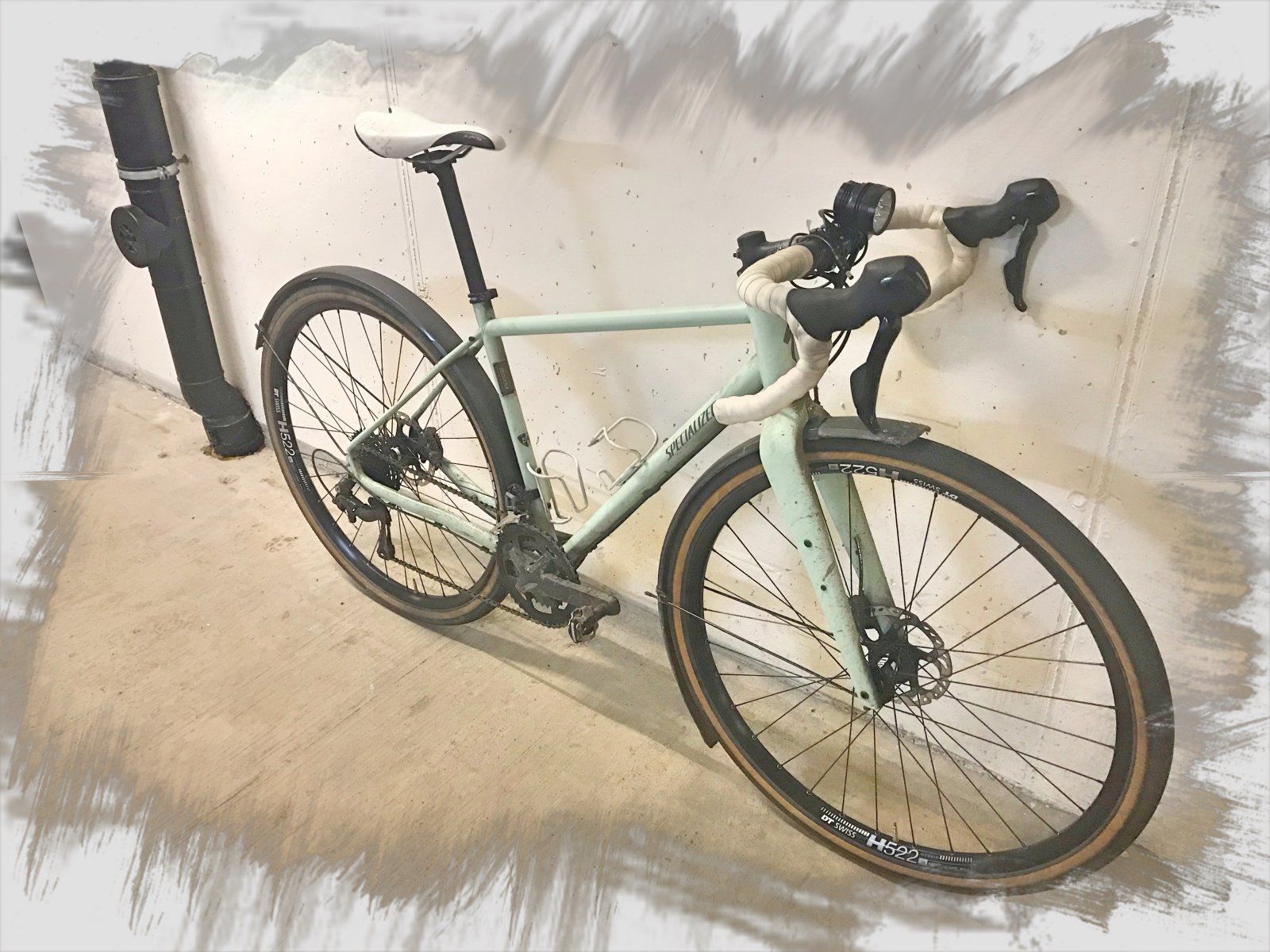

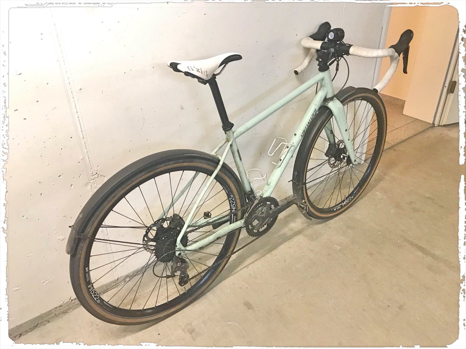

Steuersatz und Gabeltausch beim Sequoia Basic ... ich habe es getan. Ging auch relativ flott von der Hand - ca. 1 Stunde. Bei Bedarf kann ich auch gerne Bilder einstellen.
  • Carbon Gravel Gabel 329 Euro von bike-components (Herstellung in Taiwan)
  • Steuersatz unten mit gedichteten Industrielager von AlieExpress 15 Euro (Herstellung unbekannt, vermutlich China)
Meine Hassliebe zum Sequoia kann nun weiergehen 8-)
Grund für den Umbau: Lenkerflattern und Stahlgabel hat sich beim Radtransport scheinbar etwas verzogen.
