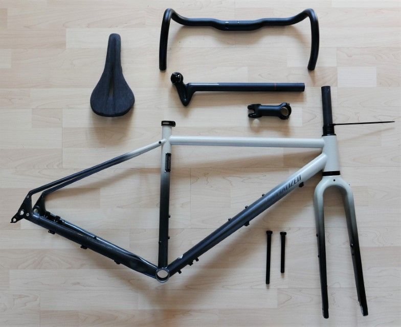

Auf ebay-kleinanzeigen bin ich während des Prozesses dann über ein unbenutztes „Specialized Sequoia Pro Module Rahmenset“ gestolpert. Den Modellnamen hatte ich schon mal irgendwann gehört, damit aber wenig konkretes über ein schwammiges Bild von einem Dropbarbike-aber-nicht-Rennrad hinaus verbunden. Entsprechend hab ich mich hier im Forum ein bisschen eingelesen. An dieser Stelle vielen Dank für die Infos und Fotos an die Aktiven hier! Außerdem habe ich die Googlebildersuche nach Aufbauten mit dem 52er Rahmen gesucht; vor allem die Proportionen bei den kleineren Rahmengrößen finde ich wichtig sehen zu können, die Hersteller geben ja meist Größe M / 54 oder 56 als Referenz und Bebilderung an.
Und naja: es hat in meiner Vorstellung schon ganz gut zu meinen Vorstellungen (s.o.) gepasst!
Der Rahmenset-Deal war relativ schnell eingetütet und so sieht das Rahmenmset dann aus:
Schwieriger war es mich selbst auf Teile festzulegen und diese im Handel lagernd und versandbereit zu finden.

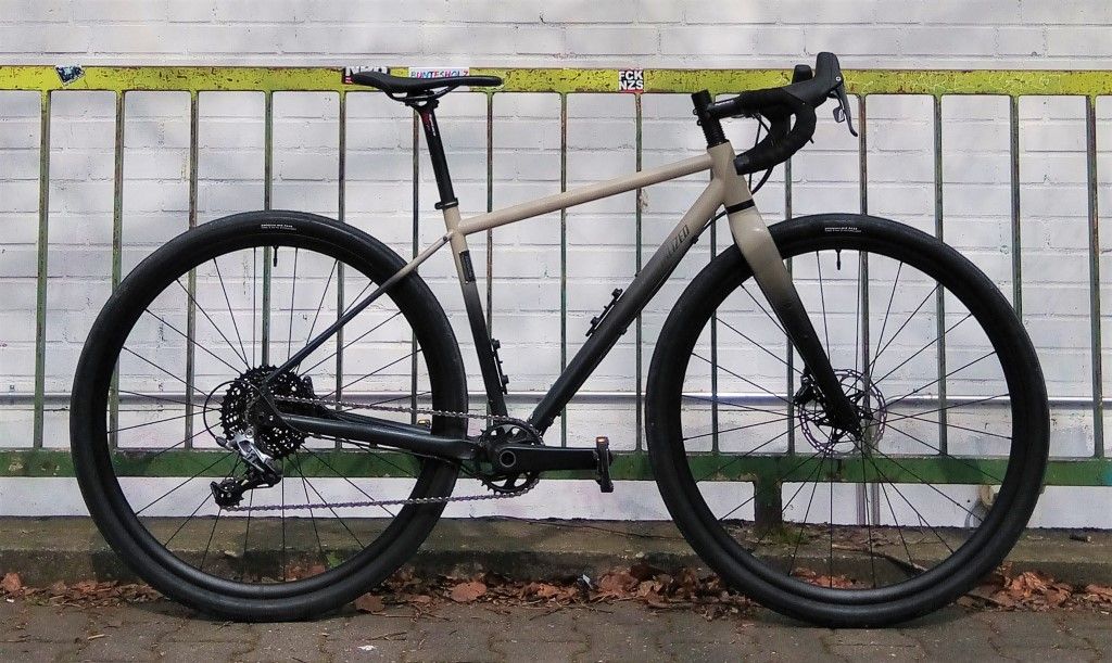

Und so sieht das dann aus (sorry Handyfoto):
Und wie gefällt mir mein Aufbau?
Der Gesamtaufbau ist mit 9kg doch ganz okay geworden für einen Stahlrahmen denke ich – aber ich muss ja auch zugeben, dass ich an ein-zwei Stellen bei den Anbauteilen in die Carbonkiste gegriffen habe.
Den Rahmen und die Lackierung finde ich wirklich wirklich schön. Highlights: die Ausfallenden, das konische Steurrohr und der gelungene Übergang zur Gabel, generell die Rahmenform / Rohrformen (die vor allem von der Seite sehr schlicht und klar wirken) und der Glitzerlack mit Farbübergang. Die Gabel wirkt an der Krone etwas zu wuchtig in Relation zu den Stahlrohren, habe mich aber bereits dran gewöhnt.
Die Ausstattung erscheint mir bisher zweckmäßig, die Rival 1 kannte ich davor aber auch schon vom Grail. Die 420% Übersetzungs-Bandbreite der Sram 11fach ist okay, die Gangsprünge auch okay. Für Reisen mit Gepäck habe ich noch eine e13 9-46T 11fach Kassette rumliegen, die hat für mich ausreichende 511% Bandbreite, die Gangsprünge sind aber durchaus an ein-zwei Stellen grob.
Die Reifen sind sehr teuer, sehr breit und sehr leicht.
Das Steuerrohr könnte noch länger sein (siehe mein Spacerturm), das wäre optisch schöner und gäbe mehr Raum im Rahmendreieck für Taschen und Zubehör.
Eine klare Fehlkonstruktion ist die Position der 3 Flaschenhalterbohrungen auf dem Unterrohr. Diese sind viel zu hoch angesetzt, auch die untere 2er-Kombination positioniert die Flasche unnötig hoch im Rahmendreieck. Das erschwert die Verwendung mit einer Rahmentasche enorm! :-(
Na und wie fährt es sich jetzt?
Das Rad hat Stand heute noch keine 300km drauf, mehr als zum Supermarkt rollen (Straße) und zur Arbeit pendeln (Straßenverkehr, beschilderte Radwege, befestigte Feldwege) war noch nicht drin. Mit dem Fahrgefühl bin ich aber durchaus bereits vertraut. Von dem Stahlrahmen hätte ich mir etwas mehr Komfortgefühl erhofft, das Set mit der fetten Gabel ist gefühlt eher auf der steifen Seite. Das ganze fühlt sich recht fahrstabil an, Kurven werden eher unter- als übersteuert, was wahrscheinlich an den langen Kettenstreben und den 44mm breiten Reifen liegt. Die rollen erwartungsgemäß bei etwas über 2 Bar sehr sanft und komfortabel, wenn man direkt vorher aufm Rennrad saß würde ich sogar sagen „schwammig“.
Ein Test im Gelände und/oder mit Gepäck steht noch aus...
Wie geht es weiter?
Ab jetzt mal sehen was ich damit alles so erleben werde...
2022 könnte ein Vogesen-Bikepacking-Cross und eine Fluss-CreditCard-Radreise anstehen und zum pendeln wird es hoffentlich auch regelmäßig genutzt.
Ich bin begeistert und gespannt!!! :)
