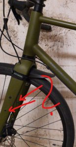

Gude in die Runde, ich fahre ein Sequoia mit Carbon-Gabel und wollte nun für eine längere Tour Flaschenhalter an die Gabel schrauben. Soweit so gut, aber die unteren, kleinen Inserts (?) haben, wenn sie ein Gewinde haben, ein Maß das ich nicht kenne.
Da die Bohrungen durch die Gabel durchgehen, kann es sein, dass dort Schrauben lediglich 'durchgeschraubt' werden?

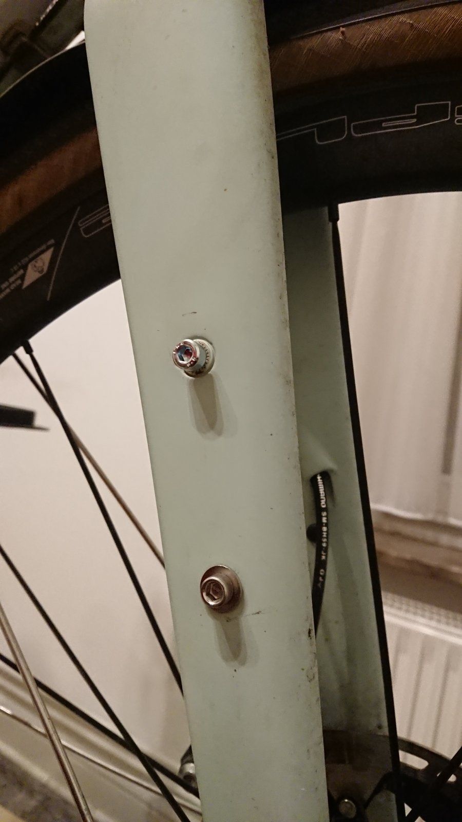

Spannend :)
Gerade ausprobiert, aber in meiner Gabel passt oben und unten die gleiche Schraube.
Oben ist das Loch zwar größer, aber das eigentliche Gewinde fängt "tiefer" an.

Verrückt, ich werde das morgen nochmal testen, bin aber fest der Meinung, dass ich mit der oberen Schraube noch nicht einmal in das Loch unten komme... aber wer weiß, am Ende war ich zu zaghaft. Ein 'Carbonreflex' vielleicht.
Spannend :)
OkayOkay, Danke für das Nachsehen: Du hattest Recht! Tatsächlich hatte etwas Lack/Material das Gewinde Verdeckt, mit etwas Mut und Druck habe ich die Schraube dann hereinbekommen.
Erfolg!
Ein erstes Dranhalten zeigt: Es tut was es soll ;-)
Grüße!
