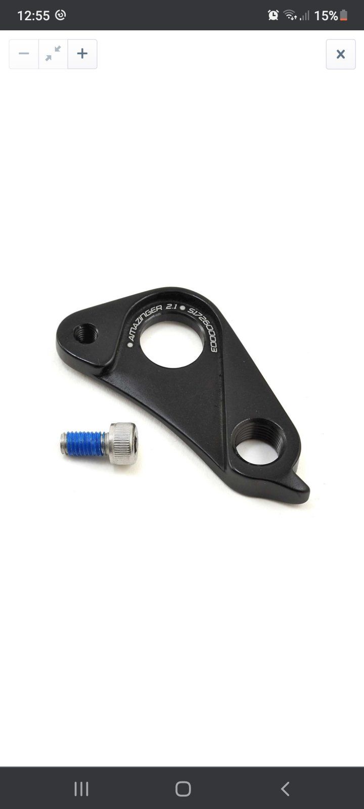

Hallo,
würde gerne ein Ersatz Schaltauge mit in den Urlaub nehmen, kann mir jemand sagen wo ich auf die Schnelle ein Schalauge bekomme?
